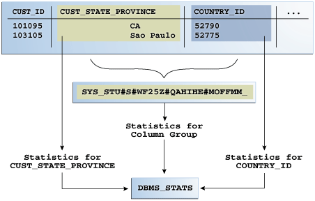

次の図は、sh.customers
表のcust_state_province
列およびcountry_id
列で統計を収集する2つの方法を対比しています。この図は、DBMS_STATS
によって各列の個別の統計とグループの統計が収集される様子を示しています。列グループにはシステム生成の名前があります。
