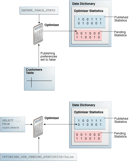

次の図の上部には、sh.customers
表の統計を収集して、それを保留中の状態でデータ・ディクショナリに格納するオプティマイザが示されています。ダイアグラムの下部には、sh.customers
の問合せの処理に、公開された統計のみを使用するオプティマイザが示されています。
