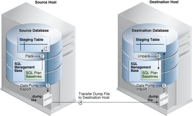

ステージング表からの計画のロード
最適な計画をソース・データベースから別の宛先データベースに転送することが必要になる場合があります。
たとえば、テスト・データベース上で一連の計画を調査し、高いパフォーマンスを発揮することを確認したとします。その後、これらの計画を本番データベースにロードする場合が考えられます。
ステージング表とは、計画がアンパック中に表から消えないように、その表が存在する間、計画を保存する表です。ステージング表を作成するには、DBMS_SPM.CREATE_STGTAB_BASELINE
プロシージャを使用します。ステージング表のパック(行の挿入)およびアンパック(行の抽出)には、DBMS_SPM
パッケージのPACK_STGTAB_BASELINE
とUNPACK_STGTAB_BASELINE
ファンクションを使用します。Oracle Data Pump ImportとExportを使用すると、ステージング表を別のデータベースにコピーできます。
DBMS_SPM
ファンクションを使用して計画をエクスポートし、UNPACK_STGTAB_BASELINE
を使用してインポートします。次の表では、ファンクション・パラメータの一部を説明します。
表29-8 PACK_STGTAB_BASELINEおよびUNPACK_STGTAB_BASELINEパラメータ
ファンクション・パラメータ | 説明 |
インポートまたはエクスポートする表を指定します。 |
SQL計画ベースラインの元。これらのプロシージャは、 |
このチュートリアルでは、次のことが前提となっています。
ソース・データベース内に
stage1
という名前のステージング表を作成する。 -
ユーザー
spm
が所有するすべての計画をステージング表にロードする。 -
ステージング表を宛先データベースに転送する。
stage1
内の計画を固定計画としてロードする。
あるデータベースから別のデータベースへとSQL計画ベースラインのセットを転送するには:
SQL*Plusを適切な権限でソース・データベースに接続し、
プロシージャを使用してステージング表を作成します。次の例では、
stage1
というステージング表が作成されます。BEGIN DBMS_SPM.CREATE_STGTAB_BASELINE ( table_name => 'stage1'); END; /
ソース・データベースで、SQL管理ベースからステージング表にエクスポートするSQL計画ベースラインをパックします。
次の例では、ユーザー
spm
が作成した有効な計画ベースラインをステージング表stage1
にパックします。計画名(plan_name
)、SQLハンドル(sql_handle
)またはその他の計画基準を使用して、SQL計画ベースラインを選択します。table_name
パラメータは必須です。DECLARE v_plan_cnt NUMBER; BEGIN v_plan_cnt := DBMS_SPM.PACK_STGTAB_BASELINE ( table_name => 'stage1' , enabled => 'yes' , creator => 'spm' ); END; /
Oracle Data Pump Exportを使用して、ステージング表
stage1
をダンプ・ファイルにエクスポートします。 -
ダンプ・ファイルを宛先データベースのホストに転送します。
宛先データベースで、Oracle Data Pump Importユーティリティを使用して、ステージング表
stage1
をダンプ・ファイルからインポートします。 -
宛先データベースで、SQL計画ベースラインをステージング表からSQL管理ベースにアンパックします。
次の例では、ステージング表
stage1
に格納された固定計画ベースラインがすべて解凍されます。DECLARE v_plan_cnt NUMBER; BEGIN v_plan_cnt := DBMS_SPM.UNPACK_STGTAB_BASELINE ( table_name => 'stage1' , fixed => 'yes' ); END; /
関連項目:
DBMS_SPM
パッケージの使用方法の詳細は、Oracle Database PL/SQLパッケージおよびタイプ・リファレンスを参照してください -
DBA_SQL_PLAN_BASELINES
ビューについてさらに学習するには、『Oracle Databaseリファレンス』を参照してください -
データ・ポンプ・エクスポートおよびインポート・ユーティリティの使用方法の詳細は、『Oracle Databaseユーティリティ』を参照してください。
