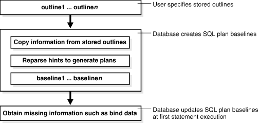

ストアド・アウトラインを移行するには、ストアド・アウトラインを指定します。データベースは次にSQL計画ベースラインを作成および更新します。
移行プロセスには、次のステージがあります。
ユーザーが、移行するアウトラインを指定するファンクションを起動します。
データベースでアウトラインが次のように処理されます。
データベースが計画ベースラインに必要なアウトラインの情報をコピーします。
データベースでは、情報を直接コピーするか、アウトラインの情報に基づいて計算します。たとえば、SQL文のテキストは両方のスキーマに存在するので、テキストをアウトラインからベースラインにコピーできます。
データベースでは、ヒントを再解析してアウトラインにない情報を取得します。
計画のハッシュ値および計画のコストは、アウトラインの既存情報から得られないため、ヒントの再解析が必要です。
データベースがベースラインを作成します。
データベースでは、初めてSQL計画ベースラインを選択してSQL文を実行する際に、不足している情報を取得します。
コンパイル環境および実行統計は、実行する際に、計画ベースラインを解析およびコンパイルするときにのみ取得できます。
これらのフェーズが完了した後、移行が完了します。

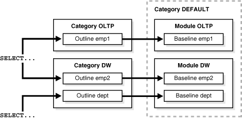

アウトラインのカテゴリとベースライン・モジュール
アウトラインはヒントのセットであり、SQL計画ベースラインは計画のセットです。
これらは異なる技術であるため、アウトラインの一部の機能は、ベースラインの機能に正確にマップされません。たとえば、1つのSQL文に、カテゴリの異なる複数のアウトラインが存在する可能性がありますが、現在ベースラインに存在するカテゴリはDEFAULTのみです。
アウトラインのカテゴリは、SQL計画ベースラインのモジュールに相当します。表30-1 に、アウトラインのカテゴリがどのようにモジュールにマップするかを説明します。

Oracle Databaseでは、ストアド・アウトラインをSQL計画ベースラインに移行する際に、すべてのアウトライン・カテゴリを同名のSQL計画ベースライン・モジュールにマップします。次の図に示すように、アウトラインのOLTPカテゴリは、ベースラインのOLTPモジュールにマップされます。移行後、DEFAULTは、すべてのSQL計画ベースラインを含むスーパー・カテゴリです。
