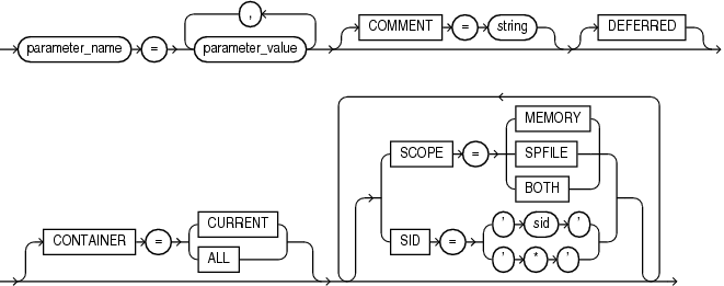

set_parameter_clause
従来のプレーン・テキストのパラメータ・ファイル(PFILE)を使用してデータベースを起動したか、サーバー・パラメータ・ファイル(SPFILE)を使用してデータベースを起動したかに応じて、現行のインスタンスの多くの初期化パラメータ値を変更できます。『Oracle Databaseリファレンス』では、各パラメータの説明で、これらのパラメータが「変更可能」というカテゴリに分類されています。PFILEを使用した場合、変更はインスタンスの存続期間中のみ保持されます。一方、SPFILEを使用してデータベースを起動した場合、SPFILE自体のパラメータの値を変更できるため、後続のインスタンスで新しい値が使用されます。

パラメータ値を設定するときに、次の設定も行えます。
COMMENT
COMMENT
句を使用すると、コメント文字列をパラメータ値の変更に関連付けることができます。コメント文字列には、制御文字または改行を含めることはできません。SPFILE
をあわせて指定すると、パラメータ・ファイルにコメントが表示され、そのパラメータに対する直前の変更がわかります。
DEFERRED
DEFERRED
キーワードを指定すると、データベースに接続するその後のセッションに対するパラメータの値を設定または変更できます。現行のセッションでは変更前の値が残ります。
このパラメータのV$PARAMETER
のISSYS_MODIFIABLE
列の値がDEFERRED
の場合は、DEFERRED
を指定する必要があります。この列の値がIMMEDIATE
の場合、この句のDEFERRED
キーワードはオプションです。この列の値がFALSE
の場合、このALTER
SYSTEM
文ではDEFERRED
を指定できません。
関連項目:
V$PARAMETER
動的パフォーマンス・ビューの詳細は、『Oracle Databaseリファレンス』を参照してください。
CONTAINER
CDBでパラメータ値を設定するときには、CONTAINER
句を指定できます。CDBでは初期化パラメータの継承モデルが使用されます。このモデルでは、PDBがルートから初期化パラメータの値を継承します。この場合、継承は、ルートの特定のパラメータ値が個別PDBに適用されることを意味します。
一部のパラメータについては、各PDBでルートの設定を上書きできます。これは、各PDBが初期化パラメータごとにtrueまたはfalseの継承プロパティを持つことを意味します。あるパラメータでPDBがルートの値を継承する場合、そのパラメータの継承プロパティはtrueです。PDBがルートの値を継承しない場合、そのパラメータの継承プロパティはfalseです。
一部のパラメータについては、継承プロパティがtrueである必要があります。その他のパラメータでは、継承プロパティを変更できます。この変更を行うには、現在のコンテナが操作対象のPDBであるときに、ALTER
SYSTEM
SET
文を使用してパラメータを設定します。V$SYSTEM_PARAMETER
ビューで初期化パラメータのISPDB_MODIFIABLE
値がTRUE
になっている場合、そのパラメータの継承プロパティをfalseに設定できます。
CONTAINER
ALL
を指定すると、CDB内のすべてのコンテナ(ルートとすべてのPDBを含む)にそのパラメータ設定が適用されます。現在のコンテナがルートである必要があります。ALL
を指定すると、すべてのPDB内のパラメータの継承プロパティはtrueに設定されます。 -
CONTAINER
CURRENT
を指定すると、現在のコンテナのみにパラメータ設定が適用されます。現在のコンテナがルートである場合は、ルートと、そのパラメータについてtrueの継承プロパティを持つすべてのPDBにそのパラメータ設定が適用されます。
この句を省略すると、CONTAINER
CURRENT
がデフォルトになります。
関連項目:
CDBのパラメータの変更の詳細は、『Oracle Database管理者ガイド』を参照してください。
SCOPE
SCOPE
句を使用すると、変更が有効になるタイミングを指定できます。この句の動作は、非CDB、CDBルートまたはPDBのいずれに接続されているかによって異なります。
非CDBまたはCDBルートに接続しているときにALTER SYSTEM文を発行した場合、有効範囲は、データベースの起動に使用したファイルが従来のプレーン・テキストのパラメータ・ファイル(pfile)か、サーバー・パラメータ・ファイル(spfile)かによって異なります。
MEMORY
を指定すると、変更がメモリーで行われ、すぐに有効になり、データベースが停止するまで持続されます。パラメータ・ファイル(pfile)を使用してデータベースを起動した場合、この有効範囲のみを指定できます。MEMORY
は、すべてのインスタンスのメモリーを変更し、インスタンスで個別に設定された値を上書きすることに注意してください。 -
SPFILE
を指定すると、変更がサーバー・パラメータ・ファイルで行われます。新しい設定は、データベースが次に停止し、再起動されたときに有効になります。『Oracle Databaseリファレンス』に変更不可能と示されている静的パラメータ値を変更する場合は、SPFILE
を指定する必要があります。SPFILE
はメモリーを変更しないことに注意してください。つまり、インスタンスで個別に設定されたインスタンス・パラメータはグローバルよりも優先されます。 -
BOTH
を指定すると、変更がメモリーとサーバー・パラメータ・ファイルの両方で行われます。新しい設定はすぐに有効になり、データベースが停止し、再起動された後も持続します。BOTH
は、インスタンスを再起動するまで、すべてのインスタンスのメモリーを変更し、インスタンスで個別に設定された値を上書きすることに注意してください。インスタンスを再起動すると、spfileが読み取られ、その後インスタンス・パラメータが優先されます。
データベースの起動でサーバー・パラメータ・ファイルを使用した場合は、BOTH
がデフォルトです。データベースの起動でパラメータ・ファイルを使用した場合は、MEMORY
がデフォルトで、これ以外の有効範囲は指定できません。
