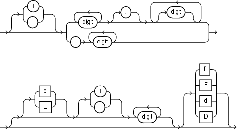

NUMBERおよび浮動小数点リテラル
このマニュアルの他の箇所で、式、条件、SQLファンクションおよびSQL文に示されているnumberまたはn(数)に値を指定するときには、必ずこれらの表記法を使用してください。
numberの構文は次のとおりです。
number::=
説明:
  • +は正、-は負の値を示します。符号を省略すると、デフォルトで正の値になります。
  • digitは0、1、2、3、4、5、6、7、8、9のいずれかです。
  • eまたはEは、数が科学表記法で指定されることを示します。Eの後の数字が指数を示します。指数は-130から125の範囲で指定します。
  • fまたはFは、数がBINARY_FLOAT型の32ビットの2進浮動小数点数であることを示します。
  • dまたはDは、数がBINARY_DOUBLE型の64ビットの2進浮動小数点数であることを示します。
    f(F)およびd(D)を省略すると、数はNUMBER型になります。
    接尾辞f(F)およびd(D)は、浮動小数点数リテラルでのみサポートされます。文字列ではNUMBERに変換されるため、サポートされません。たとえば、OracleがNUMBERを想定している場合に、文字列'9'を使用すると、文字列は数字の9に変換されます。ただし、文字列'9f'を使用すると、変換は行われず、エラーが戻されます。
NUMBER型の数値は、最大38桁の精度を記憶できます。NUMBER、BINARY_FLOATまたはBINARY_DOUBLEで提供される精度以上の精度がリテラルに必要な場合、値は切り捨てられます。リテラルの範囲がNUMBER、BINARY_FLOATまたはBINARY_DOUBLEでサポートされる範囲を超える場合、エラーが発生します。
数値リテラルはSQL構文の要素であり、NLS設定には従いません。数値リテラルの小数点区切り文字は、常にピリオド(.)です。ただし、数値が必要な箇所でテキスト・リテラルが指定されている場合、テキスト・リテラルはNLSに従って暗黙的に数値に変換されます。テキスト・リテラルに含まれる小数点区切りは、初期化パラメータNLS_NUMERIC_CHARACTERSで設定されたものである必要があります。NLS環境に関係なく動作するように、SQLスクリプトでは数値リテラルを使用することが推奨されます。

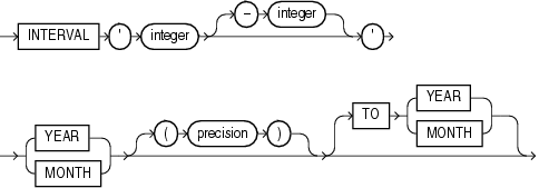

INTERVALYEARTOMONTH
次の構文を使用して、YEAR TO MONTH期間リテラルを指定します。
interval_year_to_month::=
説明:
  • 'integer [-integer]'には、リテラルの先行フィールドおよびオプションの後続フィールドの整数値を指定します。先行フィールドがYEARで、後続フィールドがMONTHの場合、MONTHフィールドの整数値の範囲は0から11です。
  • precisionは、先行フィールドの桁数です。先行フィールド精度の有効範囲は0から9で、デフォルトは2です。
先行フィールドに対する制限
後続のフィールドを指定する場合、先行のフィールドよりも下位の単位を指定する必要があります。たとえば、INTERVAL '0-1' MONTH TO YEARは無効です。
次のINTERVAL YEAR TO MONTHリテラルは、intervalが123年2か月であることを示しています。
INTERVAL '123-2' YEAR(3) TO MONTH
このリテラルの他の書式の例を次に示します。省略バージョンも含みます。
表2-14 INTERVAL YEAR TO MONTHリテラルの書式
期間リテラルの形式 解釈
123年2か月のintervalを示します。先行フィールド精度がデフォルトの2桁より大きい場合、その精度を指定してください。
INTERVAL '123' YEAR(3)
123年0か月のintervalを示します。
INTERVAL '300' MONTH(3)
300か月のintervalを示します。
INTERVAL '4' YEAR
INTERVAL '4-0' YEAR TO MONTHへマップし、4年を示します。
INTERVAL '50' MONTH
INTERVAL '4-2' YEAR TO MONTHへマップし、50か月(4年2か月)を示します。
INTERVAL '123' YEAR
デフォルト精度は2ですが、123が3桁のため、エラーを戻します。
あるINTERVAL YEAR TO MONTHリテラルを別のリテラルに加算または減算して、新しいINTERVAL YEAR TO MONTHリテラルを作成できます。たとえば:
INTERVAL '5-3' YEAR TO MONTH + INTERVAL'20' MONTH =
INTERVAL '6-11' YEAR TO MONTH

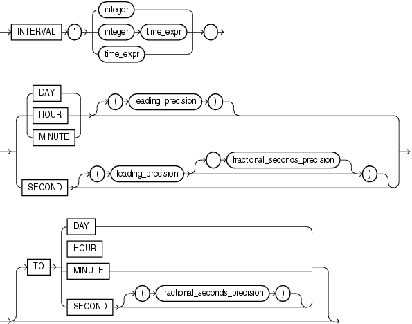

INTERVALDAYTOSECOND
次の構文を使用して、DAY TO SECOND期間リテラルを指定します。
interval_day_to_second::=
説明:
  • integerは日数を指定します。ここで指定した値の桁数が先行精度で指定した桁数より大きい場合、Oracleはエラーを戻します。
  • time_exprには、HH[:MI[:SS[.n]]]、MI[:SS[.n]]またはSS[.n]の形式で時間を指定します(ここで、nは秒の小数部を指定します)。nの桁数が、fractional_seconds_precisionで指定した数より多い場合、nはfractional_seconds_precision値で指定した数に丸められます。先行フィールドがDAYの場合にのみ、1桁の整数および1つの空白の後にtime_exprを指定できます。
  • leading_precisionは、先行フィールドの桁数です。0から9までの値を使用できます。デフォルトは2です。
  • fractional_seconds_precisionは、SECOND日時フィールドの小数部の桁数です。有効範囲は1から9です。デフォルトは6です。
先行フィールドに対する制限:
後続のフィールドを指定する場合、先行のフィールドよりも下位の単位を指定する必要があります。たとえば、INTERVAL MINUTE TO DAYは無効です。このため、SECONDが先行フィールドの場合、期間リテラルは後続フィールドを持つことができません。
後続フィールドの有効範囲は次のとおりです。
  • HOUR: 0から23
  • MINUTE: 0から59
  • SECOND: 0から59.999999999
様々なINTERVAL DAY TO SECONDリテラルの書式の例を次に示します。省略バージョンも含みます。
表2-15 INTERVAL DAY TO SECONDリテラルの書式
期間リテラルの形式 解釈
INTERVAL '4 5:12:10.222' DAY TO SECOND(3)
4日、5時間、12分、10秒、222ミリ秒。
INTERVAL '4 5:12' DAY TO MINUTE
4日5時間12分を示します。
INTERVAL '400 5' DAY(3) TO HOUR
400日5時間を示します。
INTERVAL '400' DAY(3)
400日を示します。
INTERVAL '11:12:10.2222222' HOUR TO SECOND(7)
11時間12分10.2222222秒を示します。
INTERVAL '11:20' HOUR TO MINUTE
11時間20分を示します。
INTERVAL '10' HOUR
10時間を示します。
INTERVAL '10:22' MINUTE TO SECOND
10分22秒を示します。
INTERVAL '10' MINUTE
10分を示します。
INTERVAL '4' DAY
4日を示します。
INTERVAL '25' HOUR
25時間を示します。
INTERVAL '40' MINUTE
40分を示します。
INTERVAL '120' HOUR(3)
120時間を示します。
INTERVAL '30.12345' SECOND(2,4)
30.1235秒を示します。精度は4のため、秒の小数部'12345'は'1235'に丸められます。
DAY TO SECOND期間リテラルを別のDAY TO SECOND期間リテラルに加算または減算できます。たとえば。
INTERVAL'20' DAY - INTERVAL'240' HOUR = INTERVAL'10-0' DAY TO SECOND
