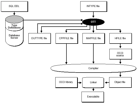

オブジェクト型トランスレータ(OTT)ユーティリティは、Oracleデータベース・サーバーのユーザー定義型を利用するアプリケーションの開発に役立ちます。
オブジェクト型は、SQLのCREATE TYPE文を使用して作成できます。これらの型の定義はデータベースに格納されており、その後データベース表の作成に使用できます。表が作成されると、OCCIプログラマは表に格納されているオブジェクトにアクセスできます。
オブジェクト・データにアクセスするアプリケーションには、データをホスト言語形式で表現する機能が必要です。この機能は、オブジェクト型クラスをC++で表現することで実現します。
構造体またはクラスを手動でコーディングしてデータベース・オブジェクト型を表現することもできますが、時間がかかり、エラーが発生しやすくなります。OTTユーティリティは、C++に対する適切なクラスを自動的に生成することで、このステップを簡略化します。
OCCIの場合、アプリケーションでは、次のファイルを組み込んでリンクする必要があります。
  • 生成されたクラス宣言が含まれたヘッダー・ファイルを組み込みます。
  • マッピングを登録する関数のプロトタイプが含まれたヘッダー・ファイルを組み込みます。
  • オブジェクトをインスタンス化している間にOCCIがコールする静的メソッドが含まれたC++ソース・ファイルとのリンクを設定します。
  • マッピングを環境に登録する関数が含まれているファイルとのリンクを設定して、この関数をコールします。

データベース型をC++の表現に変換するには、OTTユーティリティを明示的に起動する必要があります。OCCIプログラマでは、マッピングを環境に登録する必要があります。この関数はOTTユーティリティによって生成されます。
ほとんどのオペレーティング・システムでは、コマンドラインからOTTユーティリティを起動します。これは、INTYPEファイルを入力として受け取り、OUTTYPEファイル、プロトタイプ情報が含まれる1つ以上のC++ヘッダー・ファイルおよび生成されたマッピングを登録する追加C++メソッド・ファイルを生成します。

8.8 OTTユーティリティとOCCIアプリケーションの使用
OTTユーティリティは、オブジェクトを生成し、SQLデータ型をC++クラスにマッピングします。OTTユーティリティは、オブジェクトをインスタンス化するときにOCCIがコールするいくつかのメソッドと、マッピングを環境に登録するためにOCCIアプリケーションでコールされる関数も実装しています。これらの宣言は、使用しているOCCIアプリケーションにインクルード(#include)するヘッダー・ファイルに格納されます。マッピングを登録する関数のプロトタイプは、OCCIアプリケーションにもインクルードされる独立したヘッダー・ファイルに記述されます。メソッド実装は、OCCIアプリケーションにリンクされているC++ソース・コード・ファイル(拡張子.cpp)に格納されます。マッピングを登録する関数は、アプリケーションにもリンクされている独立したC++ (xxx.cpp)ファイルに格納されます。
図8-1は、OTTユーティリティをOCCIで使用する場合のステップを示しています。これらのステップは、次の図の後に説明します。
図8-1 OCCIにおけるOTTユーティリティ
図8-1の説明が続きます
「図8-1 OCCIにおけるOTTユーティリティ」の説明
  1. SQL DLLを使用してデータベースに型定義を作成します。
  2. OTTユーティリティで変換するデータベース型が含まれたINTYPEファイルを作成します。
  3. C++が生成されるように指定し、OTTユーティリティを起動します。
    OTTユーティリティは、次のファイルを生成します。
    • オブジェクト型のC++クラス表現が含まれたヘッダー・ファイル(拡張子.h)。ファイル名は、HFILEパラメータによって、OTTコマンドラインに指定されます。
    • マッピングを登録する関数(MAPFUNC)のプロトタイプが含まれたヘッダー・ファイル。
    • オブジェクトをインスタンス化している間にOCCIがコールする静的メソッドが含まれたC++ソース・ファイル(拡張子.cpp)。ファイル名は、CPPFILEパラメータによって、OTTコマンドラインに指定されます。これらのメソッドは、使用しているOCCIアプリケーションから直接コールしないでください。
    • マッピングを環境に登録するために使用する関数が含まれたファイル(拡張子.cpp)。ファイル名は、MAPFILEパラメータによって、OTTコマンドラインに指定されます。
    • バージョン文字列や変換結果を書き込むファイルなど、変換された各型のエントリが含まれたファイル(OUTTYPEファイル)。ファイル名は、OUTTYPEパラメータによって、OTTコマンドラインに指定されます。
  4. OCCIアプリケーションを記述し、OTTユーティリティで作成されたヘッダー・ファイルをOCCIソース・コード・ファイルにインクルードします。
    アプリケーションで環境を宣言し、関数MAPFUNCをコールしてマッピングを登録します。
  5. OCCIアプリケーションをコンパイルしてOCCIオブジェクト・コードを作成し、そのオブジェクト・コードをOCCIライブラリにリンクしてプログラム実行可能ファイルを作成します。
