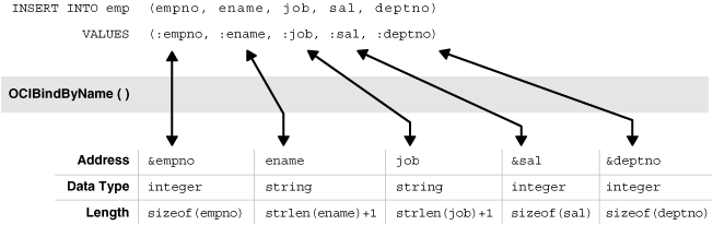

たとえば、次のようなINSERT文があるとします。
INSERT INTO emp VALUES
    (:empno, :ename, :job, :sal, :deptno)
次の変数宣言を行います。
text     *ename, *job;
sword    empno, sal, deptno;
バインド・ステップでは、プレースホルダ名とプログラム変数のアドレス間の関連付けを行います。また、図6-1に示すように、バインドでは、プログラム変数のデータ型と長さを指定します。
図6-1 OCIBindByName()を使用したプレースホルダとプログラム変数の関連付け
図6-1の説明が続きます
「図6-1 OCIBindByName()を使用したプレースホルダとプログラム変数の関連付け」の説明

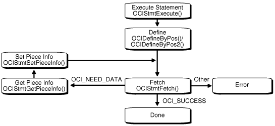

6.4.3 ピース単位フェッチの定義について
ピース単位フェッチでは、最初にOCIDefineByPos()またはOCIDefineByPos2()をコールする必要があります。
アプリケーションで、標準のポーリング・メカニズムではなくコールバックを使用する場合は、追加のOCIDefineDynamic()コールが必要です。

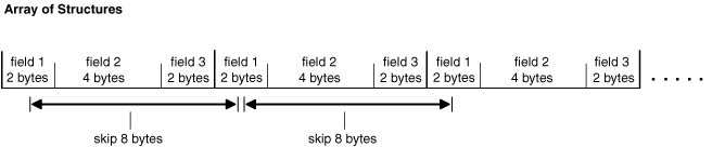

6.8.1 スキップ・パラメータ
構造体配列間で列データを分割すると、それはデータベース内では連続した列データとして格納されなくなります。
単一の構造体配列は、いくつかのスカラー配列で構成されているかのようにデータを格納します。このため、バインドまたは定義を行う各フィールドにスキップ・パラメータを指定する必要があります。スキップ・パラメータは、構造体配列の中にある同じフィールドまでスキップするために必要なバイト数です。通常は、1つの構造体のバイト数と等しい値です。
図6-2は、スキップ・パラメータの決定方法を示しています。このケースでは、スキップ・パラメータは、field1 (2バイト)、field2 (4バイト)およびfield3 (2バイト)のサイズの合計8バイトです。このサイズは、1つの構造体のサイズと同じです。
図6-2 スキップ・パラメータの決定
図6-2の説明が続きます
「図6-2 スキップ・パラメータの決定」
オペレーティング・システムによっては、スキップ・パラメータをsizeof(struct)ではなく、sizeof(one_array_element)に設定することが必要な場合もあります。これは、コンパイラによっては、構造体に余分なバイトを挿入する場合があるからです。
ub4ub1という2つのフィールドで構成されたC構造体配列のケースを考えてみます。
struct demo {
    ub4 field1;
    ub1 field2;
struct demo demo_array[MAXSIZE];
コンパイラによっては、この配列内の次の構造体を開始するub4の位置を正しくするために、ub1の後に3バイトの埋込みを挿入することがあります。このようなコンパイラでは、次の文を使用すると、誤った値が戻される可能性があります。
skip_parameter = sizeof(struct demo);
一部のオペレーティング・システムでは、これで8バイトの適切なスキップ・パラメータが戻されます。その他のシステムでは、この文でskip_parameterが5に設定されます。後者の場合、スキップ・パラメータの正しい値を得るには次の文を使用します。
skip_parameter = sizeof(demo_array[0]);
この項には次のトピックが含まれます: 標準配列のスキップ・パラメータ

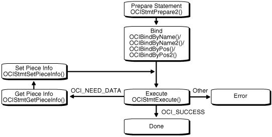

その手順は図6-3で示すとおりで、図の次に各ステップを説明しています。
図6-3 ピース単位挿入の実行
図6-3の説明が続きます
「図6-3 ピース単位挿入の実行」の説明
  1. OCI環境を初期化して必要なハンドルを割り当て、サーバーに接続してユーザーを認証し、OCIStmtPrepare2()を使用して文の要求を準備します。
  2. OCIBindByName()またはOCIBindByName2()、あるいはOCIBindByPos() またはOCIBindByPos2()を使用して、プレースホルダをバインドします。使用するピースの実際のサイズを指定する必要はありませんが、実行時に提供できるデータの全体のサイズを指定します。
  3. 初めてOCIStmtExecute()をコールします。ここではデータは挿入されず、アプリケーションにOCI_NEED_DATAエラー・コードが戻されます。その他の値が戻された場合は、エラーが発生しています。
  4. OCIStmtGetPieceInfo()をコールし、挿入する必要があるピースの情報を取り出します。OCIStmtGetPieceInfo()のパラメータには、必要なピースが最初のピース(OCI_FIRST_PIECE)なのか、後続のピース(OCI_NEXT_PIECE)なのかを示す値を戻すポインタが含まれています。
  5. アプリケーションは、挿入するデータのピースをバッファに移し、次のパラメータを使用してOCIStmtSetPieceInfo()をコールします。
    • ピースへのポインタ
    • ピースの長さへのポインタ
    • これが最初のピース(OCI_FIRST_PIECE)、中間のピース(OCI_NEXT_PIECE)または最後のピース(OCI_LAST_PIECE)のいずれであるかを示す値
    • アプリケーションは、データがなくなった場合、OCI_LAST_PIECEに0バイトのバッファを戻すことができます。
  6. 再度、OCIStmtExecute()をコールします。ステップ5でOCI_LAST_PIECEが示され、OCIStmtExecute()OCI_SUCCESSを戻した場合は、すべてのピースが正常に挿入されています。OCIStmtExecute()OCI_NEED_DATAが戻された場合は、ステップ3に戻り、次の挿入を行います。OCIStmtExecute()がこれ以外の値を戻した場合は、エラーが発生しています。
最後のピースが正常に挿入されると、ピース単位操作は完了します。これは、最後の OCIStmtExecute()コールによるOCI_SUCCESS戻り値によって示されます。

図6-4 ピース単位フェッチの実行
図6-4の説明が続きます
「図6-4 ピース単位フェッチの実行」の説明
  1. OCI環境を初期化して必要なハンドルを割り当て、データベースに接続してユーザーを認証し、文を準備してからOCIStmtExecute()を使用して文を実行します。
  2. modeOCI_DYNAMIC_FETCHに設定し、OCIDefineByPos()またはOCIDefineByPos2()を使用して出力変数を定義します。この時点では、使用するピースの実際のサイズを指定する必要はありませんが、実行時にフェッチするデータの全体のサイズを指定します。
  3. 初めてOCIStmtFetch2()をコールします。データは取得されず、アプリケーションにOCI_NEED_DATAエラー・コードが戻されます。その他の値が戻された場合は、エラーが発生しています。
  4. OCIStmtGetPieceInfo()をコールし、フェッチするピースに関する情報を取得します。piecepパラメータは、そのピースが最初のピース(OCI_FIRST_PIECE)であるか、その後続のピース(OCI_NEXT_PIECE)であるか、または最後のピース(OCI_LAST_PIECE)であるかを示します。
  5. OCIStmtSetPieceInfo()をコールして、フェッチ・バッファを指定します。
  6. 再度、 OCIStmtFetch2()をコールし、実際のピースを取り出します。OCIStmtFetch2()OCI_SUCCESSが戻された場合は、すべてのピースが正常にフェッチされています。OCIStmtFetch2()OCI_NEED_DATAが戻された場合は、ステップ4に戻って次のピースを処理します。その他の値が戻された場合は、エラーが起きています。
