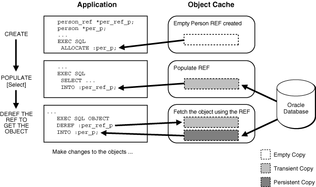

ナビゲーショナル・アクセス用インタフェースの実例は、図17-2を参照してください。
ALLOCATE文を使用して、personオブジェクトを指すREFのコピー用に、オブジェクト・キャッシュ内のメモリーを割り当てます。割り当てられたREFには、データは含まれません。
person *per_p; person_ref *per_ref_p; ... EXEC SQL ALLOCATE :per_p;
SELECT文を使用してpersonオブジェクトのREFを取り出すことで、割り当てたメモリーに移入します(正確な書式はアプリケーションによって異なります)。
EXEC SQL SELECT ... INTO :per_ref_p;
次に、オブジェクト内で変更できるように、DEREF文を使用してキャッシュ内でオブジェクトを確保します。DEREF文は、ポインタper_ref_pを使用して、クライアント側キャッシュ内でpersonオブジェクトのインスタンスを作成します。personオブジェクトへのポインタper_pが戻されます。
EXEC SQL OBJECT DEREF :per_ref_p INTO :per_p;

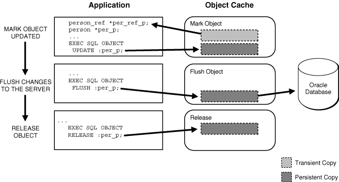

次に、オブジェクトを更新済としてマーク設定する必要があります。図17-3を参照してください。キャッシュ内のオブジェクトを更新済としてマーク設定し、サーバーにフラッシュできるようにするには、次の文を使用します。
EXEC SQL OBJECT UPDATE :per_p;
FLUSH文によって変更結果をサーバーに送ります。
EXEC SQL OBJECT FLUSH :per_p;
オブジェクトをリリースします。
EXEC SQL OBJECT RELEASE :per_p;

オブジェクト・キャッシュ内に、REFをオブジェクトpersonにコピーするためのメモリーを割り当てます。ALLOCATE文はREFへのポインタを戻します。
person *person_p; person_ref *per_ref_p; ... EXEC SQL ALLOCATE :per_ref_p;
割当て済のREFには、データが含まれていません。データを入れるには、オブジェクトのREFを取り出します。
それからREFを間接参照して、オブジェクトのインスタンスをクライアント側のキャッシュに入れます。間接参照コマンドでは、per_ref_pを使用して、キャッシュ内で対応するオブジェクトのインスタンスを作成します。
EXEC SQL OBJECT DEREF :per_ref_p INTO :person_p;
Cの代入を使用するか、またはOBJECT GET文を使用して、キャッシュ内のデータを変更します。
/* lname is a C variable to hold the result */ EXEC SQL OBJECT GET lastname FROM :person_p INTO :lname; ... EXEC SQL OBJECT SET lastname OF :person_p TO :new_name; /* Mark the changed object as changed with OBJECT UPDATE command */; EXEC SQL OBJECT UPDATE :person_p; EXEC SQL FREE :per_ref_p;
変更をデータベース内で永続的なものにするために、FLUSHを使用します。
EXEC SQL OBJECT FLUSH :person_p;
サーバーが変更されたため、オブジェクトをリリースできます。リリースされるオブジェクトが、オブジェクト・キャッシュ・メモリーからただちに解放されるとはかぎりません。最近の使用頻度が最も低いスタックに置かれます。キャッシュがいっぱいになると、オブジェクトはメモリーからスワップされます。
リリースされるのはオブジェクトのみで、そのオブジェクトを指すREFはキャッシュ内に残留します。REFをリリースするには、REF用のRELEASE文を使用します。person_pが指すオブジェクトをリリースするには:
EXEC SQL OBJECT RELEASE :person_p;
または、確保継続時間が適切に設定されていれば、トランザクション・コミットを発行すると、キャッシュ内のオブジェクトがすべてリリースされます。
