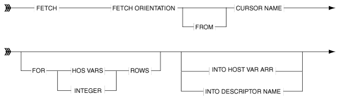

8.8 FOR句の使用方法について
埋込みSQLでオプションのFOR句を使用すると、次に示すSQL文が処理する配列要素の数を設定できます。
DELETE
EXECUTE
FETCH
INSERT
OPEN
UPDATE
特にUPDATE、INSERTおよびDELETE文内でFOR句を使用すると便利です。これらの文に配列全体を使用する必要がないときもあります。次の例に示すように、FOR句を使用すると、使用する要素数を任意の数に制限できます。
char emp_name[100][20]; float salary[100]; int rows_to_insert; /* populate the host arrays */ rows_to_insert = 25; /* set FOR-clause variable */ EXEC SQL FOR :rows_to_insert /* will process only 25 rows */ INSERT INTO emp (ename, sal) VALUES (:emp_name, :salary);
FOR句では、配列要素をカウントするための整数型のホスト変数や、整数リテラルも使用できます。整数値を取るCの複合式は使用できません。たとえば、整数式を使用する次の文は無効です。
EXEC SQL FOR :rows_to_insert + 5 /* illegal */ INSERT INTO emp (ename, empno, sal) VALUES (:emp_name, :emp_number, :salary);
FOR句の変数では、処理する配列の要素数を指定します。この数は、最小の配列次元を超えないように設定します。内部では、値は符号なしの数量として扱われます。付号付きのホスト変数を使用して負の値を渡すと、予期せぬ動作が発生します。

8.12 追加の配列の挿入/選択構文の使用について
Oracleプリコンパイラでは、ホスト表に対するDB2のINSERTおよびFETCH構文もサポートされています。サポートされている追加の配列の挿入およびフェッチ構文は、次の図にそれぞれ示しています。
オプションでROWSET句とROWSET STARTING AT句がフェッチの方向(FIRST, PRIOR, NEXT, LAST, CURRENT, RELATIVEおよびABSOLUTE)で使用されます。次の例を参考にしてください。
FIRST ROWSET
PRIOR ROWSET
NEXT ROWSET
LAST ROWSET
CURRENT ROWSET
ROWSET STARTING AT RELATIVEn
ROWSET STARTING AT ABSOLUTEn
DB2配列の挿入/フェッチ構文の例と、対応するOracleプリコンパイラ構文との比較を、表8-3に示します。
