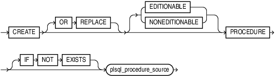

create_procedure ::=

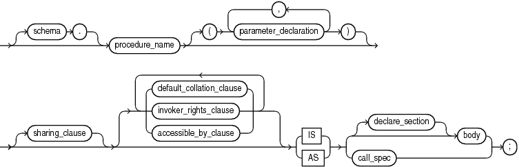

plsql_procedure_source ::=
(sharing_clause ::=、default_collation_clause ::=、invoker_rights_clause ::=、accessible_by_clause ::=、call_spec ::=、body ::=、declare_section ::=、parameter_declaration ::=)

create_procedure
OR REPLACE
プロシージャが存在する場合は、プロシージャを再作成し、再コンパイルします。
再定義する前のプロシージャに対する権限を付与されていたユーザーは、権限を再付与される必要なく、プロシージャにアクセスできます。
ファンクション索引がプロシージャに依存している場合、データベースによって索引にDISABLEDのマークが付けられます。
[ EDITIONABLE | NONEDITIONABLE ]
schemaでスキーマ・オブジェクト・タイプPROCEDUREに対してエディションが有効になっている場合に、プロシージャがエディション・オブジェクトまたは非エディション・オブジェクトのどちらになるかを指定します。デフォルト: EDITIONABLE。エディション・オブジェクトと非エディション・オブジェクトの詳細は、『Oracle Database開発ガイド』を参照してください。
IF NOT EXISTS
プロシージャがまだ存在しない場合は作成します。同じ名前のプロシージャが存在する場合、その文はエラーなしで無視され、元のプロシージャは変更されません。
IF NOT EXISTSは、OR REPLACEと組み合せて使用することはできません。
schema
プロシージャが含まれているスキーマの名前。デフォルト: 自分のスキーマ。
procedure_name
作成するプロシージャの名前。
ノート:
SQL*Moduleによって生成されたスタブを使用してストアド・サブプログラムを起動する場合、ストアド・サブプログラム名は、起動側ホストの3GL言語(AdaやCなど)の有効な識別子である必要もあります。
body
プロシージャの必須の実行部、およびオプションでプロシージャの例外処理部。
declare_section
プロシージャのオプションの宣言部。宣言は、プロシージャに対してローカルであり、bodyで参照でき、プロシージャが実行を完了すると消滅します。
call_spec
Cプロシージャ、Javaメソッド名、またはJavaScriptファンクション名、パラメータ・タイプおよび戻り型をSQLの対応する部分にマップするコール仕様への参照。
