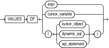

values_of_control
コレクションの要素タイプには、イテランドとの代入互換性が必要です。

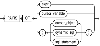

pairs_of_control
PAIRS OF
繰返しコントロールには、2つのイテランドが必要です。PAIRS OF
繰返しコントロールと、それとは別の種類のコントロールを混在させることはできません。最初のイテランドは索引イテランドです。2番目は値イテランドです。それぞれのイテランドの後ろには明示的なタイプが続くことがあります。
コレクションの要素タイプには、値イテランドとの代入互換性が必要です。コレクションの索引タイプには、索引イテランドとの代入互換性が必要です。
PAIRS OF
繰返しコントロールに使用する索引イテランドは可変にできません。
