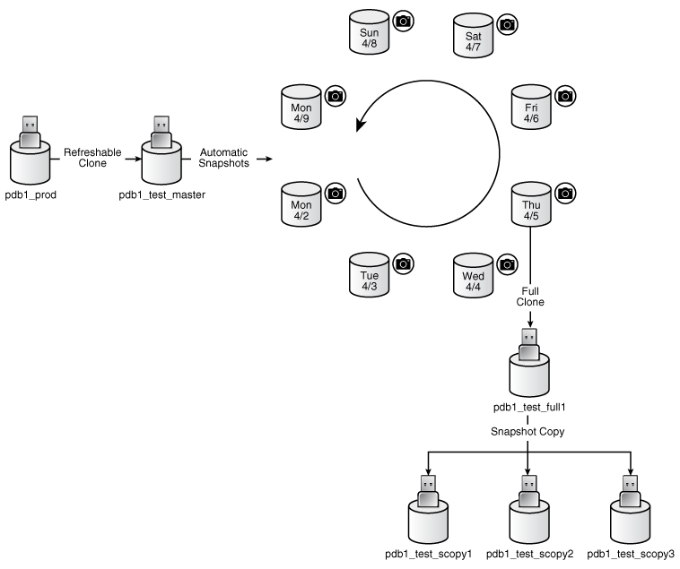

次のステップは、一般的な開発シナリオを示しています。
  1. pdb1_prodという本番PDBがオープンされ使用されている間に、pdb1_test_masterというリフレッシュ可能クローンPDBを作成します。
    リフレッシュ可能クローンPDBは、読取り専用モードでのみオープンできます。そのクローンPDBをpdb1_prodからリフレッシュするには、それをクローズする必要があります。
  2. ALTER PLUGGABLE DATABASE pdb1_test_master SNAPSHOT MODE EVERY 24 HOURSを実行します。これにより、pdb1_test_masterの自動スナップショットを毎日生成するようにPDBが構成されます。
  3. テスト用に新しいPDBが必要な場合は、CREATE PLUGGABLE DATABASE … USING SNAPSHOTコマンドを使用してフル・クローンPDBを作成します。
  4. CREATE PLUGGABLE DATABASE ... SNAPSHOT COPYを使用して、フル・クローンPDBのスパース・スナップショット・コピーPDBを作成します。
次の図は、4月5日に取得したPDBスナップショットからクローンのpdb1_test_full1を作成する手順を示しています。図には、pdb1_test_full1から作成された3つのスナップショット・コピーPDBが示されています。
図12-1 リフレッシュ可能なクローンPDBの自動スナップショット
図12-1の説明が続きます
「図12-1 リフレッシュ可能なクローンPDBの自動スナップショット」の説明

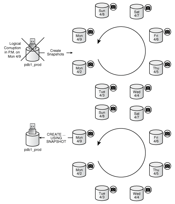

PDBスナップショット・カルーセルを使用したPoint-in-Timeリストア
PDBのスナップショットを毎日同じ時刻に取得するという方法があります。データ・ロード前に、PDBスナップショットを手動で取得する方法もあります。いずれの場合も、PDBスナップショット・カルーセルを使用すると、利用可能なPDBスナップショットを使用してPDBをリストアできます。
たとえば、pdb1_prodという名前の販売履歴PDBは、毎日午前12時1分に自動スナップショットを生成します。4月9日月曜日の午後に実行した日次データ・ロード時に、誤ったデータをロードしてPDBが破損しました。4月9日月曜日のスナップショットに基づいて新しい本番PDBを作成し、破損したPDBを削除して、データ・ロードを再試行できます。
図12-2 スナップショットを使用した本番PDBのリストア
図12-2の説明が続きます
「図12-2 スナップショットを使用した本番PDBのリストア」の説明
