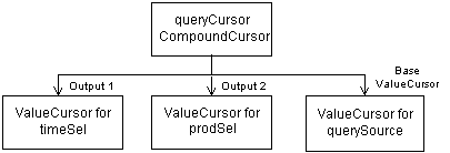

querySourceで定義された結果セットは、選択した月の選択した製品の単価値です。 結果は出力別に整理されます。 timeSelunitPrice.join(prodSel)操作によって生成されるSourceに結合されるため、timeSelは変化の遅い出力です。つまり、結果セットでは、選択した各時間値について選択された製品のセットが指定されます。 時間値ごとに結果セットに3つの製品値があるため、製品値は時間値より速く変化します。 querySourceのベースValueCursorの値は、毎日製品ごとに1つの価格値があるため、最も速く変化します。
「問合せ結果の取得中」「例9-1」は、querySourceCursorqueryCursorを作成します。 querySourceには出力があるため、queryCursorCompoundCursorです。 queryCursorのベースValueCursorには、querySourceを作成した操作のベースSourceであるunitPriceの値があります。 unitPriceの値は、出力によって指定された値です。 queryCursorの出力は、prodSelからの値を持つValueCursorと、timeSelからの値を持つValueCursorです。
図8-1 CompoundCursorであるqueryCursorの構造
この図は、queryCursorの構造を示しています。 ベースValueCursorおよび2つの出力ValueCursorオブジェクトは、親CompoundCursorであるqueryCursorの子です。
図8-1の説明が続きます
「図8-1 CompoundCursorであるqueryCursorの構造」の説明

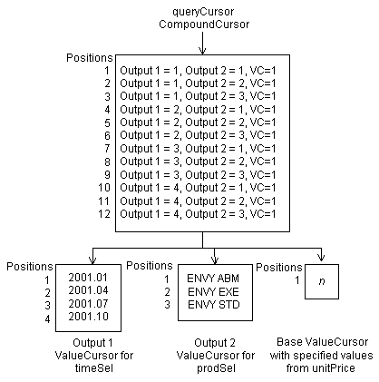

CompoundCursorは、子孫のValueCursorオブジェクトの要素セットごとに1つの位置を持ちます。 CompoundCursorの現在の位置は、これらのセットの1つを指定します。
たとえば、「例8-1」で作成されたSourcequerySourceは、メジャーunitPriceの値を持ちます。 これらの値は、異なる時点での製品の単位価格です。 querySourceの出力は、時間ディメンションから4か月の値、および製品ディメンションから3つの製品値を選択するSourceオブジェクトです。
querySourceの結果セットには、タプルごとに1つのメジャー値(各出力値のセット)があるため、値の合計数は12です(4か月ごとに3つの製品のそれぞれに1つの値)。 したがって、querySource用に作成されたqueryCursor CompoundCursorには12個の位置があります。
queryCursorの各位置は、出力の1つの位置セットとValueCursorのベースを指定します。 たとえば、queryCursorの位置1は、出力およびベースValueCursorに対して次の位置セットを定義します:
  • 出力1の位置1 (timeSelValueCursor)
  • 出力2の位置1 (prodSelValueCursor)
  • queryCursorのベースValueCursorの位置1 (この位置は、出力の値で指定されたunitPriceメジャーの値を持ちます。)
図8-2 queryCursor内のCursorの位置
この例では、queryCursor CompoundCursor、ベースValueCursor、および出力の位置を示します。
図8-2の説明が続きます
「図8-2 queryCursor内のCursorの位置」の説明

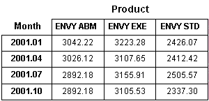

queryCursorValueCursorの位置は1つのみです。これは、出力の1つの値セットによってunitPriceの値が1つのみ指定されるためです。 querySourceなどの問合せの場合、CursorValueCursorの値は1つのみであるため、ルートCompoundCursorの任意の1つの位置に対して一度に1つの位置のみを持ちます。
図8-3 queryCursorのクロス集計の表示
この図は、queryCursorのデータの表示の1つを示しています。 これは、4つの列および5つの行で構成されたクロス集計ビューです。 左の列は日付値です。 一番上の行は製品値です。 クロス集計の交差している各セルは、その月の製品の価格です。
図8-3の説明は図の下のリンクをクリックしてください。
「図8-3 queryCursorのクロス集計の表示」の説明
