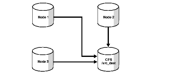

Oracle Advanced Cluster File Systemのアーカイブ・スキーム
Oracle RACで推奨する構成は、データファイル用とは異なるリカバリ・セット用のディスク・グループを使用して、Oracle Automatic Storage Management(Oracle ASM)をリカバリ領域に使用する構成です。
Oracle ASMを使用する場合は、Oracle Managed Filesの名前のフォーマットが使用されます。この構成のかわりに、クラスタ・ファイル・システムのアーカイブ・スキームを使用することもできます。クラスタ・ファイル・システムを使用する場合、各ノードは、REDOログ・ファイルをアーカイブする際にクラスタ・ファイル・システムの1つの場所に書き込みます。各ノードは、他のノードのアーカイブREDOログ・ファイルを読み取ることができます。たとえば、次の図に示すように、ノード1がREDOログ・ファイルをクラスタ・ファイル・システムの/arc_dest/log_1_100_23452345.arcにアーカイブすると、クラスタの他のノードもこのファイルを読み取ることできます。

クラスタ・ファイル・システムのアーカイブ・スキームのメリット
クラスタ・ファイル・システムのアーカイブ・スキームの主な利点は、どのノードでもアーカイブ・ログを読み取ることができることです。
このスキームには、いずれのノードもログのアーカイブでネットワークを使用しないというメリットがあります。あるノードが書き込んだファイル名はクラスタ内の任意のノードで読み取ることができるため、RMANは、クラスタ内の任意のノードからすべてのログをバックアップできます。各ノードには、すべてのアーカイブREDOログに対するアクセス権があるため、バックアップとリストアのスクリプトが簡素化されます。

クラスタ・ファイル・システムのスキームでの各ノードは、クラスタ・データベース内のすべてのインスタンスで同じ名前を使用して識別されるディレクトリにアーカイブします(次の例では/arc_dest)。このディレクトリを構成するには、次の例のようにLOG_ARCH_DEST_1パラメータに値を設定します。
*.LOG_ARCHIVE_DEST_1="LOCATION=/arc_dest"
次のリストは、前述の例に基づいて、RMANのカタログまたは制御ファイルに表示されるアーカイブREDOログ・エントリの例を示しています。すべてのノードが任意のスレッドを使用してログをアーカイブできることに注意してください。
/arc_dest/log_1_999_23452345.arc /arc_dest/log_1_1000_23435343.arc /arc_dest/log_1_1001_23452345.arc <- thread 1 archived in node3 /arc_dest/log_3_1563_23452345.arc <- thread 3 archived in node2 /arc_dest/log_2_753_23452345.arc <- thread 2 archived in node1 /arc_dest/log_2_754_23452345.arc /arc_dest/log_3_1564_23452345.arc
