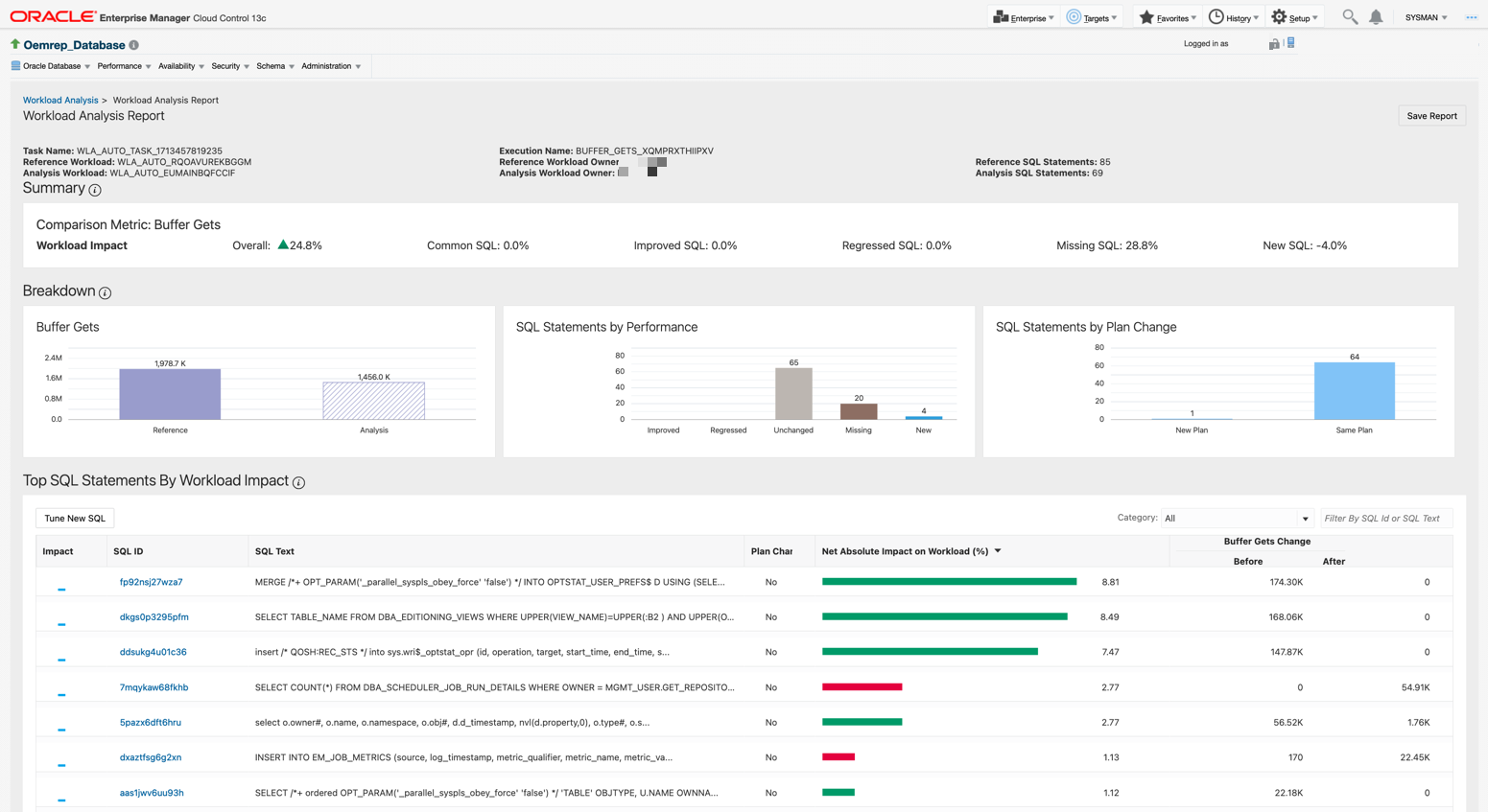

自動分析タスクの結果の確認
「結果」タブを使用して、結果を表示し、データベース・ワークロード用に作成したタスクを分析します。
表17-1 自動分析タスクの結果
項目 説明
分析
SQLチューニング・セットのパフォーマンス分析および比較レポートを提供します。比較レポートを表示するには、レポート対象の分析タスクを展開し、ワークロード分析レポートをクリックします。自動化されたワークロードに低下や改善があるたびに、レポートが生成されます。
説明 SQLチューニング・セットで取得されたワークロードの説明。
参照ワークロード 既存または以前のSQLチューニング・セットのワークロード。参照ワークロードをクリックして、SQLチューニング・セットの詳細を取得します。
分析ワークロード 既存のSQLチューニング・セットのパフォーマンスを別のSQLチューニング・セットと比較します。分析ワークロードをクリックして、SQLチューニング・セットの詳細を取得します。
最終更新日 タスクが最後に更新された日付。
作成者 タスクを作成したユーザー。たとえば、SYS、SYSTEMまたはSYMANです。
メトリック比較 デフォルトでは、他のパフォーマンス・メトリックの比較に「経過時間」パフォーマンス・メトリックが使用されます。パフォーマンス・メトリック(「CPU時間」、「バッファ読取り」、「ディスク読取り」、「物理I/O」、「ダイレクト書込み」および「オプティマイザ・コスト」など)の比較に基づいて、タスクが「低下」、「改善」または「変化なし」であったかどうかステータスが表示されます。
欠落したSQL 参照ワークロードの一部であったが、比較済ワークロードに存在しなくなったSQL文の数。
新規SQL 現在の参照期間中ではなく、別の参照期間中に頻繁に実行されているSQL文の数。
前の結果 参照ワークロードの名前、比較済ワークロード、その他のメトリック比較など、タスクの以前の結果に関するレポートを表示します。

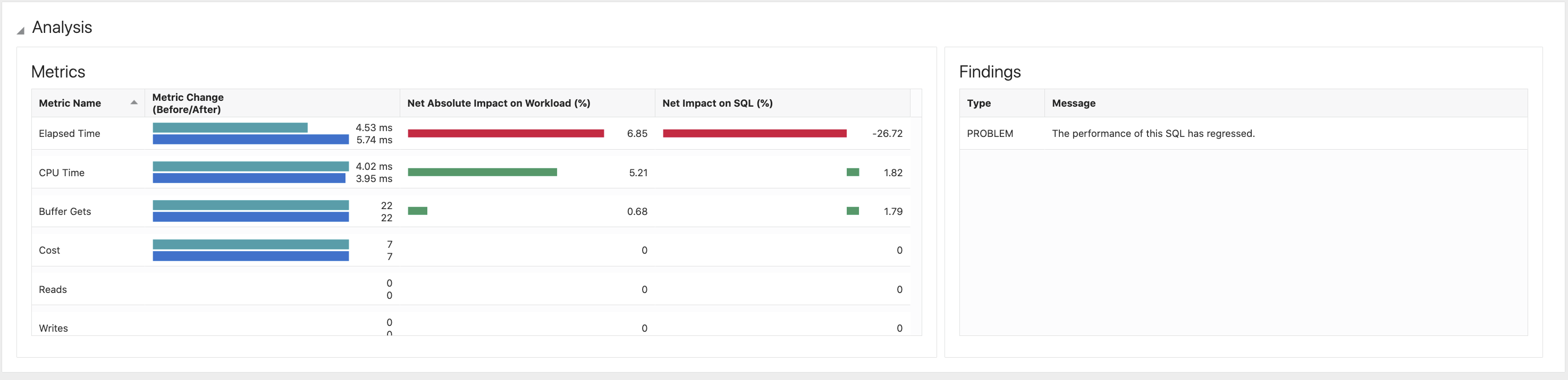

サマリー 「ワークロード分析」ホームページ内の分析タスクにおいて選択した比較メトリックに対するワークロードの影響のサマリーが表示されます。
SQLの共通点 0%から100%までの範囲での、参照期間と分析期間からのSQL文に基づいた、両期間の間の類似性の程度。
全体的なパフォーマンスの変化 選択した比較メトリックについて全体的な改善と低下をパーセンテージで表示します。

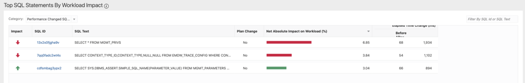

ワークロードの影響 SQL文のカテゴリからの全体的なパフォーマンス低下への寄与率。
共通のSQL 両方の実行に共通するSQL文の数。平均応答時間と合計データベース時間の変化を基準にして上位の共通SQL文を表示します。
改善されたSQL パフォーマンスが向上したSQL文の数。
低下したSQL パフォーマンスが低下したSQL文の数。

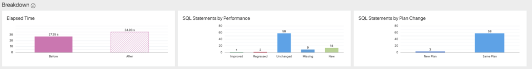

経過時間 「経過時間」は、すべての文のすべての実行についての合計秒数です。
SQL文(パフォーマンス別) パフォーマンスに基づいた、参照期間と分析期間の両方に共通する各グループのSQL文の数。

例: ワークロード分析レポート
ワークロード分析レポートは、2つのSQLチューニング・セットを比較するレポートで、2つの実行期間の間の異常を識別できるように差異を強調表示します。
ワークロード分析レポートの概要
2つの異なるSQLチューニング・セットを取得する場合は常に違いがあり、これらの違いが異常かどうかを解釈して理解する必要があります。
たとえば、分析されたワークロードが同じであるとします。先週月曜日の午前9時から午前10時の間にSQLチューニング・セットを取得し、これを月曜日の午前9時から午前10時の間に実行されたワークロードと比較しました。ワークロードは自動ワークロード・リポジトリ(AWR)から取得されたSQLチューニング・セットであるため、カテゴリごとに上位N個の文のみが含まれます。経過時間などのパフォーマンス・メトリックに寄与する文です。ただし、新しい文が上位のコントリビュータになることはありません。
図17-1 WLAレポートの概要
上部セクションには、比較されるワークロードの名前と、各ワークロードで取得されるSQL文の数に関する情報が表示されます。この例では、参照ワークロードに70個の文、比較済ワークロードに75個の文があります。

ブレークダウン
「ブレークダウン」セクションの情報は、常に「サマリー」セクションのデータと相関しています。経過時間を10%増やす場合は、経過時間の合計などのその他の状況を把握することが重要です。
図17-3 「ブレークダウン」セクション
この例では、合計経過時間は約24秒です。したがって、ワークロードが1時間取得された場合に比較を実行する実際の値はありません。ただし、経過時間が約15000秒の場合、10%増加するとアプリケーションのパフォーマンスに影響する可能性があります。
経過時間
「経過時間」タイルには、その期間内に取得されたすべての文の実行の合計経過時間が表示されます。このタイルのラベルは、選択した比較メトリックを反映するように変更されます。
SQL文(パフォーマンス別)
このタイルには、各グループの文の数が表示されます。このデータを「サマリー」セクションで使用可能なデータに関連付けることが重要です。この例では、欠落している文は文の合計数の12%ですが、合計経過時間のほぼ45%に寄与します。また、新しい文についても同様で、これはすべての文の19%になりますが、経過時間の54%に寄与します。
このユースケースでは、これらは経過時間に対する高いコントリビュータであり、説明なく消えることも表示されることもありません。

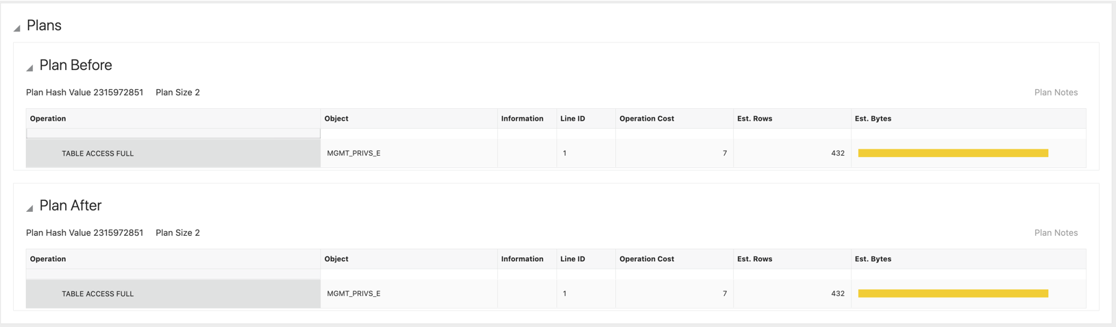

SQL文(計画変更別)
これは、SQL詳細を分析する必要がある重要なセクションです。新しい計画でパフォーマンスの改善が示されている場合は、1つの実行が高速か低速かを判断する必要があります。実行速度が遅い場合は、パフォーマンスの低下が発生しています。ただし、実行回数が少ないため、経過時間が短くなり、さらに調査する必要があります。パフォーマンスの低下を示している場合は、1回の実行の経過時間が長くなっているかどうかを調査する必要があります。ただし、1回の実行の経過時間が短い場合、それ以上の調査は必要ありません。
ワークロードへの影響別上位SQL文
このタイルでは、特定のカテゴリのSQL文のみを表示する様々なフィルタを追加できます。デフォルトでは、このタイルにはパフォーマンス変更済SQLが表示されますが、すべて表示、低下のみ表示、その他いくつかのカテゴリを表示することもできます。
図17-4 ワークロード別上位SQL文
カテゴリを変更するには、ドロップダウン・リストからカテゴリを選択します。この例では、パフォーマンスが変更された3つのSQL文を確認できます。SQL文がパフォーマンス変更としてリストされるため、これが事前定義された影響のしきい値であることに注意してください。デフォルトのしきい値は3%で、ワークロードへの影響またはSQL文への影響のいずれかに適用されます。各SQL文の詳細を表示するには、SQL IDをクリックします。

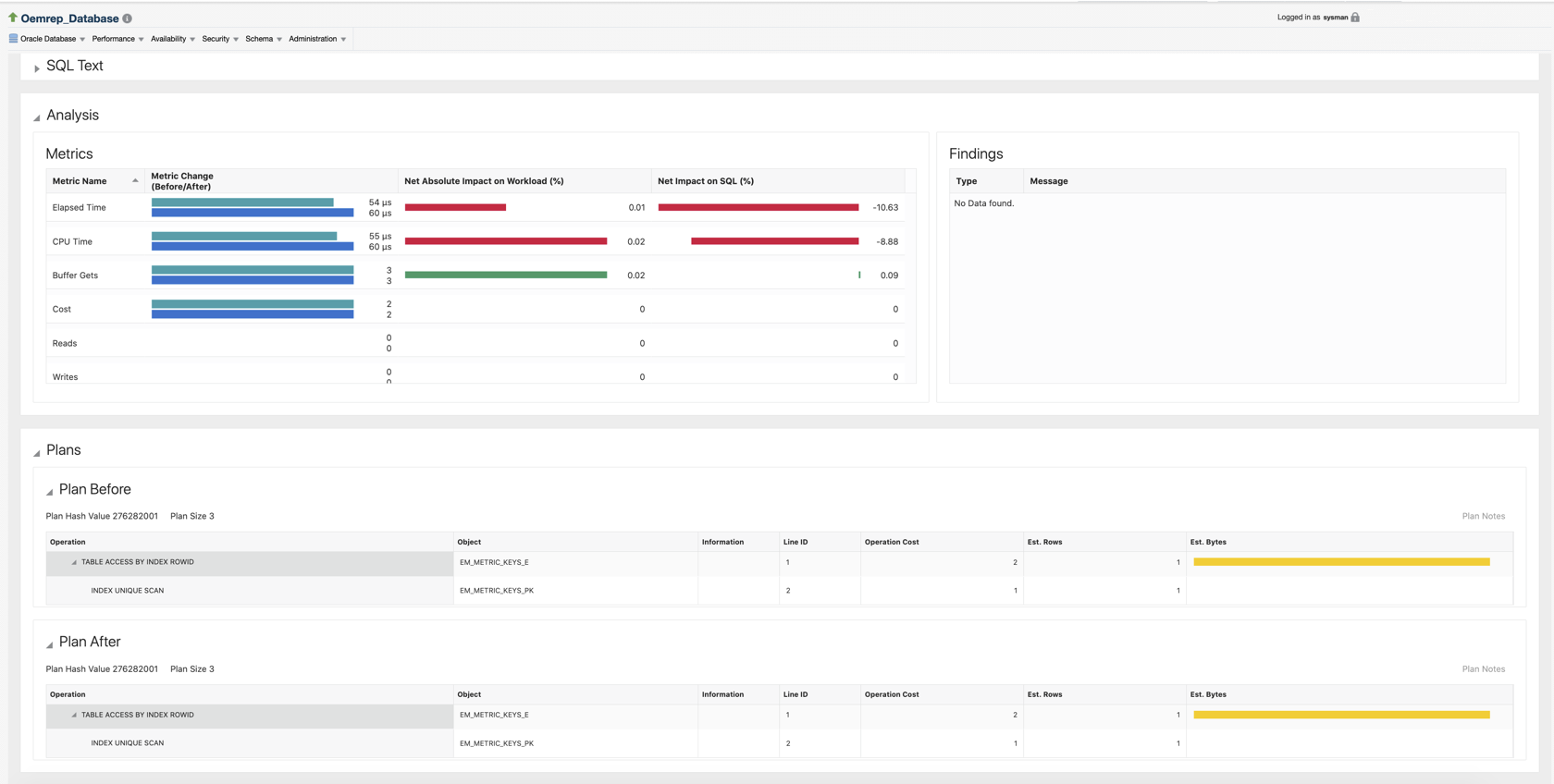

SQLの詳細
SQLの詳細は、3つの異なるタイルに分割され、「分析」タイルと「計画」タイルが最も重要です。

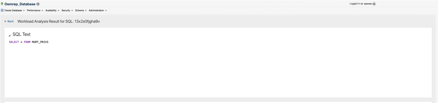

SQLテキスト
このタイルはデフォルトで縮小されています。完全なSQLテキストを表示するには、これを展開します。

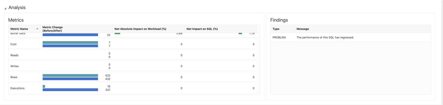

分析
分析は、「メトリック」と「結果」の2つのタイルに分かれています。
図17-7 「分析」の「メトリック」
図17-8 「分析」の「結果」
「メトリック」タイルには、すべての重要なメトリックの統計が含まれ、すべての差異の概要が表示されます。この例では、経過時間がわずかに変化し、CPU時間が短縮されています。バッファ読取りは同じで、各実行で同じ作業が実行されることを意味します。しかし、主な違いは、実行が16回ではなく、337回であることです。したがって、負荷ははるかに高くなります。これが、経過時間が長い理由です。負荷が高い場合は、待機が発生している可能性があります。CPUがあふれていることを示すI/Oはありません。
パフォーマンスの変化のその他の理由は、計画の変更です。問合せに効率的な新しい計画または効率的でない計画があります。ワークロード分析レポートには、すべての共通の文について変更前の計画および変更後の計画が表示されます。
