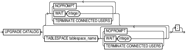

構文要素 | 説明 |
カタログをアップグレードする際、確認ステップを省略します。 |
TABLESPACE tablespace_name NOPROMPT |
指定した表領域をアップグレードする際、確認ステップを省略します。 |
リカバリ・カタログのアップグレードを開始するための遅延時間を秒単位で指定します。 アップグレードを開始するための特定の遅延時間を導入するには、 待機時間の終了時にブロックしている接続がある場合、 |
