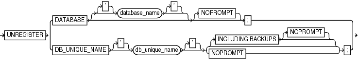

目的
UNREGISTER
コマンドを使用すると、登録されている1つ以上のデータベースのRMANのメタデータをリカバリ・カタログから削除できます。

構文要素 | 説明 |
登録解除するプライマリ・データベースを指定します。RMANにより、プライマリ・データベース、およびこれに対応付けられているスタンバイ・データベースが登録解除されます(例3-83を参照)。
登録解除するプライマリ・データベースの名前を指定します。 このデータベース名は、リカバリ・カタログで一意である必要があります。データベース名が一意であるため、RMANはターゲット・データベースに接続したり、 |
DB_UNIQUE_NAME db_unique_name |
通常は、スタンバイ・データベースの登録解除を行うためにこの句を使用しますが、指定するデータベースはプライマリ・データベースでもスタンバイ・データベースでもかまいません(例3-85を参照)。 この句は、RMANがマウントまたはオープン状態のターゲット・データベースに接続されている場合、または データベースのバックアップには、リカバリ・カタログ内のバックアップ・ファイルの名前に対応付けられた |
ノート: この句はスタンバイ・データベースの登録解除には使用できません。 ノート: 物理バックアップは、 |
確認のプロンプトを表示せずに、データベースを登録解除します。 |
