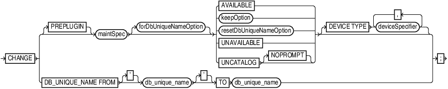

セマンティクス
change
この句を使用すると、RMANリポジトリのレコードのステータスを変更できます。ステータスを変更するRMANリポジトリ・レコードの主キーを取得するには、LISTコマンドを実行するか、リカバリ・カタログ・ビューに問合せを行います。
構文要素 説明
PREPLUGIN
CHANGEを実行するプリプラグイン・ファイルを指定します。
maintSpec
CHANGEを実行するファイルを指定します。
maintQualifier句は、変更する必要があるリポジトリ・レコードのルールを設定します。削除されたPDBに関連付けられたリポジトリ・レコードのステータスを変更するには、GUID句を使用して、削除されたPDBのGUIDを指定します。dba_pdb_historyビューには、削除されたPDBのGUIDが含まれます。
関連項目: この句のオプションについては、maintSpecを参照してください。
   forDbUniqueNameOption
Data Guard環境において、指定したDB_UNIQUE_NAMEにのみ関連付けられたオブジェクトのメタデータを変更します。
関連項目: この句のオプションについては、forDbUniqueNameOptionを参照してください。
   AVAILABLE
リポジトリ内でバックアップまたはコピーのステータスをAVAILABLEに変更します。RMANによってファイルが検索され、存在しているかどうかが確認されます。
この機能は、使用不可のファイルが再度使用できるようになった場合に有効です。また、このオプションを使用して、以前のインカネーションのバックアップおよびコピーのリポジトリ・ステータスを変更することもできます。
これは、手動または自動のメンテナンス・チャネルを必要とする唯一のCHANGEオプションです。ただし、ディスク専用(つまり、ARCHIVELOGDATAFILECOPYまたはCONTROLFILECOPY)のファイルにCHANGE ... AVAILABLEを使用する場合、メンテナンス・チャネルは不要です。CHANGE ... AVAILABLEをディスク専用でないファイルに使用する場合に、自動チャネル用に構成されていないデバイス・タイプでオブジェクトを作成しているときは、これらのチャネルに対して手動メンテナンス・コマンドを発行します。たとえば、sbtチャネルでバックアップを作成したが、自動的に構成されているのがDISKチャネルのみであれば、バックアップに対してCHANGE ... AVAILABLE操作を行う前に、sbtチャネルを手動で割り当てる必要があります。
Data Guard環境のファイルに対してCHANGE ... AVAILABLEを実行すると、RMANは、ファイルのステータスをAVAILABLEに更新する前にクロスチェックの実行を試みます。ファイルにアクセスできない場合は、ファイルに関連付けられたデータベースにTARGETとして接続してから、同じ操作を実行するように求めるプロンプトが表示されます。ファイルがアクセス可能な場合は、要求に応じてステータスが更新されます。
ノート: バックアップのステータスは、LIST出力またはリカバリ・カタログ・ビューで確認できます。
ノート: CHANGE ... AVAILABLEは、LogMinerセッション中にロジカル・スタンバイ・データベースによって受け取られる外部アーカイブREDOログ・ファイルに対しては無効です。通常のアーカイブREDOログ・ファイルとは異なり、外部アーカイブREDOログ・ファイルには別のDBIDが使用されています。
   keepOption
バックアップまたはコピーのステータスを、構成済の保存方針に基づいて変更します。たとえば、 CHANGE ... NOKEEPを指定すると、バックアップのKEEP属性が削除され、そのバックアップはバックアップ保存方針の対象になります。
KEEP FOREVER句を指定するには、リカバリ・カタログを使用する必要があります(例2-47を参照)。RESTORE POINTオプションは、CHANGEでは有効ではありません。高速リカバリ領域に格納されているファイルのCHANGE ... UNAVAILABLEまたはKEEP属性は使用できません。
関連項目: keepOptionを参照してください
resetDbUniqueNameOption
maintSpecのファイルをData Guard環境の別のデータベースに関連付けます。
関連項目: resetDbUniqueNameOptionを参照してください
   UNAVAILABLE
リポジトリ内でバックアップまたはコピーのステータスをUNAVAILABLEに変更します(例2-45を参照)。ステータスは、LIST出力またはリカバリ・カタログ・ビューで確認できます。
このオプションは、ファイルが見つからない場合や、別のサイトに移された場合に有効です。RMANでは、UNAVAILABLEマークを付けたファイルは、RESTOREまたはRECOVERコマンドでは使用されません。後でそのファイルが見つかるか、メイン・サイトに戻った場合は、AVAILABLEオプションを使用して、このステータスを更新します。UNAVAILABLEオプションは、特定のバックアップまたはコピーをリストア対象にせず、削除もしない場合や、以前のインカネーションのバックアップおよびコピーのリポジトリ・ステータスを変更する場合などにも有効です。
高速リカバリ領域のファイルでは、CHANGE ... UNAVAILABLEは無効です。このコマンドは、LogMinerセッション中にロジカル・スタンバイ・データベースで受け取られる外部アーカイブREDOログ・ファイルに対しても無効です。通常のアーカイブREDOログ・ファイルとは異なり、外部アーカイブREDOログ・ファイルには別のDBIDが使用されています。
ノート: Data Guard環境のファイルに対してCHANGE ... UNAVAILABLEを実行すると、RMANは、ファイルのステータスをUNAVAILABLEに更新する前にクロスチェックの実行を試みます。ファイルが物理的に存在しているかどうかに関係なく、ステータスは要求に応じて更新されます。
ノート: CHANGE ... UNAVAILABLEコマンドは、リカバリ・アプライアンスとして一般的に知られるZero Data Loss Recovery Applianceへのターゲット・データベースのバックアップには使用できません。
   UNCATALOG
リカバリ・カタログからデータファイルのコピー、バックアップ・ピース、バックアップ・セットまたはアーカイブREDOログの参照を削除し、ターゲット制御ファイル内のレコードをステータスDELETEDに更新します(例2-46を参照)。CHANGE BACKUPSET … UNCATALOGを使用すると、バックアップ・セット内のすべてのバックアップ・ピースをカタログから削除できます。
CHANGE ... UNCATALOGコマンドでは、物理バックアップおよびコピーは処理されません。ファイルがDELETEコマンド以外の手段で削除されたときは、このコマンドを使用してRMANに通知します。
Data Guard環境のファイルに対してCHANGE ... UNCATALOGを実行すると、リカバリ・カタログからそのファイルのメタデータが削除されるまで、ファイルのクロスチェックは試行されません。ファイルが物理的に存在しているかどうかに関係なく、メタデータは要求に応じて削除されます。
注意: バックアップ制御ファイルから再同期化するか、またはリカバリ・カタログをアップグレードすると、以前CHANGE ... UNCATALOGでRMANリポジトリから削除されたレコードがリカバリ・カタログに再表示される場合があります。
ノート: CHANGE ... UNCATALOGコマンドは、リカバリ・アプライアンスとして一般的に知られるZero Data Loss Recovery Applianceへのターゲット・データベースのバックアップには使用できません。
NOPROMPT
リカバリ・カタログからの削除操作を実行するときにプロンプトを表示しません。
   DEVICE TYPE deviceSpecifier
指定したデバイス・タイプにのみCHANGEを実行します(deviceSpecifierを参照)。このオプションが有効になるのは、構成済の自動チャネルがあり、チャネルを手動で割り当てていない場合のみです。たとえば、CHANGE UNCATALOG ... DEVICE TYPE DISKを実行すると、RMANではディスク上のファイルのみがカタログから削除されます。
DB_UNIQUE_NAME FROM db_unique_name TO db_unique_name
リカバリ・カタログ内のメタデータを更新して、Data Guard環境でデータベースに新しいDB_UNIQUE_NAMEを反映します。最初の値には、リカバリ・カタログに現在記録されている、データベースの古いDB_UNIQUE_NAMEを指定します。2番目の値には、新しいDB_UNIQUE_NAMEを指定します。
RMANは、リカバリ・カタログおよびマウント済のターゲット・データベースに接続している必要があります。ターゲット・データベースでは、FROM db_unique_nameパラメータにDB_UNIQUE_NAMEを指定できません。指定すると、RMANによってエラーが発行されます。
通常、このコマンドを使用するのは、データベースのDB_UNIQUE_NAME初期化パラメータを変更した後で、リカバリ・カタログのメタデータを更新する必要があるときです。一般に、このコマンドは、名前を変更したデータベースに対して他のRMAN操作を行う前に実行しないでください。LIST DB_UNIQUE_NAMEを実行した後にCHANGE DB_UNIQUE_NAMEを実行することをお薦めします。
スタンバイ・データベースのDB_UNIQUE_NAME初期化パラメータを、standby_oldからstandby_newに変更したとします。通常、CHANGE DB_UNIQUE_NAMEは場合に実行します。
  • LIST DB_UNIQUE_NAMEコマンドで、DB_UNIQUE_NAMEの古い値は表示されるが、新しい値が表示されない(例2-49を参照)。
  • LIST DB_UNIQUE_NAMEコマンドで、DB_UNIQUE_NAMEの古い値新しい値の両方が表示される。RMANをTARGETとして、DB_UNIQUE_NAMEが認識されていないデータベースに接続すると、そのインスタンスは暗黙的に新しいデータベースとして登録されます。そのため、LIST DB_UNIQUE_NAMEコマンドを実行すると、DB_UNIQUE_NAME初期化パラメータが変更されたデータベースに対して、古い名前と新しい名前(この例ではstandby_oldstandby_new)が表示されることになります。
古い名前のみが表示される場合は、CHANGE DB_UNIQUE_NAME FROM standby_old TO standby_newを実行して、リカバリ・カタログのDB_UNIQUE_NAMEstandby_oldstandby_newに変更します。
古い名前と新しい名前の両方が表示される場合は、CHANGE DB_UNIQUE_NAME FROM standby_old TO standby_newを実行すると、RMANによって次のコマンドが自動的に実行されます。
  1. CHANGE ARCHIVELOG ALL FOR DB_UNIQUE_NAME standby_old RESET DB_UNIQUE_NAME
  2. CHANGE BACKUP FOR DB_UNIQUE_NAME standby_old RESET DB_UNIQUE_NAME
  3. UNREGISTER DB_UNIQUE_NAME standby_old
このように、FROM句に指定されたDB_UNIQUE_NAMEのすべてのバックアップの関連付けが、TO句に指定されたDB_UNIQUE_NAMEに変更されます。
