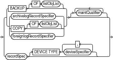

maintSpec
バックアップをクロスチェックします。maintSpecオプションについては、 maintSpecのパラメータの説明を参照してください。
