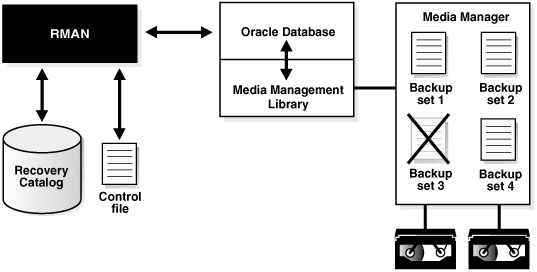

RMANには、RMANバックアップおよびリポジトリ・レコードのメンテナンスのために複数のコマンドが用意されています。
RMANのメンテナンス・コマンドを次に示します。
  • CATALOGコマンドを使用すると、RMANリポジトリに現在記録されていないRMANバックアップおよびユーザー管理のバックアップに関するレコードを追加したり、記録されているバックアップのレコードを削除できます。
  • CHANGEコマンドを使用すると、RMANリポジトリのレコードのステータスを更新できます。
  • CROSSCHECKコマンドを使用すると、論理バックアップ・レコードをバックアップ・ストレージ内のファイルの物理的な状態と同期化できます。
  • DELETEコマンドを使用すると、オペレーティング・システムからバックアップを削除できます。

RMANは、操作の実行対象となる各ターゲット・データベースの制御ファイルに、そのメタデータを常に格納します。ターゲット・データベースをリカバリ・カタログに登録すると、RMANは、このターゲット・データベースのメタデータをリカバリ・カタログに格納します。
RMANのすべてのメンテナンス・コマンドは、リカバリ・カタログを使用しているかどうかに関係なく動作します。

図12-1に、メディア・マネージャのクロスチェックを示します。RMANは、RMANリポジトリに対して、チェックする4つのバックアップ・セットの名前と場所を問い合せます。RMANは、この情報をターゲット・データベース・サーバーに送信します。ターゲット・データベース・サーバーは、メディア管理ソフトウェアにバックアップについて問い合せます。メディア管理ソフトウェアは、メディア・カタログを確認して、バックアップ・セット3が欠落していることをサーバーにレポートします。RMANは、リポジトリでバックアップ・セット3のステータスをEXPIREDに更新します。DELETE EXPIREDを実行すると、バックアップ・セット3のレコードは削除されます。
図12-1 メディア・マネージャのクロスチェック
図12-1の説明が続きます
「図12-1 メディア・マネージャのクロスチェック」の説明
