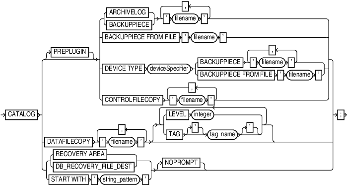

構文
catalog::=
セマンティクス
構文要素 説明
PREPLUGIN ARCHIVELOG
RMANリポジトリに追加する必要があるプリプラグイン・アーカイブREDOログの名前を指定します。カンマ区切りリストを使用して、複数の名前を指定できます。このコマンドは、ソース・データベースで作成した後に別のバックアップ場所に移動したプリプラグイン・バックアップをカタログ化するために使用されます。
CDBは、読取り/書込みモードでオープンしている必要があります。また、SYSDBA権限またはSYSBACKUP権限を持つ共通ユーザーとしてrootに接続する必要があります。
ノート: スタンバイ・データベースで作成されたプリプラグイン・バックアップはカタログ化できません。スタンバイ・データファイルをリストアするには、RESTORE...FROM SERVICEコマンドを使用してプライマリ・データベースからデータファイルをコピーする必要があります。
PREPLUGIN BACKUPPIECE
現在のリリースでは、この句はサポートされていません。
PREPLUGIN CONTROLFILECOPY
ARCHIVELOG 'filename'
RMANリポジトリに追加するアーカイブREDOログのファイル名を指定します。
ノート: このコマンドは、外部アーカイブREDOログ・ファイルをカタログ化しません。外部アーカイブREDOログ・ファイルは、LogMinerセッション中にロジカル・スタンバイ・データベースで受け取ったREDOログです。通常のアーカイブREDOログ・ファイルとは異なり、外部アーカイブREDOログ・ファイルには別のDBIDが使用されています。
BACKUPPIECE 'filename'
RMANリポジトリに追加するバックアップ・ピースの名前を指定します(例2-40を参照)。
バックアップ・ピースがディスクに存在している必要があります。RMANは、バックアップ・ピースのヘッダーを検証した後でカタログ化します。RMANは、以前のデータベース・インカネーションからのバックアップ・ピースをカタログ化できます。
バックアップ・ピースは、次のような状況の場合にカタログ化します。
  • オペレーティング・システムのユーティリティでコピーまたは移動したパックアップ・ピースを、RMANで使用できるようにする場合。
  • バックアップ・ピースのRMANメタデータは削除されていても、バックアップ・ピースがまだ存在している場合。このような状況は、一時的に使用できなかったバックアップ・ピースに対してDELETEコマンドを実行すると発生します。
  • Data Guard環境のデータベース・ホストでNOCATALOGバックアップを作成し、そのバックアップ・ピースを別のデータベース・ホストの同じ場所に移動した場合。このような場合のリカバリ・カタログには、元のバックアップ・ピースのレコードは存在しません。
  • リカバリ・カタログを使用していないときに制御ファイルの再作成が必要になり、その結果、すべてのRMANリポジトリ・データが消失する場合。バックアップをカタログ化すると、再度使用可能になります。
  • 制御ファイルの自動バックアップが無効になっているときに、制御ファイルをバックアップしてからアーカイブREDOログ・ファイルをバックアップした場合。制御ファイルのリストアとマウントは実行できますが、制御ファイルの後でバックアップされたアーカイブREDOログ・ファイルを含むバックアップ・ピースをカタログ化する必要があります。
バックアップ・ピースのリストを指定すると、一部のバックアップ・ピースの処理で障害が発生した場合でも、RMANによって、すべてのピースのカタログ化が試行されます。バックアップ・ピースをカタログ化すると、V$BACKUP_PIECEに新しい行が作成されます。バックアップ・セットは、すべてのバックアップ・ピースがカタログ化された場合にのみ使用可能です。一部でもカタログ化が完了していない場合は、部分的に使用可能な状態であるにすぎません。
ノート: データベースのCOMPATIBLEパラメータが11.0.0以上に設定されている場合、RMANでサーバー・パラメータ・ファイルのバックアップを作成すると、バックアップはこのデータベースに関連付けられます。この場合、RMANを別のデータベースに接続して、バックアップ・ピースを明示的にカタログ化しても、このバックアップに関連付けられているDB_UNIQUE_NAMEは変更されません。たとえば、COMPATIBLEが11.0.0の場合にDB_UNIQUE_NAME 'NEWYORK'でデータベースのサーバー・パラメータ・ファイルのバックアップを作成すると、データベースNEWYORKで作成されたサーバー・パラメータ・ファイルのバックアップを使用して、データベースBOSTONのサーバー・パラメータ・ファイルをリストアすることはできません。
BACKUPPIECE FROM FILE 'filename'
RMANリポジトリに追加するバックアップ・ピース名のリストを含むXMLファイルの名前を指定します。
バックアップ・ピース名がXMLファイルに格納されている場合は、BACKUPPIECE FROM FILE句を使用し、filenameを使用してXMLファイルの場所を指定します。
たとえば、CATALOG BACKUPPIECE FROM FILE 'home/oracle/OPC/metadata.xml'となります
Oracle Cloudに格納されているバックアップ用のXMLファイルを作成する方法の詳細は、バックアップおよびリカバリ・ユーザーズ・ガイドOCIオブジェクト・ストレージからのバックアップ・メタデータの抽出を参照してください。
例2-44では、バックアップ・ピース名を含むXMLファイルのサンプル・コンテンツを示します。
CONTROLFILECOPY 'filename'
RMANリポジトリに追加する制御ファイルのコピーのファイル名を指定します。指定できる制御ファイル・コピーは、次のいずれかのコマンドで作成される、通常の制御ファイルまたはスタンバイ制御ファイルのコピーです。
  • RMAN: BACKUP AS COPY CURRENT CONTROLFILE
  • SQL: ALTER DATABASE BACKUP CONTROLFILE
  • SQL: ALTER DATABASE CREATE STANDBY CONTROLFILE
ノート: RMANでは、プライマリ・データベースの制御ファイルのバックアップは、リストア操作時に自動的にスタンバイ制御ファイルに変換されます。
DATAFILECOPY 'filename'
RMANリポジトリに追加するデータファイルのコピーのファイル名を指定します(例2-40を参照)。データファイルのコピーを作成するには、RMANのBACKUP AS COPYコマンドを使用する方法、またはオペレーティング・システムのユーティリティとALTER TABLESPACE BEGIN/END BACKUPを併用する方法があります。
   LEVEL integer
データファイル・コピーをレベル0の増分バックアップとして記録します(LEVELの値として有効なのは0のみです)。
このデータファイルのコピーを基本レベル0のバックアップとして使用して、増分バックアップを実行できます。
   TAG tagname
データファイル・コピーのタグを指定します。
RECOVERY AREA
高速リカバリ領域内のすべての有効なバックアップ・セット、データファイルのコピーおよびアーカイブREDOログ・ファイルをカタログ化します(例2-42を参照)。
RMANは、TARGETとしてデータベースに接続されている必要があります。ターゲット・データベースはマウントまたはオープン状態である必要があります。キーワードRECOVERY AREADB_RECOVERY_FILE_DESTは完全に同一のシノニムです。
ノート: 高速リカバリ領域に外部アーカイブREDOログ・ファイル(LogMinerセッション中にロジカル・スタンバイ・データベースで受け取るアーカイブREDOログ・ファイル)が存在する場合、このコマンドではそれらの外部アーカイブREDOログ・ファイルもカタログ化されます。
START WITH 'string_pattern'
名前がstring_patternで始まる有効なバックアップ・セット、データファイルと制御ファイルのコピー、およびアーカイブREDOログ・ファイルをすべてカタログ化します。文字列パターンには、ASMディスク・グループ、Oracle Managed Filesディレクトリまたはファイル名の一部分を指定できます(例2-41を参照)。
RMANでは、ディスクの場所にカタログ化できないファイルがある場合は、すべてレポートされます。RMANは、マウント済のターゲット・データベースに接続している必要があります。
文字列パターンでファイル名を指定する場合、ファイル名のパターンの左側に一致します。たとえば、/tmp/arcは、ディレクトリ/tmp/arc_destおよび/tmp/archive/january内のすべてのファイルと、ファイル/tmp/arc.cpyに一致します。
ノート: 文字列パターンにワイルド・カード文字は使用できません。正確な接頭辞のみを使用してください。
   NOPROMPT
確認のプロンプトを抑止します。RMANでは、デフォルトで、一致するたびにプロンプトが表示されます。
