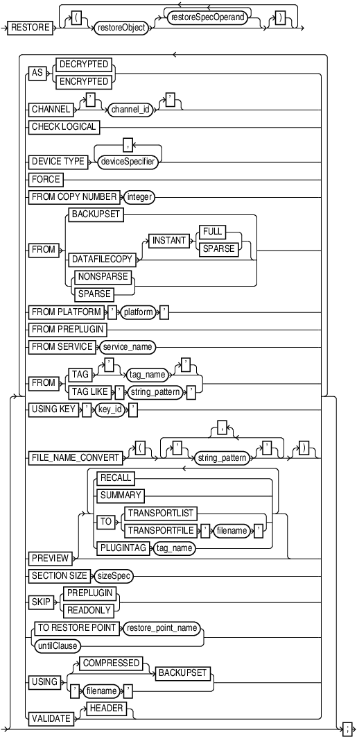

3.7 RESTORE
目的
RESTOREコマンドを使用すると、RMANバックアップのリストア、検証またはプレビューを実行できます。通常、バックアップのリストアは、メディア障害によって現行のデータファイル、制御ファイルまたはアーカイブREDOログが破損したとき、あるいはPoint-in-Timeリカバリの実行前に行います。

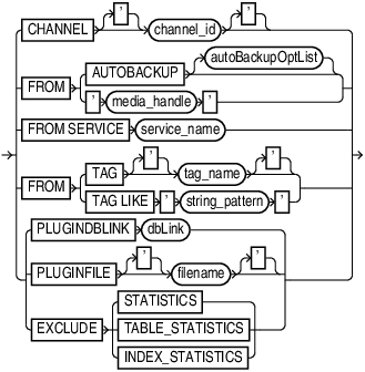

restore
この句を使用すると、リストアするファイルを選択し、リストア操作の動作を制御するパラメータを指定できます。
| 構文要素 | 説明 |
リストアするファイルを指定します。 |
データベースまたは指定された表領域のバックアップをリストアします。リストアしたデータ・ファイル・ブロックは暗号化されます。これは、既存のRMANバックアップを使用してオンプレミスのデータベースをOracle Cloudに移動する場合に役立ちます。オンプレミスのデータベースとそのバックアップは暗号化されません。 ターゲット・データベースはマウントされている必要があります。 この句を使用するには、ターゲット・データベースの ノート: この句は、すべてのデータベースまたは表領域をリストアする場合にのみサポートされます。 ノート: 関連項目: 指定したマスター・キーを使用して、リストアされるバックアップを暗号化する方法については、USING KEYを参照してください。 |
暗号化されたデータベースまたは表領域のバックアップをリストアします。リストアしたデータ・ブロックは暗号化されません。これは、既存のRMANバックアップを使用して、Oracle Cloud上のデータベースをオンプレミス環境に移動する場合に役立ちます。暗号化は、データ・ファイルおよびOracle Cloudへのバックアップに対して使用されます。Oracle Cloud上で作成された暗号化済のデータベースまたは表領域のバックアップをリストアし、暗号化を使用しないオンプレミス・データベースを作成することができます。ターゲット・データベースはマウントされている必要があります。 データベース・キーを使用して暗号化された表領域を暗号化されていないバックアップとしてリストアすることのみ可能です。これには、以前に暗号化を使用してリストアされた表領域や明示的な暗号化句なしでOracle Cloudで作成された表領域が含まれます。暗号化を使用して作成された表領域、または暗号化によるリストア操作後に明示的にキー更新が行われた表領域は復号化されません。 この句を使用するには、 ノート: 暗号化した ノート: この句は、すべてのデータベースまたは表領域をリストアする場合にのみサポートされます。 ノート: |
物理的な破損チェックを通過したデータ・ブロックと索引ブロックについて、行ピースまたは索引エントリの破損などの論理的な破損がないかどうか調べます。RMANは論理的な破損を見つけると、アラート・ログとサーバー・セッション・トレース・ファイルにそのブロックのログを書き込みます。 あるファイルで検出された物理的な破損と論理的な破損の合計数が バックアップ・データファイルのリストア時には、 ノート: |
指定したデバイス・タイプ専用の自動チャネルを割り当てます。たとえば、自動ディスクおよびテープ・チャネルを構成して ノート: 関連項目: |
再起動可能なリストア機能をオーバーライドし、リストアが必要かどうかに関係なくすべてのファイルをリストアします。 |
FROM COPY NUMBER integer |
1セットの二重バックアップ・ピース内でバックアップ・ピースのコピー番号を指定します。多重化が実行されていなかった場合、コピー番号は1です。それ以外の場合、コピー番号の値は2から4までです。
バックアップ・セットからのみリストアします。デフォルトでは、
データファイルのコピーのみをリストアします。デフォルトでは、 |
FROM SPARSE |
選択したバックアップの適切な疎バックアップ・セットまたはイメージ・コピーからデータ・ファイルをリストアします。リストアされたデータ・ファイルは疎になります。この操作で使用できる疎バックアップがない場合、リストアは失敗します。
FROM NONSPARSE |
適切な非疎バックアップからデータ・ファイルをリストアします。ここで選択するバックアップは、バックアップ・セット形式またはイメージ・コピー形式のいずれかです。リストアされたデータ・ファイルは疎になりません。この操作で使用できる非疎バックアップがない場合、リストアは失敗します。 |
この句は、将来のリリース用に予約されています。 |
クロス・プラットフォーム・バックアップが作成されたプラットフォームの名前を指定します。クロス・プラットフォーム・データ・トランスポートは、Oracle Database 12c リリース1 (12.1)以上でサポートされます。この句は、リストアする必要があるデータを含むバックアップ・セットを指定する ネットワーク経由でリモート・データベースに接続してクロス・プラットフォームの表領域トランスポートを実行するには、 |
ソース非CDBまたはPDBがPDBとしてターゲットCDBに接続される前に作成されたプリプラグイン・バックアップを使用することで、ターゲットCDBにデータファイルとアーカイブREDOログ・ファイルをリストアします。 |
リモート・データベースからネットワークを介して転送されたファイルを使用して、ターゲット・データベースでデータファイル、制御ファイル、またはspfileをリストアします。 ネットワーク経由でリモート・データベースに接続してクロス・プラットフォームの表領域トランスポートを実行するには、 |
宛先ホストにリストアされるデータ・ファイル・ブロックを暗号化するために必要なTDEマスター暗号化キーを指定します。 アクティブなTDEマスター暗号化キーがないバックアップからリストアする場合は、宛先ホストに新しいマスター・キーを作成します。 たとえば、 宛先ホストにリストアされるデータベースの新しいマスター・キーをアクティブ化できます。 ノート:
関連項目: AS ENCRYPTED Oracleキーストアの構成の詳細は、『Oracle Database透過的データ暗号化ガイド』の透過的データ暗号化の構成を参照してください。 |
宛先CDBへのPDBのクロス・プラットフォーム・トランスポート中に、ソースCDB上のOracle Databaseファイル名を宛先CDB上の対応するファイルにマッピングする方法を指定します。 ファイル名の変換に使用される文字列のペアを指定します。必要な数のソースと宛先の置換文字列のペアを使用できます。たとえば、次のように値を文字列パターンとして設定できます。
RMANが指定した時刻のデータベースのリストアおよびリカバリに使用できるバックアップとアーカイブREDOログ・ファイルをレポートします(リストアは行いません)。RMANは、メタデータは問い合せますが、実際にバックアップ・ファイルは読み取りません。
いくつかのメディア・マネージャによって、オフサイトのバックアップを示すステータス情報がRMANに提供されます。オフサイトのバックアップは、安全なストレージ設備などのリモートの場所に格納されるため、メディアを入手しないと使用できません。 オフサイトのバックアップは、バックアップをリストアする前にメディアをストレージから入手する必要があるにもかかわらず、RMANリポジトリでは 必要なバックアップがオフサイトで格納されているのに、メディア・マネージャでオフサイトのバックアップを使用できない場合は、次のオプションを使用できます。
関連項目: |
指定したリストア操作に必要なバックアップ・メディアをオフサイトのストレージから入手するようにメディア・マネージャに指示します(例3-31を参照)。 Oracle Cloud Infrastructure Classicでアーカイブ・ストレージに格納されたバックアップをリストアする場合は、それらをリストアする前に、このオプションを使用して、最初にバックアップの再呼出しを行います。 ノート: このオプションが有効になるのは、メディア・マネージャでこの機能がサポートされている場合のみです。 |
RMANによってリストアされるバックアップのサマリーを示します。この出力は、 |
データ・トランスポート中にRMANが宛先データベースにリストアする必要がある(PDBまたは表領域の)バックアップのRMANメモリー内リストを生成します。宛先データベースでトランスポート・リストを生成する必要があります。宛先データベースは、ソース・データベースと同じリカバリ・カタログに接続されている必要があります。 Oracle Database 23ai以降では、通常のRMANバックアップを使用して、ソース・プラットフォームから宛先プラットフォームに表領域およびプラガブル・データベース(PDB)をトランスポートできます。宛先データベースでは、RMANはソース・データベースで作成されたバックアップからデータファイルをリストアし、宛先データベースのPDBまたは表領域に接続して、簡易化されたアプローチでデータ・トランスポートを完了します。 ソース・データベースと宛先データベースの両方が同じリカバリ・カタログに接続されている場合、RMANはリカバリ・カタログ・メタデータを問い合せてトランスポート・リストを生成します。トランスポート・リストは、RMANが宛先データベースでリストア操作を実行するために必要な正確なバックアップのメモリー内レコードです。RMANは、宛先データベースでリストア操作を実行する際に、トランスポート・リストを使用してバックアップからデータファイルをリストアします。 宛先データベースで、RMANをソース・データベースと同じリカバリ・カタログに接続します。次に、 その後、 宛先ホストで、必ず、 通常のバックアップおよびリカバリ・カタログ接続を使用してPDBおよび表領域をトランスポートする方法の詳細は、バックアップおよびリカバリ・ユーザーズ・ガイドを参照してください。 |
トランスポート・ファイルとも呼ばれるXMLファイルを生成し、宛先データベースにトランスポートするPDBまたは表領域のバックアップ・メタデータを格納します。 ソース・データベースでトランスポート・ファイルを生成し、宛先データベースにアクセスできる場所にトランスポート・ファイルを格納する必要があります。 Oracle Database 23ai以降では、通常のRMANバックアップを使用して、ソース・プラットフォームから宛先プラットフォームに表領域およびプラガブル・データベース(PDB)をトランスポートできます。宛先データベースでは、RMANはソース・データベースで作成されたバックアップからデータファイルをリストアします。最終的なリストア操作中に、RMANは宛先データベースの表領域またはPDBに接続して、データ・トランスポート・プロセスを完了します。 リカバリ・カタログを使用しない場合、トランスポート・ファイルはバックアップ・メタデータをXML形式で格納するために使用されます。RMANでは、バックアップからデータファイルをリストアし、リストアした表領域またはPDBを宛先データベースに接続するために、トランスポート・ファイルを必要とします。トランスポート・ファイルは、filenameを使用して指定します。 ソース・データベースで、 宛先データベースで、 PDBおよび表領域を |
宛先プラットフォームにトランスポートするソースPDBまたは表領域のエクスポート・ダンプ・ファイルに適用する、タグを指定します。宛先データベースでは、RMANで、リストアした表領域またはPDBを宛先データベースに接続するために必要なメタデータを含むエクスポート・ダンプ・ファイルを一意に識別するために、 Oracle Database 23ai以降、RMANでは、定期的バックアップ、およびバックアップ・メタデータを使用して表領域とPDBをトランスポートできます。 ソース・データベースで、宛先プラットフォームにトランスポートする必要がある、表領域またはPDBの最終増分バックアップを作成します。最終増分バックアップには、エクスポート・ダンプ・ファイル・バックアップの作成ために 宛先データベースで、 これにより、RMANで、宛先データベースへのリストアした表領域またはPDBの接続に必要な、正確なメタデータを使用できるようになります。 通常のバックアップおよびリカバリ・カタログ接続を使用してPDBおよび表領域をトランスポートする方法の詳細は、バックアップおよびリカバリ・ユーザーズ・ガイドを参照してください。 |
マルチセクション・バックアップをリストアします。 |
プリプラグイン・データファイルを除外します。 |
読取り専用ファイルはリストアしません。 |
TO RESTORE POINT restore_point_name |
リストア・ポイントを作成した時点のSCNを上限として、リストア・ポイントを指定します。指定した値は含まれます。上限値が含まれるため、RMANは、リストア・ポイントに対応するSCNまでリストアできるファイルのみを選択します。 |
選択範囲を、指定した時刻、SCNまたはログ順序番号までのPoint-in-Timeリカバリに適したバックアップ・セットまたはファイル・コピーに制限します。 他の基準がない場合、RMANは、リストアする最新のファイル・コピーまたはバックアップ・セットを選択します。 関連項目: |
ネットワークを介してリストアされるファイルが、圧縮されたバックアップ・セットとしてリモート・データベースから転送される必要があることを指定します。デフォルトでは、RMANはバックアップ・セットとしてファイルを転送します。したがって、 |
RMANによって、リストアする必要があるバックアップ・セット、データファイルのコピーおよびアーカイブREDOログ・ファイルが識別され、検証されます(例3-32を参照)。ファイルはリストアされません。 ディスクとテープ両方のファイルについては、RMANがバックアップ・ピースまたはイメージ・コピー内のすべてのブロックを読み取ります。また、RMANは、オフサイトのバックアップの検証も行います。この検証は、RMANによって出力ファイルが書き込まれないことを除き、実際のリストア操作と同じです。 ノート: 関連項目: |
RMANが指定した時刻のリストアに使用できるバックアップをレポートして検証します(リストアは行いません)。 このオプションを指定すると、RMANは、 関連項目: |

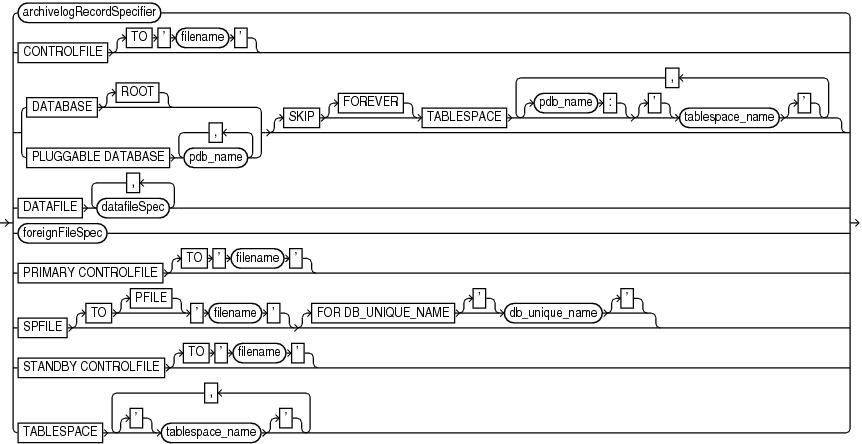

restoreObject
この副次句では、リストアするオブジェクト(制御ファイル、データファイル、アーカイブREDOログ・ファイルまたはサーバー・パラメータ・ファイル)を指定します。RMANでは、チェンジ・トラッキング・ファイルのバックアップおよびリカバリはサポートされていません。RMANではデータベースのリストアおよびリカバリ後にチェンジ・トラッキング・ファイルが再作成され、このチェンジ・トラッキング・ファイルはリカバリ後の次回の増分バックアップで使用されます。したがって、リストアおよびリカバリによるチェンジ・トラッキングへの影響は、ユーザーからは見えません。
| 構文要素 | 説明 |
アーカイブREDOログ・ファイルの指定範囲をリストアします。 デフォルトのリストアの場所は、
ノート: この操作では、データベースを起動、マウントまたはオープンできます。 関連項目: 「 |
ターゲット・データベースのロールに応じて、スタンバイ制御ファイルまたはバックアップ制御ファイルをリストアします。 制御ファイルが消失した場合は、制御ファイルをリストアし(表3-9を参照)、リストアした制御ファイルをマウントしてからデータベースをリストアします。リストアした制御ファイルをマウントした後は、常に ノート: ターゲット・データベースがマウントされていない状態で、RMANがリカバリ・カタログに接続していない場合は、 リカバリ・カタログに接続中にバックアップ制御ファイルを使用して |
制御ファイルを指定されたファイル名にリストアします。
APPLICATION ROOT DATABASE |
アプリケーション・ルート内のすべてのデータファイルを指定します。
オフラインのデータファイルを除いて、CDB全体またはPDBのすべてのデータファイルをリストアします。デフォルトでは、RMANは読取り専用表領域のデータファイルをリストアします。CDBのデータファイルをバックアップするには、 アプリケーション・コンテナでは、アプリケーション・コンテナ全体をリストアします。これには、アプリケーション・ルートに加え、このアプリケーション・ルートに属するすべてのアプリケーションPDBが含まれます。
ノート: オフライン・データファイルをリストアするには、 |
ルートに属しているすべてのオンライン・データファイルをリストアします。 アプリケーション・コンテナで、アプリケーション・ルートおよびすべてのPDBに属するオンライン・データファイルをリストアします。 |
指定されたPDBに属しているすべてのデータファイルをリストアします。他のPDBは影響を受けず、オープンして操作可能な状態のままにできます。複数のPDBをリストアするには、カンマ区切りのリストを使用します。 アプリケーション・コンテナで、 指定されたアプリケーションPDBに属するすべてのデータファイルをリストアするには、 |
SKIP [FOREVER] TABLESPACE tablespace_name |
指定した表領域をリストア操作から除外します。このオプションは、一時データを含む表領域のリストアを回避する場合に有効です。CDBでは、rootに接続している場合は、rootの表領域を参照し、PDBに直接接続している場合は、PDBの表領域を参照します。
指定したPDB内の指定した表領域をリストア操作から除外します。この構文は、rootに接続している場合にのみ必要です。PDBに直接接続している場合は、 |
CDBで、指定されたPDBに属しているすべてのデータファイルをリストアします。他のPDBは影響を受けず、オープンして操作可能な状態のままにできます。複数のPDBをリストアするには、カンマ区切りリストを使用します。CONNECTの説明に従って、ルートに接続します。 この構文は、rootに接続している場合にのみ必要です。PDBに直接接続している場合は、 |
ファイル名または絶対データファイル番号で指定したデータファイルをリストアします(例3-24を参照)。 ノート: リストア・ジョブでは、1つのデータファイルを2回以上指定しないでください。たとえば、次のコマンド例は、データファイル1が明示的に指定されていると同時に、 RESTORE TABLESPACE SYSTEM DATAFILE 1; 関連項目: |
バックアップ・セットを使用するクロス・プラットフォーム・バックアップをリストアします。クロス・プラットフォーム・リストア操作を実行するときは、 リストアするバックアップ・セットを指定するには、 リストアされた表領域を宛先データベースに組み込むには、バックアップとともに作成された表領域メタデータが含まれるエクスポート・ダンプ・ファイルを使用します。バックアップにエクスポート・ダンプ・ファイルが含まれることを指定するには、 ノート: この句は、バックアップ・セットを使用してバックアップされたデータをリストアする場合にのみ使用できます。イメージ・コピーとして作成されたバックアップには使用できません。 関連項目: 「 |
Data Guard環境のプライマリ・データベースの制御ファイルをリストアします。 RMANは、ターゲット・データベースのリカバリ・カタログに認識されている最新のデータベース・ロール( プライマリ・データベース |
プライマリ・サーバー・パラメータ・ファイルまたはスタンバイ・サーバー・パラメータ・ファイルをバックアップ元にリストアします。RMANでは、ターゲット・データベースで使用中のサーバー・パラメータ・ファイルは上書きできません。 RMANでは、デフォルトで、最新のサーバー・パラメータ・ファイルがリストアされます。 サーバー・パラメータ・ファイルが失われた場合は、RMANをターゲット・データベース(および使用している場合はリカバリ・カタログ)に接続し、 ノート: ターゲット・データベースがマウントされていない状態で、RMANがリカバリ・カタログに接続していない場合は、 |
プライマリ・サーバー・パラメータ・ファイルまたはスタンバイ・サーバー・パラメータ・ファイルを、 |
FOR DB_UNIQUE_NAME db_unique_name |
インスタンスが起動されていないときは、ターゲット・データベースの
Data Guard環境では、プライマリ・ホストとスタンバイ・ホストに、関連SBTバックアップおよびディスク・デバイスと通信するための異なるチャネル構成が設定されている場合があります。プライマリ・データベースとスタンバイ・データベースの両方がリカバリ・カタログで認識される場合は、両方のデータベースの構成設定はリカバリ・カタログに記録されています。プライマリ・データベースとスタンバイ・データベースには同じ ノート: 関連項目: Data Guard環境でサーバー・パラメータ・ファイルをリストアする手順の詳細は、『Oracle Data Guard概要および管理』を参照してください。 |
スタンバイ制御ファイルを指定されたファイル名にリストアします。 |
スタンバイ・データベースの制御ファイルをリストアします。RMANは、通常のバックアップ制御ファイルを透過的にリストアし、スタンバイ・データベースに対して使用できるようにします。 RMANは、ターゲット・データベースのリカバリ・カタログに認識されている最新のデータベース・ロール(
関連項目: 制限事項と使用上のノートは、表3-9を参照してください。 ノート: リストアされた制御ファイルのマウント後は常に |
指定した表領域にあるすべてのデータファイルをリストアします(例3-23を参照)。 RMANは、表領域名をデータファイルのリストに内部的に変換します。表領域名を変更する場合( ノート: RMANを使用して、ディクショナリ管理一時表領域はバックアップおよびリストアできますが、ローカル管理一時表領域はバックアップできません。ただし、RMANでは、ローカル管理一時表領域は、データベースのリストア後に自動的に再作成されます。 |
restoreSpecOperand
この副次句は、restoreObject句に対するオプションを指定します。これらのパラメータは、RESTOREコマンドのレベルで同じ名前を持つパラメータをオーバーライドします。
| 構文要素 | 説明 |
このリストア操作に使用するチャネルの名前を、大/小文字を区別して指定します。チャネル指定がないと、 |
制御ファイルの自動バックアップをリストアします(例3-26を参照)。 このオプションは、 RMANは、現在の日付または 関連項目: 制限事項と使用上のノートは、表3-9を参照してください。 |
制御ファイルの自動バックアップの検索を制御するパラメータを指定します。 |
制御ファイルのコピー名、または制御ファイルを含むバックアップ・ピースの名前を指定します。 関連項目: 制限事項と使用上のノートは、表3-9を参照してください。 |
リモート・データベースからネットワークを介して転送されたバックアップを使用して、データファイルまたは制御ファイルをリストアします。 |
最新のバックアップまたは使用可能なファイル・コピーに関するデフォルトの選択をオーバーライドします。このタグは、自動選択の対象を、指定したタグで作成されたバックアップ・セットまたはファイル・コピーに制限するために使用します。複数のバックアップ・セットまたはコピーに一致するタグが存在していると、RMANは最新の内容を選択します。タグ名には、大/小文字区別はありません。 関連項目: 多重化バックアップ・セットの個々のコピーにタグを適用する方法と、タグのデフォルト・ファイル名形式については、「 |
PDBまたは表領域のトランスポート先である宛先データベースで作成されたパブリック・データベース・リンクを指定します。 通常のRMANバックアップを使用してネットワーク経由でPDBまたは表領域を宛先データベースにトランスポートする場合、RMANでは、エクスポート・ダンプ・ファイルまたはPDB切断XMLファイルをソース・データベースから宛先データベースにトランスポートするためにdbLinkが必要です。 宛先データベースに
ネットワークを介したPDBおよび表領域のトランスポートの詳細は、バックアップおよびリカバリ・ユーザーズ・ガイドを参照してください。 |
PDBまたは表領域の構造メタデータを Oracle Database 23ai以降では、通常のRMANバックアップを使用してネットワーク経由でPDBまたは表領域をトランスポートするときは、 PDBをトランスポートする場合は、
通常のRMANバックアップを使用してネットワーク経由でPDBおよび表領域をトランスポートする方法の詳細は、バックアップおよびリカバリ・ユーザーズ・ガイドを参照してください。 |
autoBackupOptList
この副次句は、制御ファイルの自動バックアップの検索を制御するパラメータを指定します。
| 構文要素 | 説明 |
制御ファイルの自動バックアップの検索で使用する
制御ファイルの自動バックアップの検索を過去の指定した日数内に制限します。 |
制御ファイルの自動バックアップの検索での最大順序番号を指定します。 |
自動バックアップを検索する高速リカバリ領域へのパスを指定します。 |
DB_RECOVERY_FILE_DEST 'pathname' |
DB_NAME database_name |
リストア操作のターゲットである、指定した高速リカバリ領域内のデータベースの
