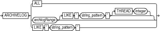

目的
archivelogRecordSpecifier副次句を使用すると、RMANの操作で使用されるアーカイブREDOログ・ファイル・セットを指定できます。
構文
archivelogRecordSpecifier::=
archlogRange::=
セマンティクス
この副次句では、すべてのアーカイブREDOログ・ファイル、または指定したパターンと一致するファイル名のログのいずれかを指定します。
