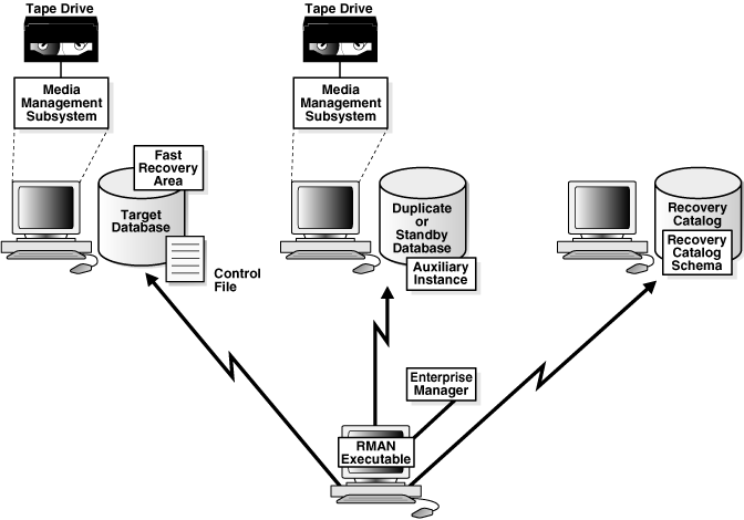

RMAN環境に必須の構成要素は、ターゲット・データベースおよびRMANクライアントのみですが、実際の構成はより複雑です。たとえば、複数のメディア・マネージャに接続しているRMANクライアントおよび複数のターゲット・データベースが存在し、それらがすべてEnterprise Managerを介してアクセスされる環境を構成します。
図3-1に、RMAN環境での構成要素の例を示します。この例では、プライマリ・データベース、スタンバイ・データベースおよびリカバリ・カタログ・データベースがすべて別々のコンピュータ上に配置されています。プライマリ・データベースおよびスタンバイ・データベースのホストでは、ローカル接続されたテープ・ドライブが使用されます。RMANクライアントおよびEnterprise Managerコンソールは、別のコンピュータ上で実行されます。

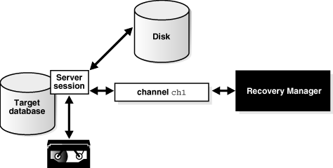

3.3 RMANチャネルについて
RMANのチャネルは、デバイス・タイプに対する1つのデータ・ストリームであり、1つのデータベース・サーバー・セッションに対応します。バックアップまたはリストア操作時、チャネルは、データを入力デバイスから読み取り、処理して出力デバイスに書き込みます。
Recovery Managerクライアントは、データベース・サーバー・セッションに、すべてのバックアップおよびリカバリ作業を実行するように指示します。セッションの構成は、オペレーティング・システムによって異なります。たとえば、Linuxでは、サーバー・セッションはサーバー・プロセスに対応しますが、Windowsでは、データベース・サービス内のスレッドに対応します。RMANクライアント自体は、バックアップ、リストアまたはリカバリ操作を実行しません。
大部分のRMANコマンドはチャネルによって実行されます。チャネルは、RMANセッション間にわたって保持されるように構成するか、または手動で各RMANセッションに割り当てる必要があります。図3-2に示すように、チャネルは、ターゲット・データベースまたは補助データベースのインスタンス上でサーバー・セッションを開始することによって、RMANクライアントからそれらのインスタンスへの接続を確立します。
図3-2 チャネルの割当て
図3-2の説明が続きます
「図3-2 チャネルの割当て」の説明
