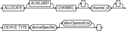

セマンティクス
構文要素 | 説明 |
RMANと補助データベース・インスタンスとの接続を指定します。 補助インスタンスは、 関連項目: データベースの複製方法を学習 |
RMANとターゲット・データベース・インスタンスとの接続を指定します。 接続するたびに、ターゲット・インスタンスまたは補助インスタンスでデータベース・サーバー・セッションが開始されます。このセッションで、RMANバックアップのバックアップ、リストアまたはリカバリが実行されます。共有サーバー・セッションには接続できません。
各チャネルは、一度に1つのバックアップ・セットまたはイメージ・コピーを使用します。RMANは、ジョブ終了時に自動的にチャネルを解放します。 ノート: チャネル名の接頭辞に |
バックアップ用のストレージ・タイプを指定します。 ノート: 関連項目: 「 |
割り当てたチャネルの制御オプションを指定します。順次I/Oデバイスのチャネル・パラメータはプラットフォームによって異なります(例2-5を参照)。 関連項目: |
