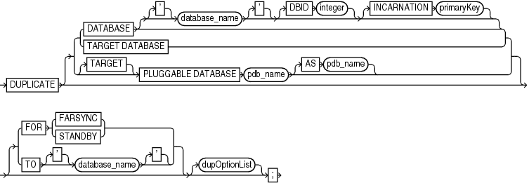

2.19 DUPLICATE
目的
DUPLICATE
コマンドを使用すると、ソース・データベースのコピーを作成できます。RMANで作成できるのは、次のいずれかのタイプのデータベースです。
複製データベース。これは、一意のDBIDを持つソース・データベース(またはソース・データベースのサブセット)のコピーです。複製データベースは一意のDBIDを持っているため、ソース・データベースから独立しており、同じリカバリ・カタログに登録できます。通常、複製データベースはテストに使用します。
ルート、CDB全体またはPDBを複製できます。
SYSBACKUP
またはSYSDBA
権限を持つユーザーとしてrootに接続します。新しいCDBにPDBを複製する場合、補助インスタンスはCDBである必要があります。疎データベースは、ターゲット接続モードでバックアップベースの複製を使用して複製できます。疎データベースを複製するために、RMANはまず暗黙的なリストアを実行してから、選択されたバックアップからデータ・ファイルを取得します。
スタンバイ・データベース。これは、ソース・データベース(Data Guard環境ではプライマリ・データベースと呼ばれます)の特別なコピーであり、プライマリ・データベースのREDOデータを適用して更新されます。スタンバイ・データベースには、新しいDBIDは割り当てられません。
- 疎データベース。これは、ソース・データベースのバックアップを使用して作成されます。RMANにより、選択されたバックアップ・セットまたはイメージ・コピーから疎データファイルが内部的にリストアされた後、複製データベースが疎データベースとして作成されます。
RMANでは、サポートされている次のいずれかのモードで複製を実行できます。
アクティブな複製
RMANは、オープン状態またはマウント状態のデータベースから直接複製します。
アクティブな複製では、イメージ・コピーまたはバックアップ・セットを使用できます。バックアップ・セットには、未使用ブロック圧縮および暗号化を含む、いくつかの利点があります。
ターゲット接続なしで実行するバックアップベースの複製
RMANは、既存のRMANバックアップおよびコピーから複製ファイルを作成します。
DUPLICATE
コマンドは、DATABASE
句とともに発行されている必要があります。この形式では、補助インスタンスおよびリカバリ・カタログへの接続が必要となります。このモードは、(セキュリティ・ポリシーの制限またはファイアウォールでの規定により)ターゲット・データベースを使用できない場合またはターゲット・データベースへの接続が適切でない場合に役立ちます。
ターゲット接続を指定したバックアップベースの複製
ターゲットまたはリカバリ・カタログへの接続なしで実行するバックアップベースの複製
RMANは、
BACKUP LOCATION
で指定した場所に配置されたRMANバックアップおよびコピーから複製ファイルを作成します。
関連項目:
DUPLICATE
コマンドで複製データベースを作成する方法を学習するには、『Oracle Databaseバックアップおよびリカバリ・ユーザーズ・ガイド』を参照してください -
スタンバイ・データベースを作成、管理およびバックアップする方法を学習するには、『Oracle Data Guard概要および管理』を参照してください

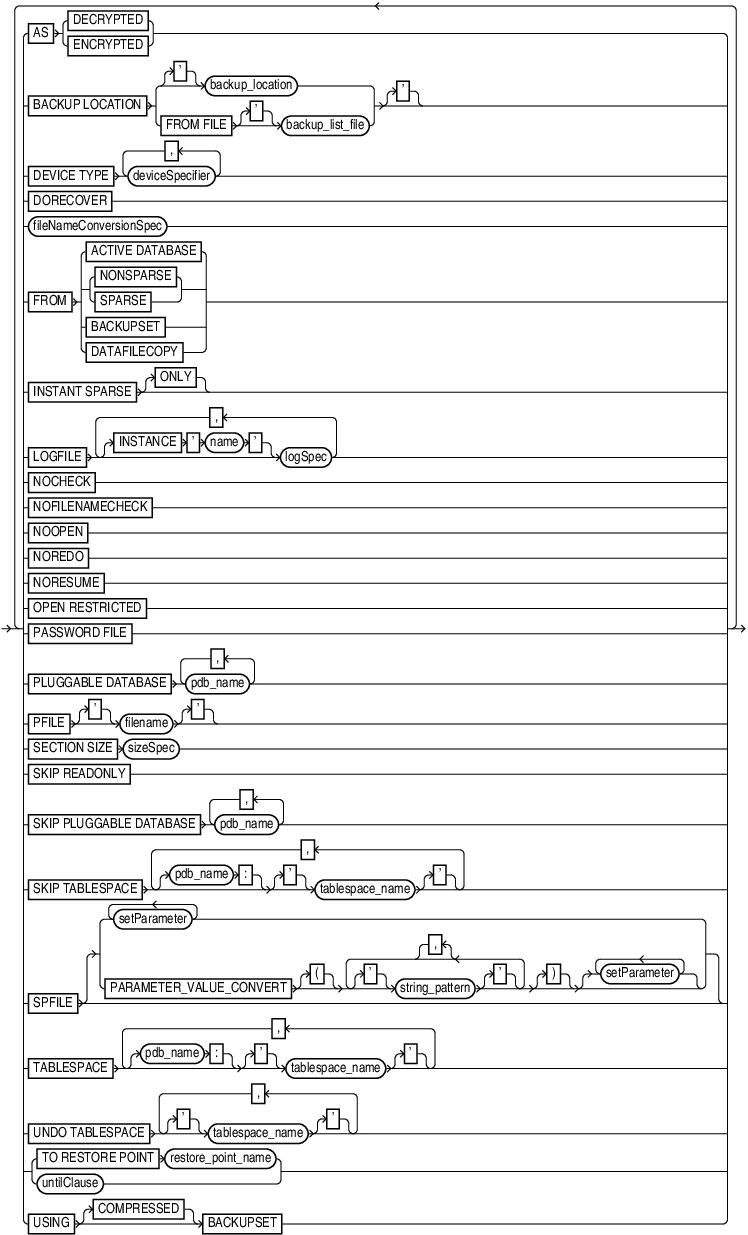

データファイルが正常にオフライン化されている場合または除外されている場合を除き、複製データベースにはすべてのデータファイルが格納されます。表領域を除外するには、SKIP
句を使用するか、またはDUPLICATE ... TABLESPACE
を使用して表領域のサブセットのみを含めます。
高速リカバリ領域を明示的に定義している場合は、複製データベースまたはスタンバイ・データベース上でこの領域が定義されます。また、ソース・データベース上で高速リカバリ領域が定義されており、DUPLICATE
コマンドを使用してコピーまたはリストアされたサーバー・パラメータ・ファイルを補助インスタンスで使用しているときは、複製データベースまたはスタンバイ・データベース上で高速リカバリ領域が定義されます。
アクティブなデータベース複製を使用する場合は、使用上のノートに関して、「dupOptionList」にあるFROM ACTIVE DATABASE
の説明を参照してください。

複製
この句を使用すると、データベースまたは表領域を複製できます。構文図は、「duplicate::=」を参照してください。
構文要素 | 説明 |
複製元のデータベースであるソース・データベースを指定します。Oracle Database 11gリリース2以上では、 |
ソース・データベースを指定します。 |
複製元のデータベースであるソース・データベースの名前を指定します。 RMANが ターゲット接続なしでバックアップベースの複製を実行する場合は、データベース名を指定するか、または |
ソース・データベースのデータベースID(DBID)を指定します。 ソース・データベースへの RMANでは、ソース・データベースに |
孤立したインカネーションを指定します。 デフォルトでは、
ソースPDB(既存のCDBに複製するPDB)を指定します。
ノート: このオプションを使用する場合にサポートされているのはアクティブな複製のみです。 |
既存のCDBにPDBを複製する場合は、宛先CDB内のPDBの名前を指定します。指定した名前のPDBが宛先CDB内に存在する場合、コマンドは失敗します。 |
Oracle Data Guard遠隔同期インスタンスを作成します。遠隔同期インスタンスを作成するには、アクティブなデータベース複製またはバックアップベース複製を使用できます。 このオプションは Oracle Data Guard概要および管理を参照してください。 |
複製対象のデータベースをスタンバイ・データベースとして指定します(例2-92を参照)。
SPFILEを複製する場合は、 スタンバイ・データベースには
スタンバイ・データベース上のオンラインREDOログのファイル名の変換には、
ノート: RMANは、PDBの部分複製をサポートしていません。したがって、スタンバイ・データベースの作成時に ノート: RMANをスタンバイ・データベースに接続し、そのプライマリ・データベースが登録されているリカバリ・カタログに接続すると、スタンバイ・データベースは、RMANによって認識され、暗黙的に登録されます。スタンバイ・データベースには、 |
新しいCDBにCDBまたはPDBを複製する際の複製データベースの名前を指定します。この複製データベースは、スタンバイ・データベースではないため、この句は 既存のCDBにPDBを複製する場合は、ソースPDBが複製されるCDBの名前を指定します。CDBが存在し、読取り/書込みモードでオープンしていることが必要です。
複製データベースがソース・データベースと同じOracleホームにある場合、ソース・データベースと複製データベースに同じデータベース名は使用できません。ただし、複製データベースがソース・データベースとは別のOracleホームにある場合は、そのOracleホームにある他のデータベース名と異なっていれば、同じ名前でも使用できます。複製データベースの管理を容易にするために、ソース・データベースと複製データベースを別の名前にすることをお薦めします。 |
複製データベースまたはスタンバイ・データベースの作成に使用するオプションを指定します。「dupOptionList」を参照してください。 |
dupOptionList
この副次句には、複製時の各種機能(ファイルの名前付け、複製のエンド・ポイントの決定など)を制御するオプションが含まれます。構文図は、「dupOptionList::=」を参照してください。
複製データベースのファイル名がソース・データベースのファイル名と異なる必要がある場合(トランスポート先ホストとソース・ホストが同じである場合など)は、データファイルとオンラインREDOログに新しいファイル名を指定するか、ソース・データベースのファイル名を変換します。オンラインREDOログおよび複製データベースのデータファイルのファイル名を指定しない場合、RMANはソース・データベースのデータファイル名を使用します。
構文要素 | 説明 |
ソースCDB、PDB、または暗号化されていない表領域を複製する場合、接続先データベースでデータ・ブロックを暗号化する必要があることを指定します。 これは、暗号化を使用しないオンプレミス・データベースをOracle Cloudに複製する場合に役立ちます。 ノート: この句を使用するには、 ノート: この句は、 ノート: この句は、次の操作ではサポートされていません。
暗号化された表領域または列を含むソース・データベースまたはPDBは、暗号化される複製データベース内のデータ・ブロックを使用して複製する必要があることを指定します。 ノート: この句を使用するには、 ノート: この句は、 ノート: この句は、次の操作ではサポートされていません。
複製するデータベースのバックアップおよびコピーが置かれているディスク上のバックアップの場所を指定します。このオプションは、ターゲットまたはリカバリ・カタログに接続しない複製の場合に有効です。 |
複製するソース・データベースのバックアップ・メタデータを含むXMLファイルの名前を指定します。 このオプションは、バックアップがディスク以外の場所に格納されるソース・データベースのバックアップベースの複製を実行する場合に使用します。 たとえば、複製に必要なソース・データベースのバックアップは、Oracle Cloudのオブジェクト・ストレージ・コンテナに格納できます。この場合、まずソース・データベースのバックアップ・メタデータをXMLファイルに抽出してから、 たとえば、 バックアップ・メタデータ・ファイルまたはXMLファイルが宛先ホストからアクセス可能であることを確認する必要があります。 |
指定したデバイス( このオプションが有効なのは、構成済の自動チャネルがあり、チャネルを手動で割り当てていない場合のみです。たとえば、自動ディスクおよびテープ・チャネルを 関連項目: |
スタンバイ・データベースの作成後に、そのスタンバイ・データベースをリカバリします。 RMANは、メディア・リカバリの完了後にスタンバイ・データベースをマウント状態のままにしますが、スタンバイ・データベースを手動リカバリ・モードおよび管理リカバリ・モードには設定しません。RMANがスタンバイ・データベースを作成した後、スタンバイ・データベースを手動リカバリ・モードまたは管理リカバリ・モードに設定したり、読取り専用モードでオープンする前に、すべてのギャップ・シーケンスの問題を解決する必要があります。 制御ファイルのチェックポイントSCNは、スタンバイ・サイトから使用できるかRMANバックアップに含まれるアーカイブREDOログに含める必要があります。たとえば、スタンバイ制御ファイルを作成し、その直後に順序が100の現行ログをアーカイブするとします。この場合、スタンバイ制御ファイルのバックアップはその時点以後に取られるため、少なくともログ順序100までスタンバイ・データベースをリカバリしないと、データベースから |
ソース・データベースのファイル名を複製データベースのファイル名にマップする1つ以上のパターンを指定します(例2-86を参照)。
指定リストのファイルが ノート: SPFILE句を指定した場合に、 関連項目: 「 |
複製データベースのファイルは、ソース・データベースのバックアップからではなく、ソース・データベースから直接使用します(例2-83を参照)。 関連項目: コマンドの前提条件については、「アクティブなデータベースの複製に固有の前提条件」を参照してください |
複製データベースの疎データ・ファイルを疎データベースから内部的にリストアして提供します。この設定を使用するには、複製するデータベースのCOMPATIBLE 初期化パラメータが12.2以上であることが必要です。
非疎データ・ファイルのみを内部的にリストアして複製する必要があることを指定します。この設定は、複製環境のデフォルトの疎モードをオーバーライドします。この設定を使用するには、複製するデータベースのCOMPATIBLE 初期化パラメータが12.2以上であることが必要です。この設定は、DUPLICATE コマンドの他のオプションの動作に影響しません。
RMANで複製データベースの作成にバックアップ・セット形式で作成されたバックアップが使用される必要があることを指定します。
デフォルトでは、RMANにより、最新のバックアップ・セットが選択されます。RMANによって指定の場所からバックアップ・セットが選択される必要があることを指定するには、 特定の場所に格納されているソース・データベース・バックアップ・セットを使用して疎データベースを作成するには、 詳細は、複製を使用した疎データベースの作成を参照してください。 |
RMANで複製データベースの作成にソース・データファイルのコピーのみが使用される必要があることを指定します。
デフォルトでは、RMANにより、最新のデータファイル・コピーが選択されます。RMANによって指定の場所からデータファイル・コピーが選択される必要があることを指定するには、 ソース・データファイルのコピーを使用して疎データベースを作成するには、
RMANで複製データベースが疎データベースとして作成される必要があることを指定します。 バックアップベースの複製を使用して疎データベースを作成するには、 RMANによって、複製の実行のためにソース・データベースの最新のバックアップが選択されます。そのバックアップは、バックアップ・セットまたはイメージ・コピーのどちらかです。選択されたバックアップには、疎データファイル、非疎データファイル、または両方の組合せが含まれている場合があります。
RMANによって疎データファイルのみが補助インスタンスにリストアされる必要があることを指定します。
スタンバイ・データベースではない複製データベースを作成するときのオンラインREDOログ作成のオプションを指定します(例2-86を参照)。 |
指定されたインスタンスのオンラインREDOログをReal Applications Cluster(Oracle RAC)データベースに作成します。インスタンス名は最大80文字の文字列です。 RMANは、指定されたインスタンスにマップされたスレッドを自動的に使用します。 この句は、 |
オンラインREDOログ・ファイルのファイル名およびグループを指定します。 関連項目: 有効なオプションについては、「 |
一連の表領域が自己完結型である必要があるかどうかを確認するRMAN機能を無効にします。この確認は、ターゲット接続を持つバックアップベースの複製を実行するときに、RMANによって自動的に実行されます。 |
ソース・データベース・ファイルが複製データベース・ファイルと同じ名前を共有するときに、ソース・データベースのデータファイルおよびオンラインREDOログ・ファイルが使用中であるかどうかのチェックを、RMANでチェックしないようにします。複製操作によって有用なデータが上書きされないかどうかを確認するのは、ユーザーの責任です。 このオプションが必要になるのは、ディスク構成、ディレクトリ構造およびファイル名がソース・データベースのホストと同じであるが、それとは別のホストに複製データベースを作成する場合です。たとえば、 /oracle/dbs/system_prod1.dbf /oracle/dbs/users_prod1.dbf /oracle/dbs/rbs_prod1.dbf このデータベースを、同じファイル・システムである ソース・データベースと同じホストにデータベースを複製する場合は、 RMAN-10035: exception raised in RPC: ORA-19504: failed to create file "/oracle/dbs/tbs_01.f" ORA-27086: skgfglk: unable to lock file - already in use SVR4 Error: 11: Resource temporarily unavailable Additional information: 8 RMAN-10031: ORA-19624 occurred during call to DBMS_BACKUP_RESTORE.RESTOREBACKUPPIECE |
複製データベースを作成した後に、そのデータベースをオープンしないことを指定します。 デフォルトでは、RMANは複製データベースを作成した後に、 |
次のいずれかが該当する場合は、一貫性バックアップのリカバリ時にアーカイブREDOログ・ファイルを適用されないようにします。
複製操作に失敗したときに自動的にリカバリするRMANの機能を無効にします。複製の初回起動時に 関連項目: |
SQL文 |
補助インスタンスで現在使用されているパスワード・ファイルを、ソース・データベースのパスワード・ファイルで上書きします(例2-83を参照)。このオプションは、
カンマ区切りのリストで指定された1つ以上のPDBを新しいCDBに複製します。PDBを複製するには、rootに接続する必要があります。PDBのバックアップベースの複製を実行するには、リストされたPDBを格納しているCDBのルートとシード・データベース( デフォルトでは、RMANによって、 PDBの複製の詳細は、『Oracle Databaseバックアップおよびリカバリ・ユーザーズ・ガイド』を参照してください。 |
補助インスタンスで使用するテキストベースの初期化パラメータ・ファイルを指定します(例2-86を参照)。RMANでは、複製中に補助インスタンスが自動的に停止され、再起動されます。デフォルトの場所にあるサーバー・パラメータ・ファイルを補助インスタンスで使用しない場合は、補助インスタンスの起動時にRMANで使用するテキストベースの初期化パラメータ・ファイルを指定する必要があります。初期化パラメータ・ファイルは、複製の実行に使用するRMANクライアントと同じホストに存在する必要があります。 デフォルトの場所にあるサーバー・パラメータ・ファイルを補助インスタンスで使用する場合は、 |
アクティブな複製操作のデータ転送フェーズで作成される各バックアップ・セクションのサイズを指定します。このオプションを使用すると、RMANはデフォルトでバックアップ・セットによるアクティブな複製を使用します。そのため、このタイプの複製の前提条件が満たされていることを確認します。 「SECTION SIZE sizeSpec」を参照してください。 |
現行の読取り専用表領域にあるデータファイルを複製データベースから除外します。デフォルトでは、RMANは現在の読取り専用表領域を複製します。 表領域は現在読み書き両用に設定されていますが、 ノート: このオプションで |
CDB内にある、カンマ区切りリスト デフォルトでは、RMANによって、 |
指定した表領域を複製データベースから除外します(例2-86を参照)。 ノート: この句は、 ノート: ソース・データベースのバックアップの一部が存在しない場合にそのデータベースを複製するには、
新しいCDBにPDBを複製する際、指定された表領域を複製PDBから除外します。同じ名前の表領域が複数のデータベースにある場合があるため、名前の前の修飾子によって、表領域が一意に識別されます。 表領域を複製データベースから除外する際の一般的な情報については、前述の ノート: この句を |
サーバー・パラメータ・ファイルをソース・データベースから複製データベースにコピーします。複製データベースで以前設定された初期化パラメータは使用されません。 |
指定された初期化パラメータを指定された値に設定します。「 |
PARAMETER_VALUE_CONVERT string_pattern [ setParameter ] |
最初の文字列に一致するすべての初期化パラメータ値を、2番目の文字列で置換します。「 |
指定したデータベースに入れる表領域を指定します。 複製データベースから除外する表領域を指定する ノート: |
新しいCDBにPDBを複製する際、CDBに含める表領域を指定します。同じ名前の表領域が複数のデータベースにある場合があります。名前の前の修飾子によって、表領域が一意に識別されます。 これらのパラメータに関する一般的な情報については、前述の |
UNDOセグメントが含まれている表領域の名前を指定します。このオプションは、表領域のサブセットが
TO RESTORE POINT restore_point_name |
リストア・ポイントを作成した時点のSCNを上限として、バックアップベースの複製のリストア・ポイントを指定します。指定した値は含まれます。上限値が含まれるため、RMANは、対応するSCN以前のデータベースの複製に使用できるファイルのみを選択します。 ノート: |
バックアップベースの複製のPoint-in-Timeリカバリの終了時刻、SCNまたはログ順序番号を設定します(例2-86を参照)。
バックアップ・セットを使用して、すべてのデータまたはデータのサブセットを、ソース・データベースから宛先データベースへコピーすることによって、アクティブなデータベース複製を実行します。 |
ソース・データベースから補助データベースへのデータ転送をバイナリ圧縮できるため、ネットワーク帯域幅の消費が減ります。 |

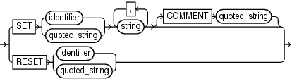

setParameter
この副次句は、サーバー・パラメータ・ファイルの値を指定します。
構文要素 | 説明 |
指定された初期化パラメータを指定された値に設定します(例2-84を参照)。 この
ノート: |
パラメータ設定のオプションのコメントを指定します。 |
指定した初期化パラメータをパラメータ・ファイルから削除します。 この |

また、複製データベースを複製元のデータベースと定期的に同期させることもできます。この場合、DUPLICATE
コマンドを再度実行すると、複製データベースを基本的に再作成できます。この方法では、複製データベースのデータファイルの完全なコピーを作成する必要があります。複製データベースをソース・データベースと同期させる場合は、常に次のスクリプトを実行します。たとえば、このスクリプトを毎日または毎週実行します。
DUPLICATE TARGET DATABASE TO dupdb SKIP TABLESPACE tools LOGFILE GROUP 1 ('/duplogs/redo01a.log', '/duplogs/redo01b.log') SIZE 4M REUSE, GROUP 2 ('/duplogs/redo02a.log', '/duplogs/redo02b.log') SIZE 4M REUSE;
