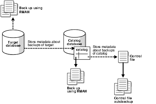

13.6.1.2 適切な物理バックアップ方法の選択
リカバリ・カタログ・データベースのバックアップは、RMANを使用して実行できます。
図13-1に示すように、RMANのリポジトリがカタログ・データベースの制御ファイルになるように、NOCATALOGオプションを指定してRMANを起動します。
図13-1 リカバリ・カタログのバックアップのリポジトリとしての制御ファイルの使用
図13-1の説明が続きます
「図13-1 リカバリ・カタログのバックアップのリポジトリとしての制御ファイルの使用」の説明
RMANを使用したリカバリ・カタログ・データベースのバックアップを計画する場合、次のガイドラインに従います。
  • 必要に応じてPoint-in-Timeリカバリを実行できるように、リカバリ・カタログ・データベースをARCHIVELOGモードで実行します。
  • 保存方針として、REDUNDANCY値を1より大きい値に設定します。
  • データベースを2つの異なるメディア(ディスクとテープなど)にバックアップします。
  • BACKUP DATABASE PLUS ARCHIVELOGを、使用可能な場合はメディア・マネージャに、メディア・マネージャが使用不可の場合はディスクのみに定期的に実行します。
  • 別のリカバリ・カタログをバックアップのリポジトリに使用しないでください。
  • 制御ファイルの自動バックアップ機能をONに設定します。
この方法では、制御ファイルの自動バックアップ機能によって、この機能が使用可能なかぎり確実にリカバリ・カタログ・データベースがリカバリされます。
