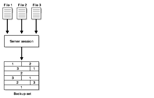

8.3.9 多重RMANバックアップ・セットについて
バックアップ・セットの作成時に、RMANは、ディスクから複数のファイルを同時に読み取って、同じバックアップ・セットにそれらのブロックを書き込むことができます。複数のファイルからのブロックの組合せは、バックアップの多重化と呼ばれます。
たとえば、RMANでは、2つのデータファイルから同時に読み取り、これらのデータファイルからのブロックを1つのバックアップ・ピースに結合できます。
ノート:
RMANによってデータファイルのマルチセクション・バックアップが作成された場合、そのデータファイルは他のすべてのデータファイルまたはファイル・セクションとは多重化されません。
これに対して、イメージ・コピーは多重化されません。
図8-1に示すように、RMANは、1つのバックアップ・ピースのみを含むバックアップ・セットに3つのデータファイルをバックアップできます。このバックアップ・ピースには、3つの入力データファイルのデータ・ブロックが組み合されて格納されます。
RMANによる多重化は、複数の要因によって決定されます。たとえば、各バックアップ・セットに格納されるデータファイルの数は、BACKUP
コマンドのFILESPERSET
パラメータによって決定されます。RMANが同時に読み取ることができるデータファイルの数は、ALLOCATE CHANNEL
またはCONFIGURE CHANNEL
のMAXOPENFILES
パラメータによって定義されます。基本的な多重化アルゴリズムは、次のとおりです。
各バックアップ・セット内のファイルの数
この数は、
FILESPERSET
設定および各チャネルによって読み込まれるファイル数の最小値です。FILESPERSET
のデフォルトは64です。 -
多重化レベル
これは、同時に読み取られ、同じバックアップ・ピースに書き込まれる入力ファイルの数です。多重化のレベルは、
MAXOPENFILES
および各バックアップ・セット内のファイル数の最小値です。MAXOPENFILES
のデフォルトは8です。
FILEPERSET
が4に設定されているときに、1つのチャネルを持つ12のデータファイルをバックアップするとします。多重化のレベルは、この数と8の小さい方になります。したがって、ブロックは、チャネルによって4つのデータファイルから各バックアップ・ピースに同時に書き込まれます。
1つのチャネルを持つ50のデータファイルをバックアップするとします。各バックアップ・セット内のファイル数は50です。多重化のレベルは、この数と8の小さい方になります。したがって、ブロックは、チャネルによって8つのデータファイルから各バックアップ・ピースに同時に書き込まれます。

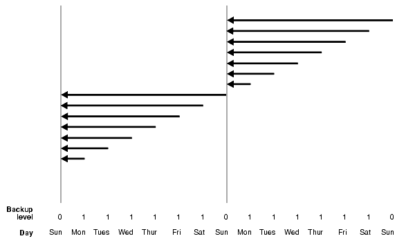

図8-2に示す例では、毎週、次のアクティビティが実行されます。
日曜日
レベル0の増分バックアップによって、このデータベースでこれまでに使用されたすべてのブロックがバックアップされます。
月曜日から土曜日
月曜日から土曜日には、レベル1の差分増分バックアップによって、レベル1またはレベル0の最新の増分バックアップ以降に変更されたすべてのブロックが毎日バックアップされます。つまり、月曜日のバックアップでは、日曜日のレベル0のバックアップ以降に変更されたブロックがコピーされ、火曜日のバックアップでは、月曜日のレベル1のバックアップ以降に変更されたブロックがコピーされる、というように実行されます。

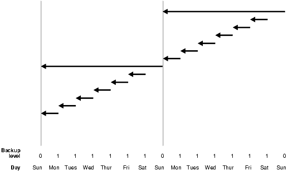

図8-3に示す例では、毎週、次のアクティビティが実行されます。
日曜日
月曜日から土曜日
レベル1の累積増分バックアップによって、レベル0の最新のバックアップ以降に変更されたすべてのブロックがコピーされます。レベル0の最新のバックアップは日曜日に作成されているため、月曜日から土曜日まで毎日行われるレベル1のバックアップでは、日曜日のバックアップ以降に変更されたすべてのブロックがバックアップされます。

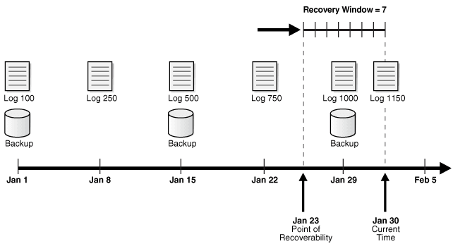

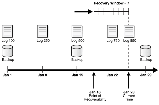

図8-4に示すように、現在の時点は1月23日、リカバリ可能ポイントは1月16日です。このため、リカバリには、1月15日のバックアップおよびログ順序500から850のアーカイブ・ログが必要です。500より前のログおよび1月1日のバックアップは、期間内の時点へのリカバリには必要ありません。
図8-5に、1週間後の同じ例を示します。
この例では、現在の時点は1月30日、リカバリ可能ポイントは1月23日です。最新(1月29日)のバックアップがリカバリ期間に存在していますが、この場合でも1月15日のバックアップは不要ではありません。これは、1月29日のバックアップをリストアしても、期間の最初の時点(1月23日)にはリカバリできないためです。期間内のいずれの時点にもリカバリできるようにするために、1月15日のバックアップおよび順序500から1150のすべてのアーカイブ・ログを保存する必要があります。
