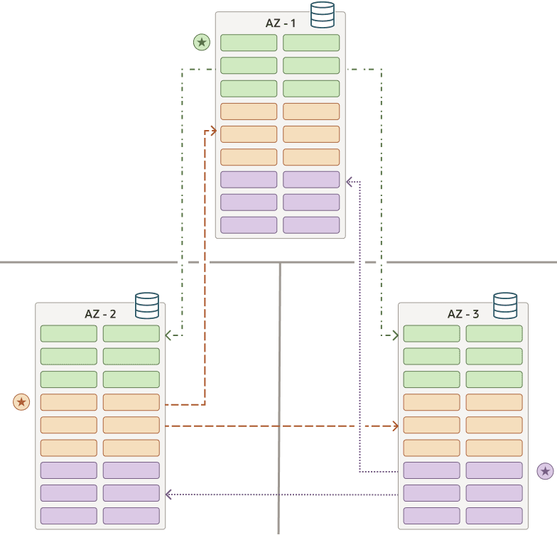

Oracle Globally Distributed Databaseでは、次のイメージに示すように、RUはチャンクのセットです。
上の図は、シャード、チャンク・セットおよびチャンクの関係を示しています。シャードには、一連のチャンクが含まれます。チャンクは、特定の表ファミリ内の表パーティションのセットです。チャンクは、再ハード化(シャード間のデータ移動)の単位です。同じレプリケーション・トポロジを持つ一連のチャンクをチャンク・セットと呼びます。
Raftグループ
各レプリケーション・ユニットには1つのチャンク・セットのみが含まれ、リーダーと一連のフォロワがあり、これらのメンバーはRaftグループを形成します。レプリケーション・ユニットのリーダーとそのフォロワには、次に示すように、同じチャンク・セットのレプリカが別のシャードに含まれています。シャードは、一部のレプリケーション・ユニットのリーダーである場合と、その他のレプリケーション・ユニットのフォロワである場合があります。
データの特定のサブセットに対するすべてのDMLが最初にリーダーで実行され、フォロワにレプリケートされます。
上のイメージでは、各シャードのリーダーが、その横に星印がある1つの色のチャンクのセットで示され、他の2つのシャードそれぞれでフォロワ(同じ色)を指しています。

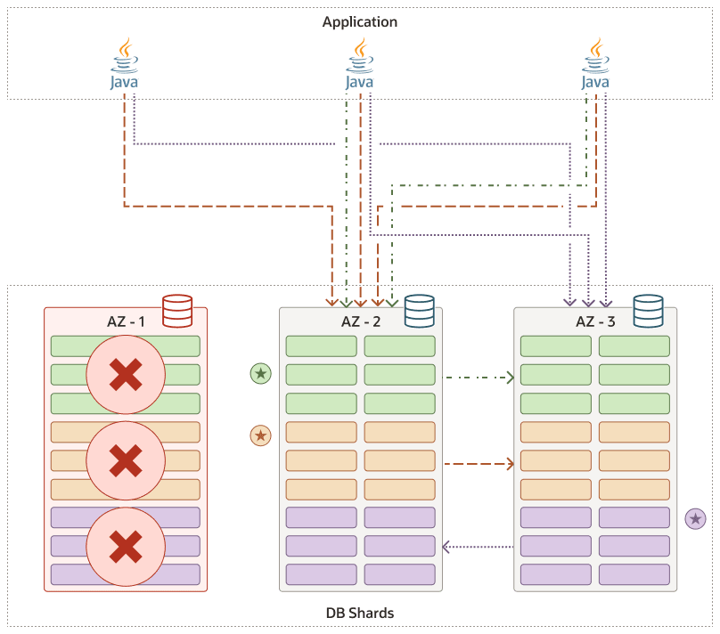

次の例は、3つのシャードすべてを正常な状態にした分散データベースを示しています。アプリケーション・リクエストは3つのシャードすべてに到達でき、シャード間でリーダーとフォロワ間のレプリケーションが進行中です。
リーダー・ノード障害
レプリケーション・ユニットのリーダーが使用できなくなると、フォロワはRaftプロトコルを使用して新しいリーダー選出プロセスを開始します。
ノードの大部分(定足数)がまだ健全であるかぎり、Raftプロトコルでは、使用可能なノードから新しいリーダーが選出されるようになります。
フォロワの1つが新しいリーダーになることに成功すると、事前通知がシャードからリーダーシップ変更のクライアント・ドライバに送信されます。クライアント・ドライバは、新しいリーダー・シャードへのリクエストのルーティングを開始します。ルーティング・クライアント(UCPなど)は、ONS通知を使用してシャードとチャンク・マッピングを更新し、トラフィックをリーダーにルーティングするように通知されます。
このフェイルオーバーおよび再接続期間中、JDBCドライバ構成で、再試行間隔および再試行回数設定を使用して待機および再試行するようにアプリケーションを構成できます。これらは、現在のRACインスタンスのフェイルオーバー構成と非常によく似ています。
新しいリーダーに接続すると、アプリケーションは以前と同様に引き続き機能します。
次の図は、最初のシャードが失敗したことと、その最初のシャードでリーダーがかつて存在したレプリケーション・ユニットの新しいリーダーが、2番目のシャードの新しいリーダーに置き換えられたことを示しています。

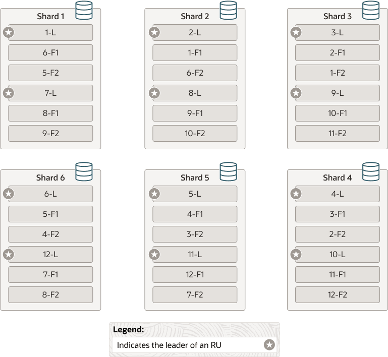

Raftレプリケーション・デプロイの例
次の図は、6シャード、12レプリケーション・ユニットおよびレプリケーション・ファクタが3である単純な分散データベースRaftレプリケーション・デプロイを示しています。
各シャードには2つのリーダーと4つのフォロワがあります。各メンバーにはRU番号のラベルが付けられ、接尾辞はリーダー(-L)かフォロワ(-Fn)かを示します。リーダーは星印も付いて示されます。この構成では、2つのシャードで障害が発生したシャードの負荷を引き継ぐことができます。
このデプロイを構成するには、シャード・カタログの作成ステップでGDSCTL CREATE SHARDCATALOG -repl NATIVEを指定します。レプリケーション・ファクタ(-repfactor)は、GDSCTL CREATE SHARDCATALOGまたはADD SHARDGROUPコマンドで指定できます。チャンクの指定と同様に、GDSCTL CREATE SHARDCATALOGまたはADD SHARDSPACEコマンドでレプリケーション・ユニットの数を指定します。
