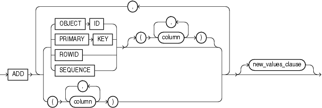

add_mv_log_column_clause::=

mv_log_augmentation
ADD句を使用すると、マテリアライズド・ビュー・マスター表内の行が変更される際に、主キー値、ROWID値、オブジェクトID値または順序も記録するようにマテリアライズド・ビュー・ログを拡張できます。また、この句は、新しく列を記録するためにも使用できます。
これらの情報の記録を停止する場合は、マテリアライズド・ビュー・ログを削除してから、再作成する必要があります。マテリアライズド・ビュー・ログを削除した後再作成した場合、マスター表に依存するすべての既存マテリアライズド・ビューが、次回のリフレッシュ時に強制的に完全リフレッシュされます。
マテリアライズド・ビュー・ログの拡張の制限事項
各マテリアライズド・ビュー・ログに指定できるのは、PRIMARY KEY、ROWID、OBJECT ID、SEQUENCE、および列リストの各列を1つずつです。このALTER文にPRIMARY KEY、ROWID、OBJECT ID、SEQUENCEおよび列リストを指定できるのはそれぞれ1回のみです。また、FORCEオプションを指定しないかぎり、これらの値のいずれかが作成時に(暗黙的または明示的に)指定された場合、このALTER文にはそれらの値を指定できません。
OBJECT IDを指定すると、更新されるすべての行の適切なオブジェクト識別子をマテリアライズド・ビュー・ログに記録できます。
OBJECT ID句の制限事項
OBJECT IDはオブジェクト表のログに対してのみ指定でき、記憶表に対しては指定できません。
PRIMARY KEYを指定すると、更新されるすべての行の主キー値をマテリアライズド・ビュー・ログに記録できます。
ROWIDを指定すると、更新されるすべての行のROWID値をマテリアライズド・ビュー・ログに記録できます。
SEQUENCE
SEQUENCEを指定すると、追加の順序情報を提供する順序値をマテリアライズド・ビュー・ログに記録できます。
