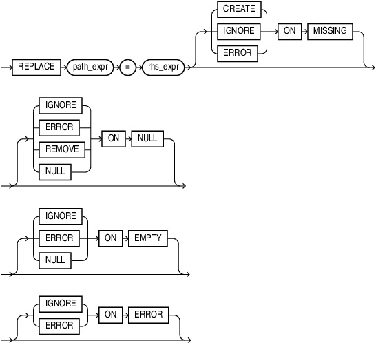

REPLACEは、指定されたパス式で対象となるデータを、等号(=)の後に続く指定されたSQL式の値に置き換えます。デフォルトでは、ターゲット・データが存在しない場合、エラーは発生しません(IGNORE ON MISSING)。REPLACEには、IGNORE ON MISSING句を指定したSETと同じ効果があります。 -

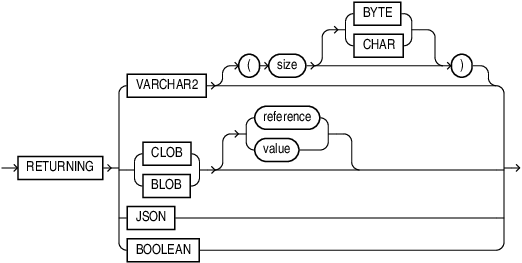

JSON_TRANSFORM_returning_clause
操作を指定したら、JSON_TRANSFORM_returning_clauseを使用して戻りデータ型を指定できます。
入力データがJSONの場合、出力データ型もJSONです。他のすべての入力型については、デフォルトの出力データ型はVARCHAR2(4000)です。
