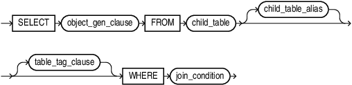

duality_view_subquery::=

root_table
root_tableにより、二面性ビューが定義されている最上位レベルの表を示します。これは、最上位のSELECT文のFROM句で指定される唯一の表です。

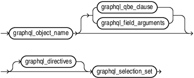

graphql_query_for DV
graphql_query_for_DVは、GraphQLの特殊な短縮問合せ操作定義です。
  • root_query_fieldは、この短縮問合せの単一のトップレベルの選択フィールドです。
    簡潔にするために、graphql_query_for_dvでは、一般的な短縮問合せ操作のトップレベルのselection_setの中カッコのペアが省略されます。
  • selection_set構文では、オプションの大カッコで選択リストを囲むというオプションを使用して、GraphQL仕様で定義された選択セットが拡張されます。
  • selection_listselectionには、fieldまたはfragment_spreadのみを指定できます。
  • field directives: GraphQL仕様に準拠します。サポートされているカスタム・ディレクティブのみが許可されます。@skipおよび@includeはサポートされていません。
  • argumentは、GraphQL仕様に準拠します。
  • root_query_field_nameは、ルート表に対応します。
  • nameの構文は、GraphQL仕様と同じです。
  • quoted_name: DVに対するGraphQL問合せのフィールド名では、引用符付きの名前と引用符なしの名前が許可されます。慣例として、引用符なしのフィールド名は小文字のみになります。any_charは、SQLの引用符付き識別子で許可される任意の文字です。
  • scalar_field_nameは、表の列名に対応します。
  • object_field_nameは、関連する表名に対応します。また、引用符付きの名前と、ドット連結で指定された完全修飾表名を使用することもできます。
