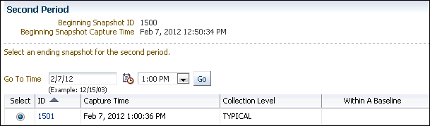

      「期間の比較: 第2期間終了」が表示されます。次のステップに進みます。
  6. レポートに含めるスナップショット期間の最後のスナップショットを選択し、「次」をクリックします。
    この例では、2009年2月7日午後12:50時点のスナップショット1500が選択されています。

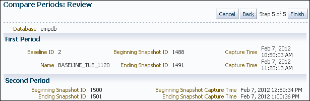

    「期間の比較: 確認」ページが表示されます。
  7. レポートに含まれる期間を確認して、「終了」をクリックします。
