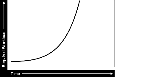

次の図は、需要が増大するときの典型的なワークロード成長曲線を示しています。アプリケーションは、ワークロードの増大に伴い拡張できる必要があります。また、増大する需要をサポートするためにハードウェアが追加されたときにも拡張できる必要があります。設計に失敗すると、ハードウェア・リソースの増設や再設計に関係なく、実装が限界に達する可能性があります。
アプリケーションは非常に短期間での開発が要求され、テストや評価の時間も限定されています。しかし、一般的に、不適切な設計は、後でシステムの再構築および再実装が必要になることを意味します。アーキテクチャや実装に既知の制限があるアプリケーションをインターネット上にデプロイした場合、ワークロードが需要予測を超過すると、実際に障害が発生する可能性があります。ビジネスの観点からは、低いパフォーマンスは顧客を失うことにつながります。Webユーザーの場合、7秒以内にレスポンスがないと、ユーザーの興味は二度と喚起できません。
多くの場合、新規の実装に移行するためにシステムを停止する間のコストも含めて、システムを再設計するコストは、最初からシステムを適切に構築する場合のコストを上回ります。ここでの教訓は単純明快です。開発の当初からスケーラビリティに留意して設計と実装を行うということです。
