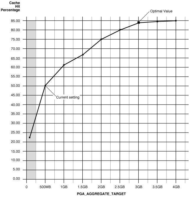

次の図は、この問合せの結果をプロットする方法を示しています。
図18-1 V$PGA_TARGET_ADVICEのグラフ
図18-1の説明が続きます
「図18-1 V$PGA_TARGET_ADVICEのグラフ」の説明
この曲線は、PGA_AGGREGATE_TARGETパラメータの値が増加するにつれて、PGAのcache hit percentageが上昇する様子を示しています。グラフの陰付きのゾーンは、ESTD_OVERALLOCATION_COUNT列の値がゼロではない、over allocationゾーンを表します。この領域は、PGA_AGGREGATE_TARGETパラメータの値が小さすぎるため、PGAメモリーの最低要件を満たしていないことを示します。PGA_AGGREGATE_TARGETパラメータの値をover allocationゾーン内に設定すると、メモリー・マネージャによってメモリーが過剰に割り当てられ、実際に消費されたPGAメモリーが設定された制限を超過します。したがって、PGA_AGGREGATE_TARGETパラメータの値をそのゾーンに設定しても意味がありません。この例では、PGA_AGGREGATE_TARGETパラメータは最低375MBに設定する必要があります。
over allocationゾーンを超えると、PGAのcache hit percentageの値が急速に増加します。これは最適、またはワン・パスの作業領域の数が増加し、マルチ・パス実行の数が減少するためです。この例では、500MB付近で曲線の変化が発生していますが、これはほとんどの(場合によってはすべての)作業領域が最適なサイズ、または少なくともワン・パス・サイズで実行可能になるポイントに対応しています。このポイントを超えてcache hit percentageは緩やかに増加し、先細りが始まってPGA_AGGREGATE_TARGETパラメータの値の増加による上昇がわずかしかないポイントに達します。図では、この状態はPGA_AGGREGATE_TARGETが3GBに達したときに発生しています。この時点で、cache hit percentageは83%で、PGAメモリーに1GBを追加してもわずかしか向上(2%)しません。この例では、PGA_AGGREGATE_TARGETパラメータの最適値は3GBです。
ノート:
PGAのcache hit percentageの理論的な最大値が100%の場合でも、作業領域の実際の最大サイズには制限があるため、PGA_AGGREGATE_TARGETパラメータの値をさらに増やしても、理論的な最大値に達しない場合があります。これが発生するのは、最適メモリー要件が大きく、cache hit percentageの値が低いヒット率(90%など)に下がる可能性のある大規模DSSシステムのみです。
PGA_AGGREGATE_TARGETパラメータの値は、最適値に設定するか、少なくともover allocationゾーンを超えた範囲で可能な最大値に設定するのが理想的です。一般的には、PGAのcache hit percentageは60%以上に設定します。60%の時点でシステムは、理想的な状況で実際に処理する必要のあるバイト数のほぼ2倍の量を処理するためです。この例では、PGA_AGGREGATE_TARGETパラメータの値は最低500MBで、可能なかぎり3GBに近い値に設定する必要があります。ただし、PGA_AGGREGATE_TARGETパラメータの適切な設定は、PGAコンポーネントにどれだけのメモリーを使用できるかによって異なります。一般的に、PGAメモリーを追加する場合は、共有プールまたはバッファ・キャッシュなど、一部のSGAコンポーネントのメモリーを減らす必要がありますが、これはデータベース・インスタンスに使用する全メモリーが、システムで使用できる物理メモリー量の制約を受ける場合があるためです。したがって、システム内で使用可能なメモリーと、様々なSGAコンポーネントのパフォーマンス(共有プール・アドバイザの統計およびバッファ・キャッシュ・アドバイザの統計で監視)という、より大きな視点で、PGAメモリーの増量の決定を下す必要があります。メモリーをSGAコンポーネントから減らせない場合は、システムへの物理メモリーの追加を検討してください。
