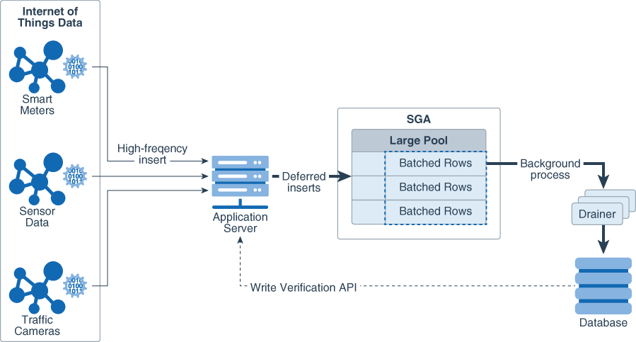

高速収集の目的は、集計に重要な値が含まれている多くの情報データを生成するが必ずしもすべてのACID保証が必要なわけではないアプリケーションをサポートすることです。モノのインターネット(IoT)における多くのアプリケーションには、センサー・データ、スマート・メーター・データまたはトラフィック・カメラなど、時間のかからないボタンを押すだけでよいタイプのワークロードがあります。これらのアプリケーションでは、データは、収集され、その後の分析のために大量にデータベースに書き込まれる場合があります。
次の図では、Memoptimizeされた行ストアの高速収集機能がこのようなケースでどのように使用されるかを示します。
図14-1 高頻度の挿入での高速収集
図14-1の説明が続きます
「図14-1 高頻度の挿入での高速収集」の説明
収集されたデータはラージ・プールにバッチされ、すぐにはデータベースに書き込まれません。このため、収集プロセスは非常に高速になります。個々の行を処理する必要なく、非常に大量のデータを効率的に収集できます。ただし、収集されたデータがデータベース・ファイルに書き込まれる前にデータベースが停止すると、データが失われる可能性があります。
高速収集は、通常のOracle Databaseトランザクション処理とはまったく異なります。この機能では、データはログ記録され、データベースに一旦書き込まれると(つまり、コミットされると)失われることがありません。最大限の収集処理能力を実現するために、通常のOracleトランザクション・メカニズムは無視されます。すべてのデータが実際にデータベースに書き込まれているかどうかは、そのアプリケーションで確認する必要があります。データがデータベースに書き込まれたかどうかを確認するために呼び出すことができる、特別なAPIが追加されました。

高速収集に関するその他の考慮事項
高速収集に関するその他の考慮事項を次に示します。
  • すべてではありませんがほとんどのアプリケーションについては、挿入したすべてのデータをデータベースに書き込む必要があると仮定すると、アプリケーションの実装プロセスで、挿入したデータが実際にデータベースに書き込まれたことを確認してからそのデータを破棄するようにすることが重要です。その確認が行われた場合のみ、挿入側プロセスからデータを削除できます。
  • 高速収集では、ラージ・プールにデータをバッファリングするため、システム障害の発生時にデータが失われる可能性があります。データの損失を回避するには、データがディスクに書き込まれる前にシステム障害が発生した場合に挿入を再現できるように、クライアントは挿入実行後にデータのローカル・コピーを保持する必要があります。クライアントは、DBMS_MEMOPTIMIZEパッケージのサブプログラムを使用して、挿入の永続性を追跡できます。挿入がディスクに書き込まれたら、クライアントは挿入されたデータのローカル・コピーを破棄できます。
  • 問合せはラージ・プールからデータを読み取らないため、高速収集を使用して挿入されたデータはディスクに書き込まれるまで問合せできません。
  • 索引操作は、通常の挿入と同様に高速収集によってサポートされます。ただし、高速収集の場合、データベースはデータをディスクに書き込むときに索引操作を実行し、ラージ・プールにデータを書き込むときには実行しません。
  • ラージ・プール内の高速収集バッファに割り当てられたサイズは、作成後は固定となります。バッファがいっぱいになると、バックグラウンド・プロセスでバッファが排出されるまで、それ以降の収集は待機状態になります。
  • フラッシュ順序はオブジェクト内で維持されます。表が(サブ)パーティション化されている場合、行順序は表レベルではなく(サブ)パーティション・レベルで維持されます。
  • 特定のセッションで高速収集が動作している場合、他のセッションによる表に対する操作(追加/削除)を実行できないロックが表に置かれます。ロックを削除するには、高速収集挿入暗黙的コミットとは別に、さらに1つのCOMMITを手動で発行する必要があります。
ノート:
高速収集と高速参照の両方を使用するように表を構成できます。
