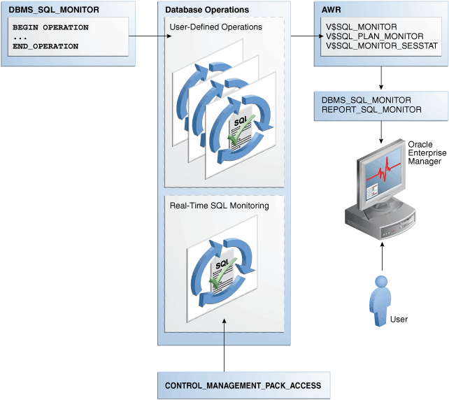

データベース監視の仕組み
リアルタイムSQL監視は、処理時間が長いSQL文やパラレルSQL文のパフォーマンスの問題を識別するのに役立つ、組込みデータベース・インフラストラクチャです。
次の図は、リアルタイムSQL監視のアーキテクチャの概要を示しています。
図22-1 データベース操作監視のアーキテクチャ
図22-1の説明は次にあります。
「図22-1 データベース操作監視のアーキテクチャ」の説明
前の図に示されているように、DBMS_SQL_MONITORパッケージは、データベース操作を定義します。監視が開始されると、データベースは、データベース操作に関するメタデータをAWRに格納し、そのデータをAWRとASHの両方に格納します。データベースによる監視統計のリフレッシュは、監視対象の文の実行とほぼリアルタイムで実行されます(通常は1秒に一度)。データベースは、操作データ(文とメタデータ)をSGAに格納します。操作が完了すると、データベースはSQL監視レポートをディスクに書き込みます。このレポートは、DBA_HIST_REPORTSビューを使用して問い合せることができます。
V$SQL_MONITORビューには、監視対象のすべてのデータベース操作のエントリがあります。このエントリでは、実行のために収集される主要なパフォーマンス・メトリック(経過時間、CPU時間、読取り/書込み数、I/O待機時間、およびその他の様々な待機時間など)が追跡されます。V$SQL_PLAN_MONITORビューには、監視対象のSQL文の実行計画における各操作の監視統計が含まれています。DBMS_SQL_MONITOR.REPORT_SQL_MONITOR、Oracle Enterprise Manager Cloud Control (Cloud Control)を使用してレポートにアクセスできます。
