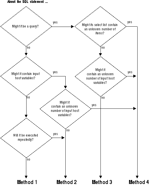

この項では、動的SQL文の定義に使用できる4つの方法を紹介します。まずそれぞれの方法の機能および制限事項を簡単に説明した後、適切な方法を選択するためのガイドラインを示します。その後の項では、これらの方法の使用方法について説明します。また、このマニュアルの各ホスト言語の補足資料には、サンプル・プログラムが記載されています。
この4つの方法は番号が大きくなるに従って対象が広がるようになっています。つまり方法2は方法1を包含し、方法3は方法1と方法2を包含するというようになります。ただし、表10-1に示すように、それぞれの方法は、特定の種類のSQL文の処理に適しています。

10.6.5 ガイドライン
4つの方法はどれも、動的SQL文を文字列に格納する必要があり、この文字列は、ホスト変数または引用符で囲んだリテラルであることが必要です。SQL文を文字列に格納する場合は、キーワードEXEC SQLおよび文の終了記号は省略してください。
方法2および方法3では、プリコンパイル時に入力ホスト変数のプレース・ホルダ数および入力ホスト変数のデータ型がわかっている必要があります。
方法の番号が大きくなるほどアプリケーションへの制約は少なくなりますが、コードの記述が難しくなります。通常は、最も簡単な方法を使用してください。ただし、動的SQL文を繰り返し実行する場合、方法1では実行のたびに再解析されるので、これを避けるために方法2を使用してください。
方法4は最も柔軟性に富んでいますが、複雑なコード記述方法および動的SQLの概念の完全な理解が求められます。通常、方法4を使用するのは、方法1、2または3を使用できない場合のみです。図10-1の決定論理を参考にして、適切な方法を選択してください。
