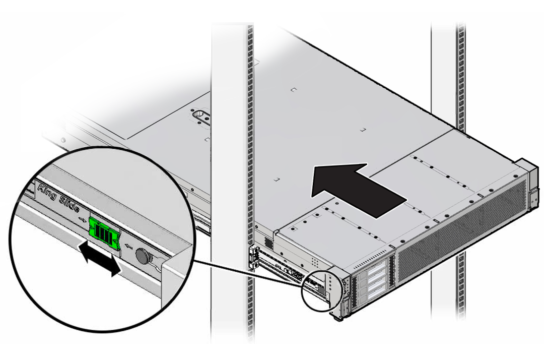

サーバーを通常のラック位置に戻す
サーバーが延長されたメンテナンス位置にある場合は、次の手順を使用してサーバーを通常のラック位置に戻します。
  1. 次のステップの説明に従って、サーバーをラックに戻します。
    1. 2つの緑色のリリース・タブ(サーバー上のスライド・レールの両側に1つずつ)をサーバーの前面方向に同時に引っ張り、サーバーをラック内に押し込みます。
      ケーブル管理アーム(CMA)が引っかからない状態になることを確認します。
      ノート:
      緑色のリリース・タブを引くには、タブの端ではなく中央に指を置き、サーバーの前面に向かってタブを引くときに圧力をかけます。
      aog-248_maint-position-latch-release.pngの説明は以下のとおりです
      「図aog-248_maint-position-latch-release.pngの説明」
    2. サーバー前面のスライド・レール・ロックがスライド・レール構成部品にかみ合うまで、サーバーをラック内に押し込みます。
      サーバーが通常のラック位置に戻ると、クリックが聞こえます。
  2. 次の内の1つを実行します。
    • CMAを以前に取り外した場合は、次のセクションに進み、CMAを再度取り付けます。 「ケーブル管理アームを取り付ける(オプション)」を参照してください。
    • オプションのケーブル管理アームを取り外したり、購入したりしなかった場合は、ラックの転倒防止機構を通常の位置に戻します。

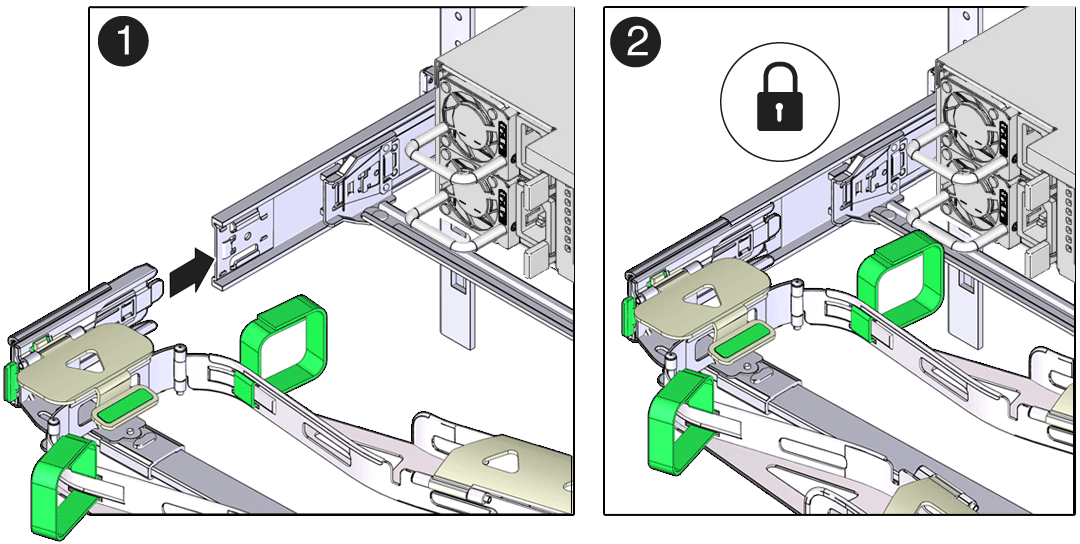

  7. CMAコネクタDを左側スライド・レールに取り付けるには:
    1. スライド・レールのラッチ部品を所定の位置に固定しながら、コネクタDとそれに関連付けられたスライド・レールのラッチ部品を、カチッと音がして固定されるまで、左側スライド・レールに差し込みます[1および2]。
      ノート:
      コネクタDをスライド・レールに挿入する場合、優先される簡単なメソッドは、コネクタDとラッチ部品を1つの構成部品としてスライド・レールに取り付けることです。
    2. CMAの背面スライド・バーの左側を静かに力を入れて引っ張り、コネクタDが適切に固定されていることを確認します。
      ノート:
      スライド・レールのラッチ部品には、緑色のリリース・タブが付いています。 タブを使用して、コネクタDを取り外せるように、ラッチ部品を解放して取り外します。
      mm-10239_cma_frt_side_bar_lt_install.pngの説明は以下のとおりです
      図mm-10239_cma_frt_side_bar_lt_install.pngの説明
