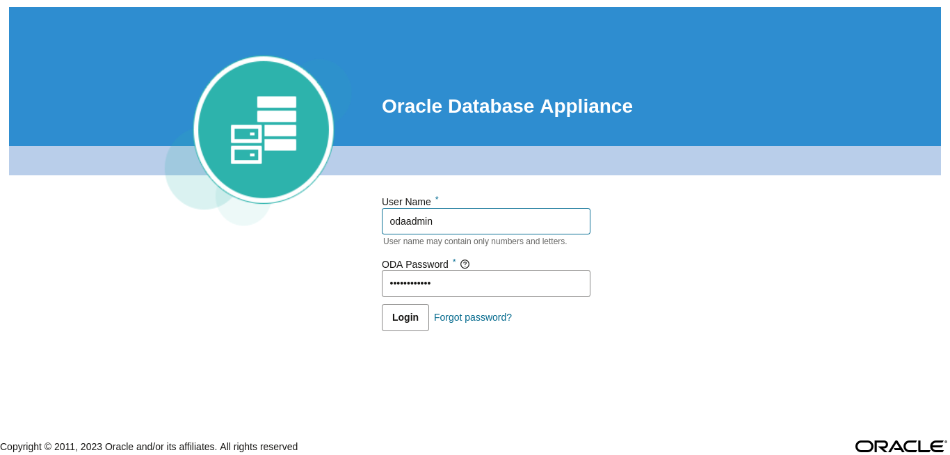

firstnetを構成してリポジトリを更新したら、odaadminおよび以前に作成したパスワード(たとえば、WELcome12##
)を使用してOracle Database Appliance BUIにログイン

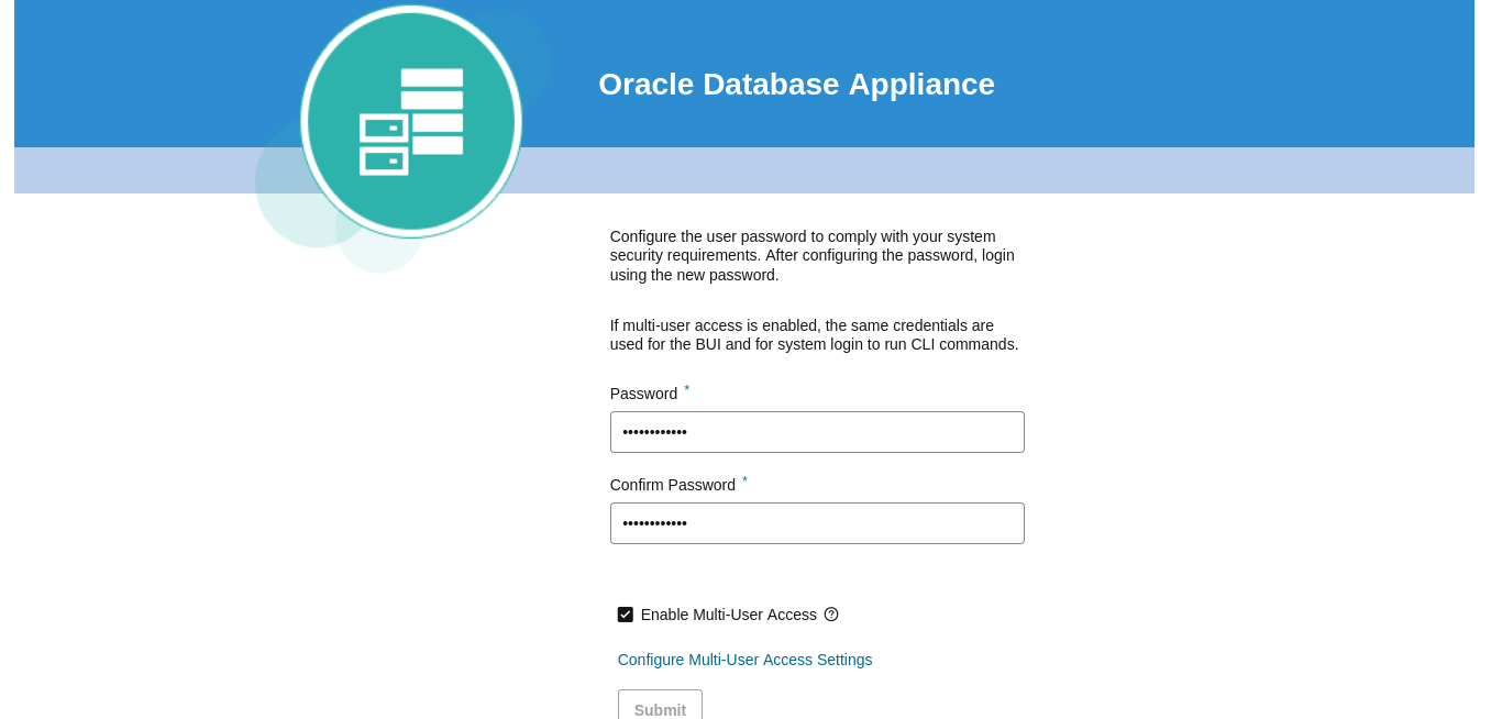

マルチユーザー・アクセスは、Oracle Database Applianceの初期プロビジョニング中にのみ有効にできます。 「マルチユーザー・アクセスの有効化」チェック・ボックスを選択します。
図configure_oma_bui_login.pngの説明
BUIにログインします。
「図login_after_configuring_oma.pngの説明」

odaadmin
)を使用してOracle Database Appliance BUIにログインします。https://OCI public IP Address>:xxxx/mgmt/index.html
図bui_login_page.pngの説明

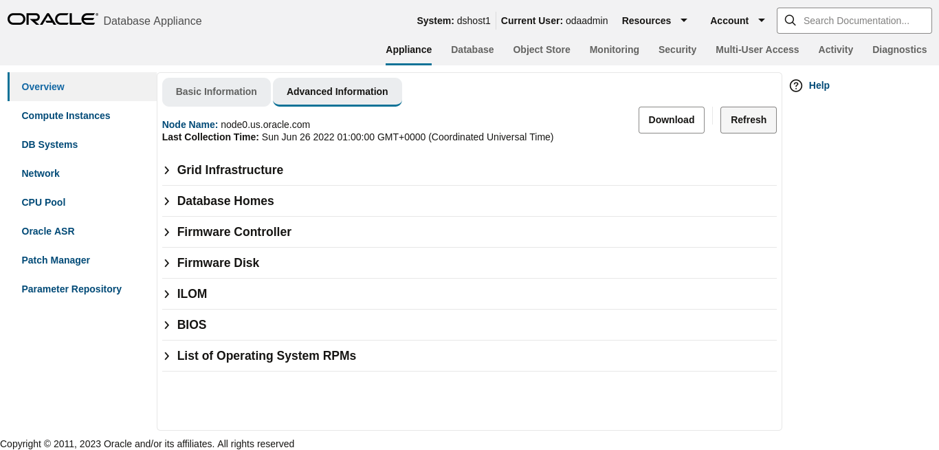

BUIの右上にある「データベース」タブをクリックします。 デプロイされたデータベースが表示されます。
データベースの詳細は、データベース名をクリックしてください。 データベース・ホームにドリルダウンして、データベース・ホームに関する情報を確認します。
「アプライアンス」タブをクリックして詳細を表示することで、アプライアンスが適切にデプロイされていることを確認することもできます。

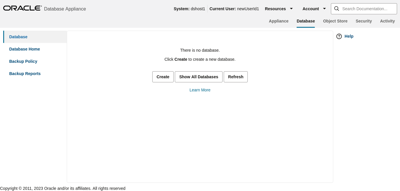

Oracle Database Appliance BUIで、webページの「データベース」タブをクリックします。 デプロイメント中に作成されたデータベースdb1
が表示されます。

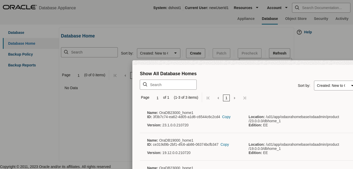

ステップ7 - データベース・ホームの削除
BUIまたはコマンド行を使用して、データベース・ホームを削除できます。 この演習では、BUIを使用してデータベース・ホームを削除します。
「データベース」タブに移動し、データベース・ホームをクリックしてすべてのデータベース・ホームを表示します。 「行動」をクリックし、「削除」(home1
など)をクリックします。
データベース・ホームが削除されていることがわかります。

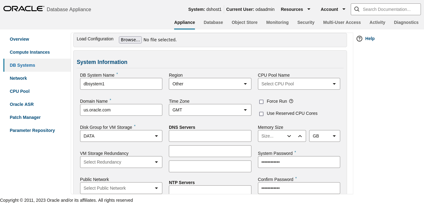

Oracle Database Appliance BUIを使用して、コンピュート・インスタンスと呼ばれるアプリケーションKVMおよびデータベースKVM (Database Systemと呼ばれる)を作成します。
- 「ステップ1 - アプリケーションKVMの作成(コンピュート・インスタンス)」
アプリケーションKVMを作成するステップの理解。 - 「ステップ2 - データベースKVMの作成(データベース・システム)」
データベースKVMを作成するステップの理解。

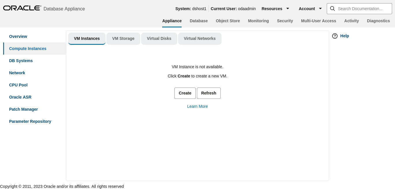

- CPUプール
- VMストレージ
- 仮想ディスク
- 仮想ネットワーク

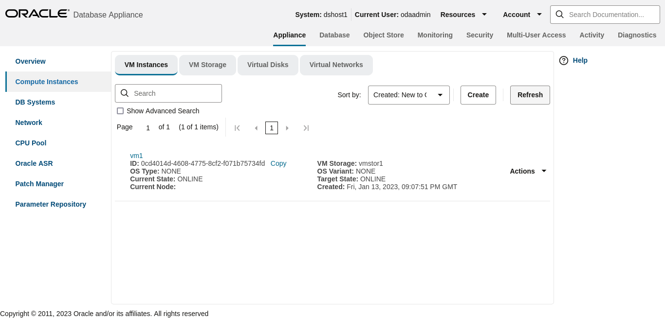

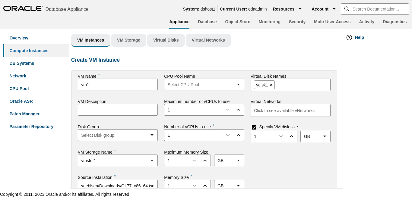

アプリケーションKVMインスタンスを作成するには、ゲスト・オペレーティング・システム(LinuxまたはWindows) ISOイメージを作成する必要があります。 その後、VMにアクセスしてアプリケーションを設置できるように、ゲスト・オペレーティング・システム、ネットワーキング(IPアドレスの設定)を構成する必要があります。 アプリケーションKVMを変更および削除することもできます。
まず、アプリケーションKVMのCPUプールを作成します。 BUIで「CPUプール」をクリックし、「作成」をクリックします。 次の情報を入力し、「作成」をクリックします。
CPUプールcpupool1
が作成されていることがわかります。 CPUプールはオプションであり、アプリケーションKVMを作成する必要はありません。

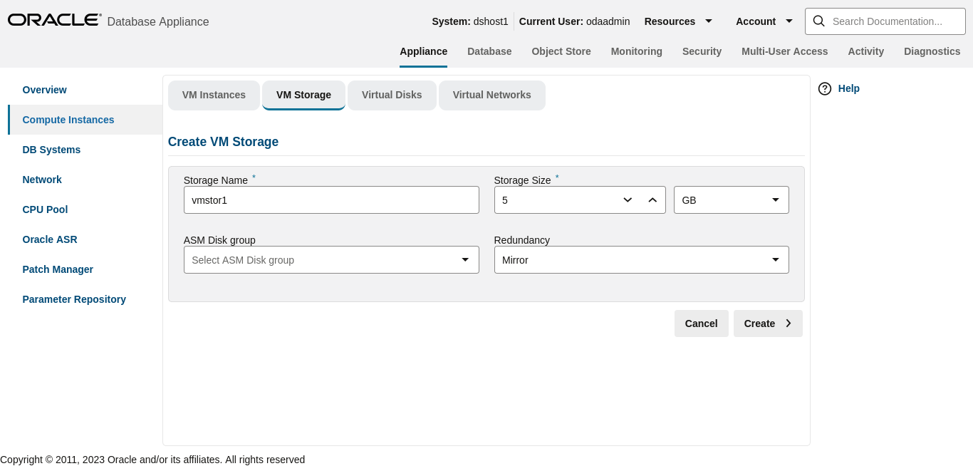

次に、VMストレージを作成します。
「VMストレージ」タブを選択し、「VMストレージの作成」をクリックします。
「図bui_vm_storage_create.pngの説明」
vmstor1
に次の情報を入力し、「作成」をクリックします。 VM Storageは、様々なアプリケーションKVMで使用できます。 vmstor1
が作成されたことがわかります。

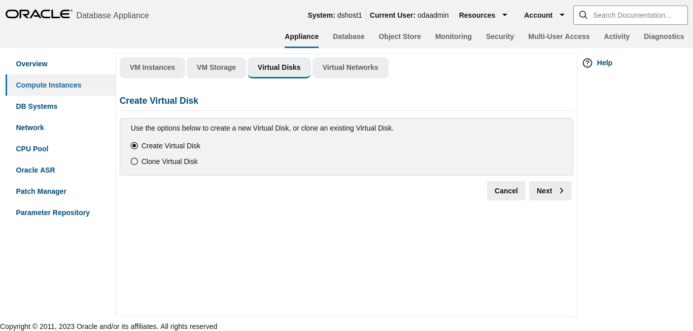

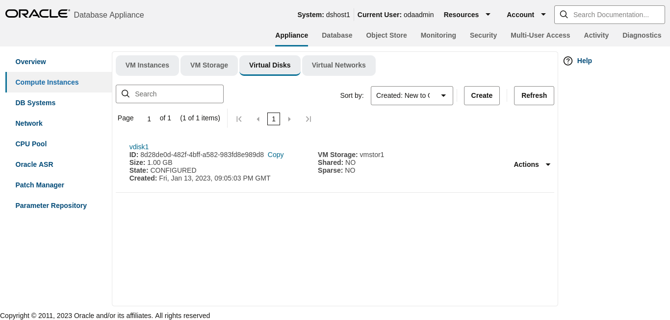

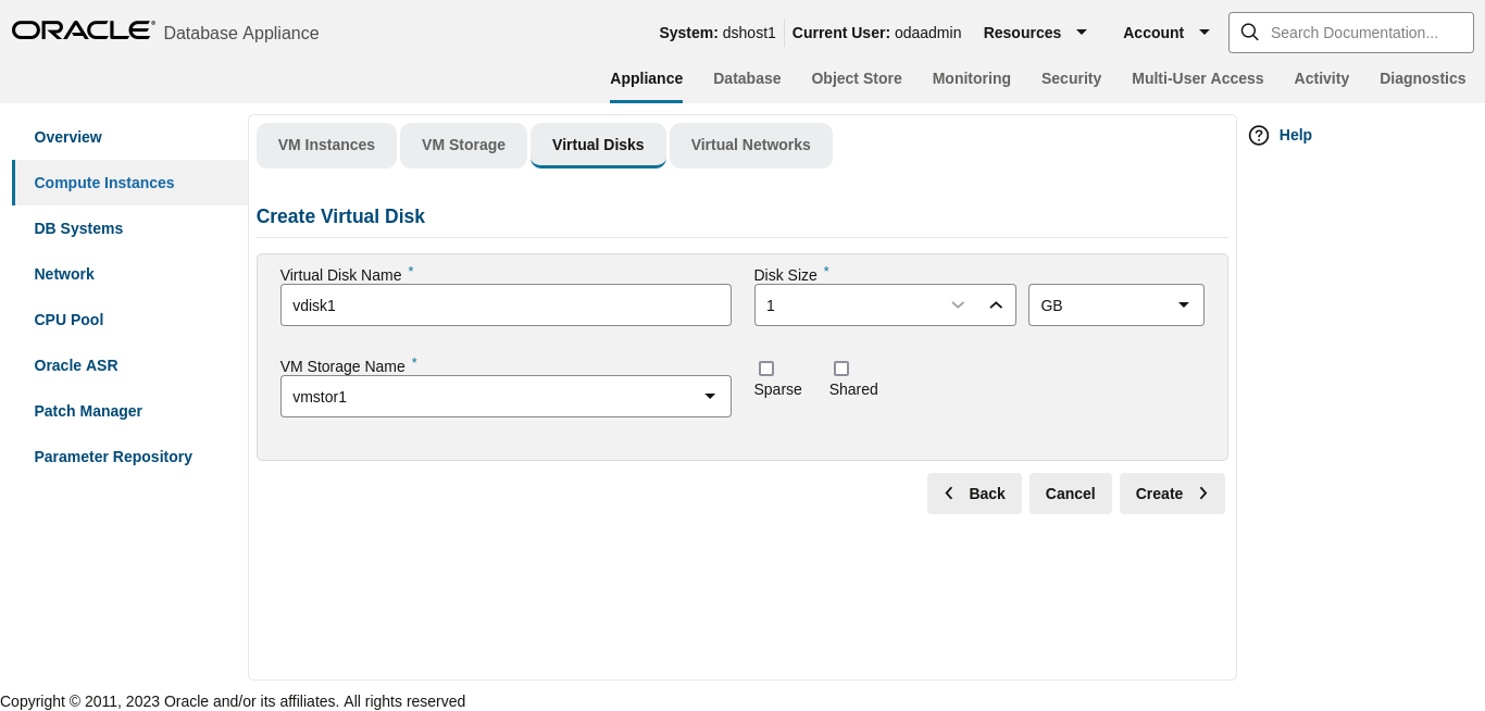

次に、アプリケーションKVMで使用する仮想ディスクvdiskを作成します。 「仮想ディスク」タブを選択し、「仮想ディスクの作成」をクリックします。
図bui_vdisk_select_option.pngの説明
「仮想ディスクの作成」を選択し、「次」をクリックします。
「図bui_vdisk_create.pngの説明」
vdisk1
に次の情報を入力し、「作成」をクリックします。 vdisk1
が作成されたことがわかります。
「図bui_vdisk_created_successfully.pngの説明」

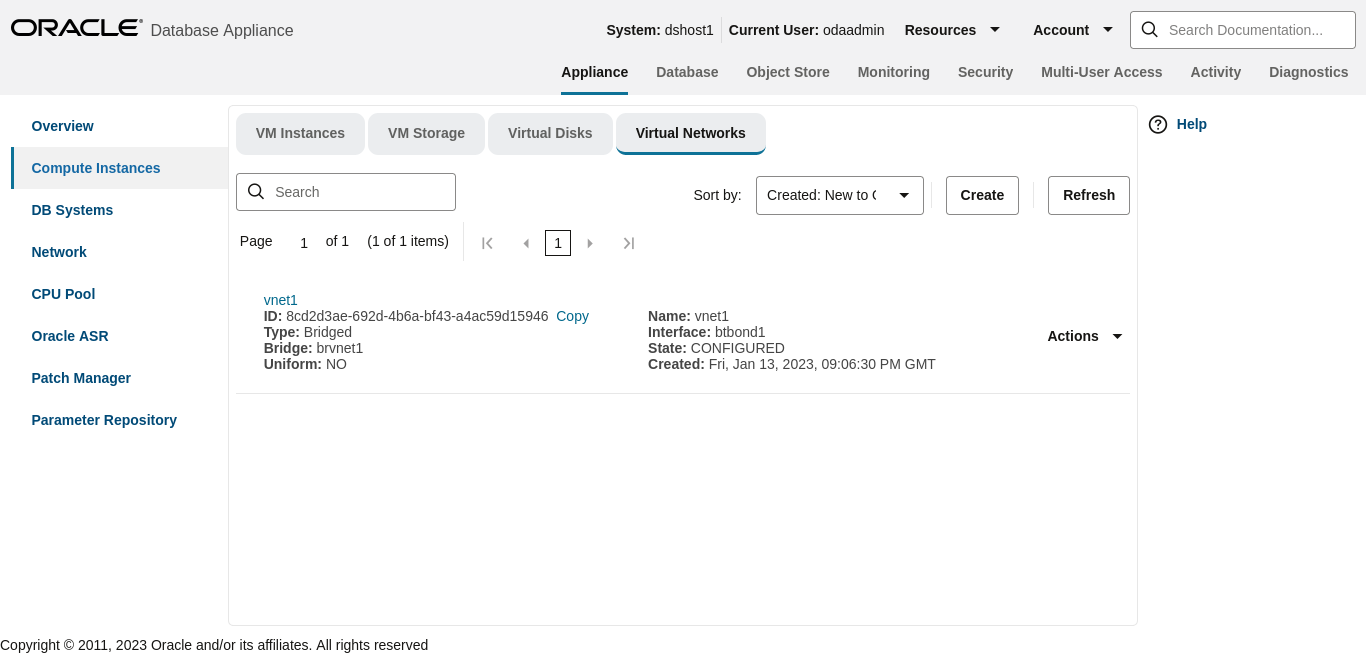

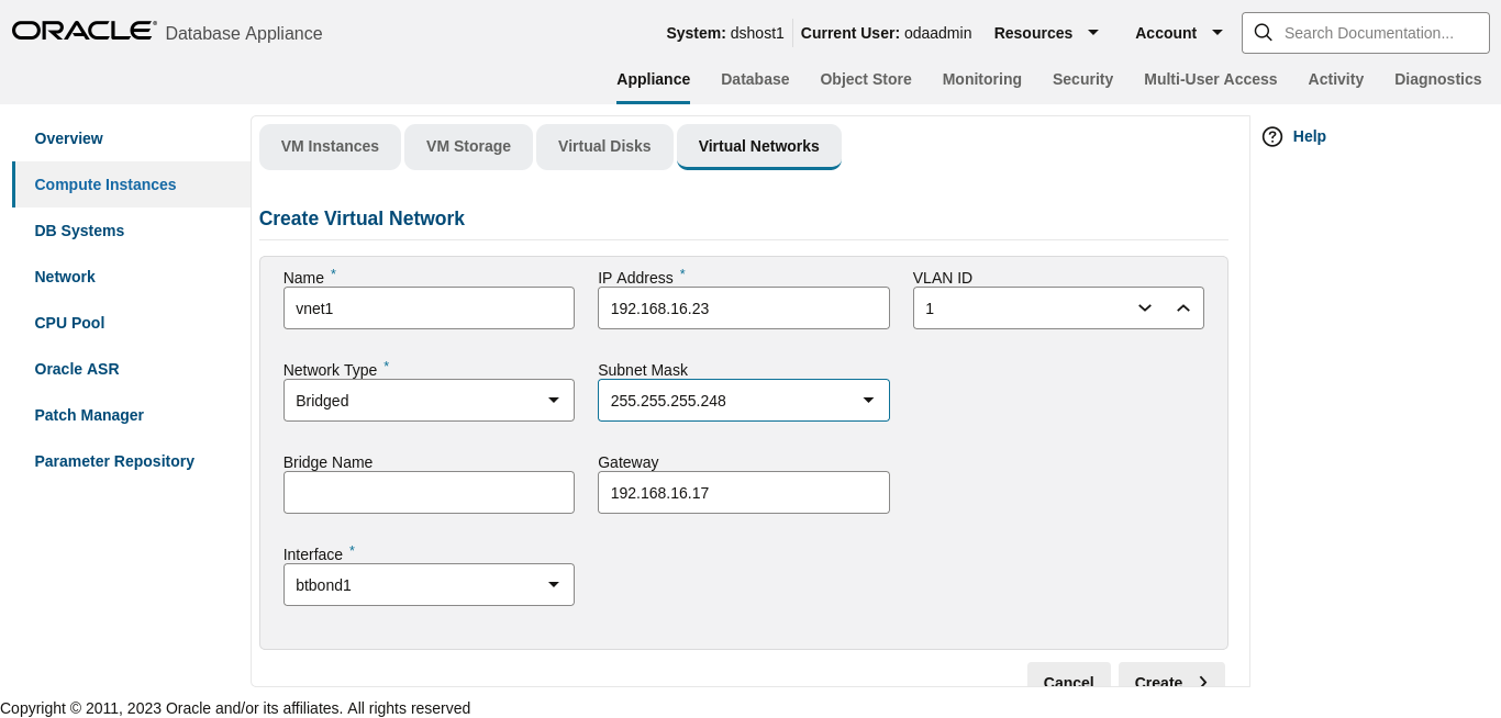

KVMの仮想ネットワークを作成します:
「仮想ネットワーク」タブを選択し、「仮想ネットワークの作成」をクリックします。
仮想ネットワーク情報を指定し、「作成」をクリックします。
「図bui_vnet_create.pngの説明」
仮想ネットワークvnet1
がcreated.であることがわかります
「図bui_vnet_created_successfully.pngの説明」
アプリケーションKVM (コンピュート・インスタンス)を作成します:
「VMインスタンス」タブを選択し、「作成」をクリックします。
「図bui_vm_list.pngの説明」
「VMインスタンスの作成」を選択し、「次」をクリックします。
「図bui_vm_create.pngの説明」
vm1
の情報を指定し、「作成」をクリックします。 Linux ISOイメージへのソース・インストール・パスを書き留めます。 VMディスク・サイズは10GBです。 VMディスクは、Linuxイメージがインストールされているローカル・システム・ブート・ディスクです。
vm1
インスタンスがcreated.であることがわかります
「図bui_vm_created_successfully.pngの説明」
vm1
をクリックすると、詳細情報を確認できます。

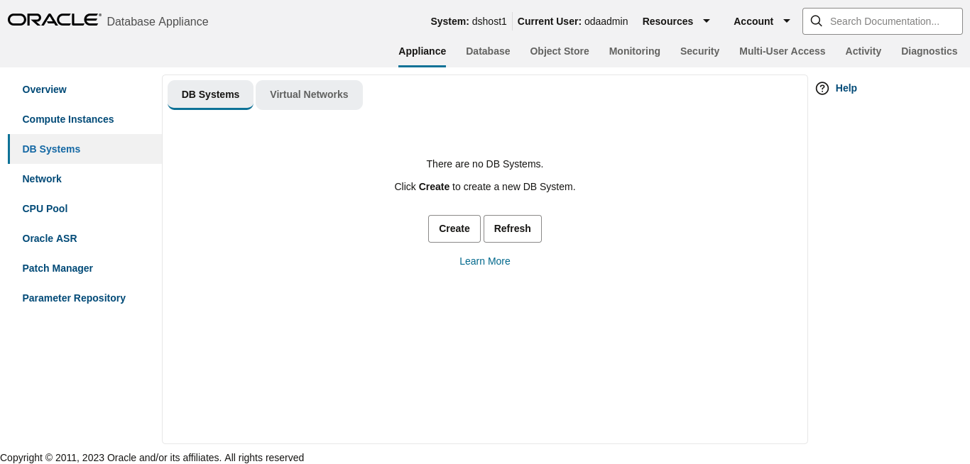

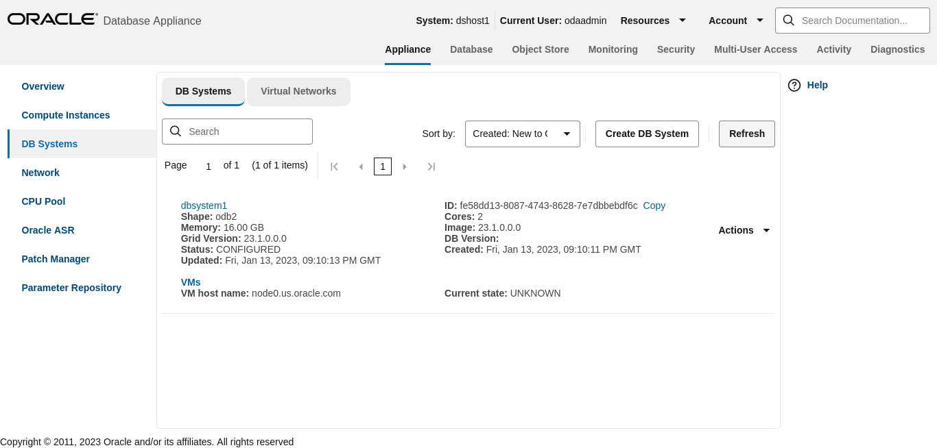

BUIで、左側の「DBシステム」を選択し、「作成」をクリックします。
「図bui_db_system_list.pngの説明」
システム情報、ネットワーク情報、CPUプールおよびデータベース情報を入力し、「作成」をクリックします。
「図bui_db_system_create.pngの説明」
選択したデータベース・シェイプによって、データベースに割り当てられたCPUコアの数が決まります。 データベースCPUプールが自動的に作成されるか、データベースCPUプールを選択できます。 デフォルトのネットワークもデータベースに自動的に割り当てられるか、ネットワークを選択できます。 CDBが選択されていることを確認します。
データベースKVM dbsystem1
が作成されたことがわかります。
「図bui_dbsystem_created_successfully.pngの説明」
dbsystem1
の詳細は、クリックして参照できます。

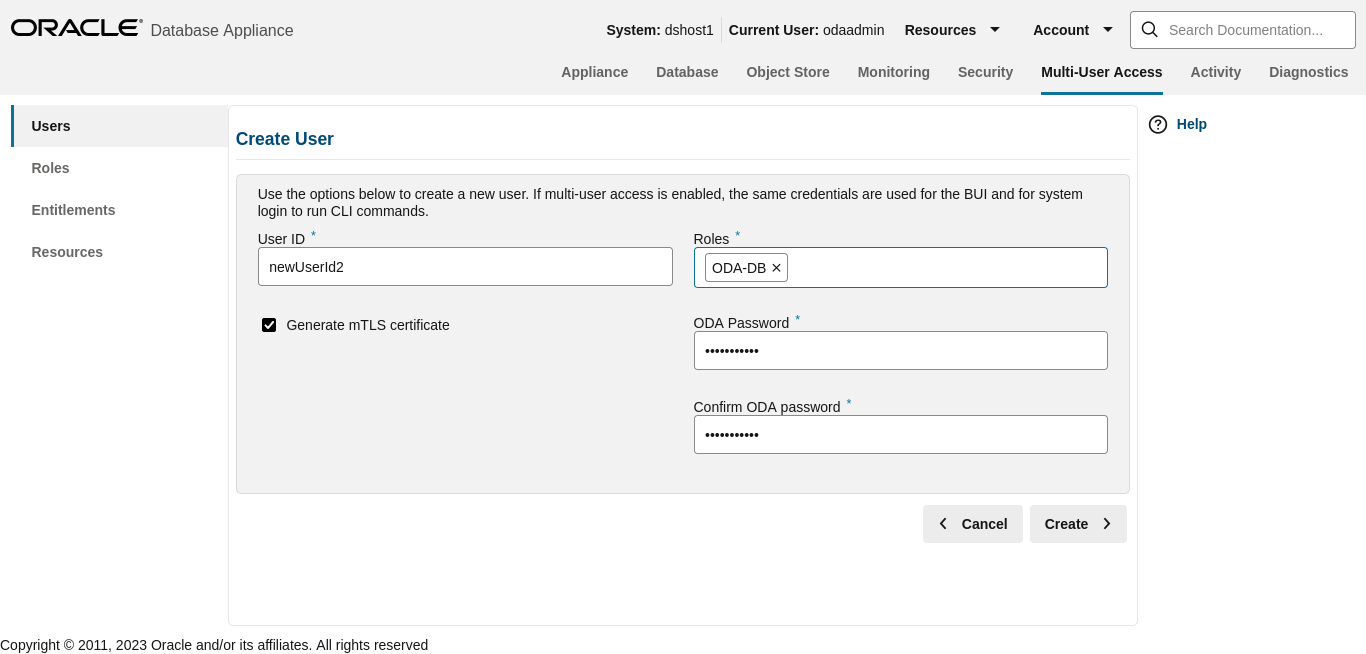

BUIで「マルチユーザー・アクセス」タブに移動します。 新しいユーザーuser1
を作成し、一時パスワードを指定します。 user1
のパスワードは最初のログインで変更する必要があります。
「図bui_oma_create_user.pngの説明」

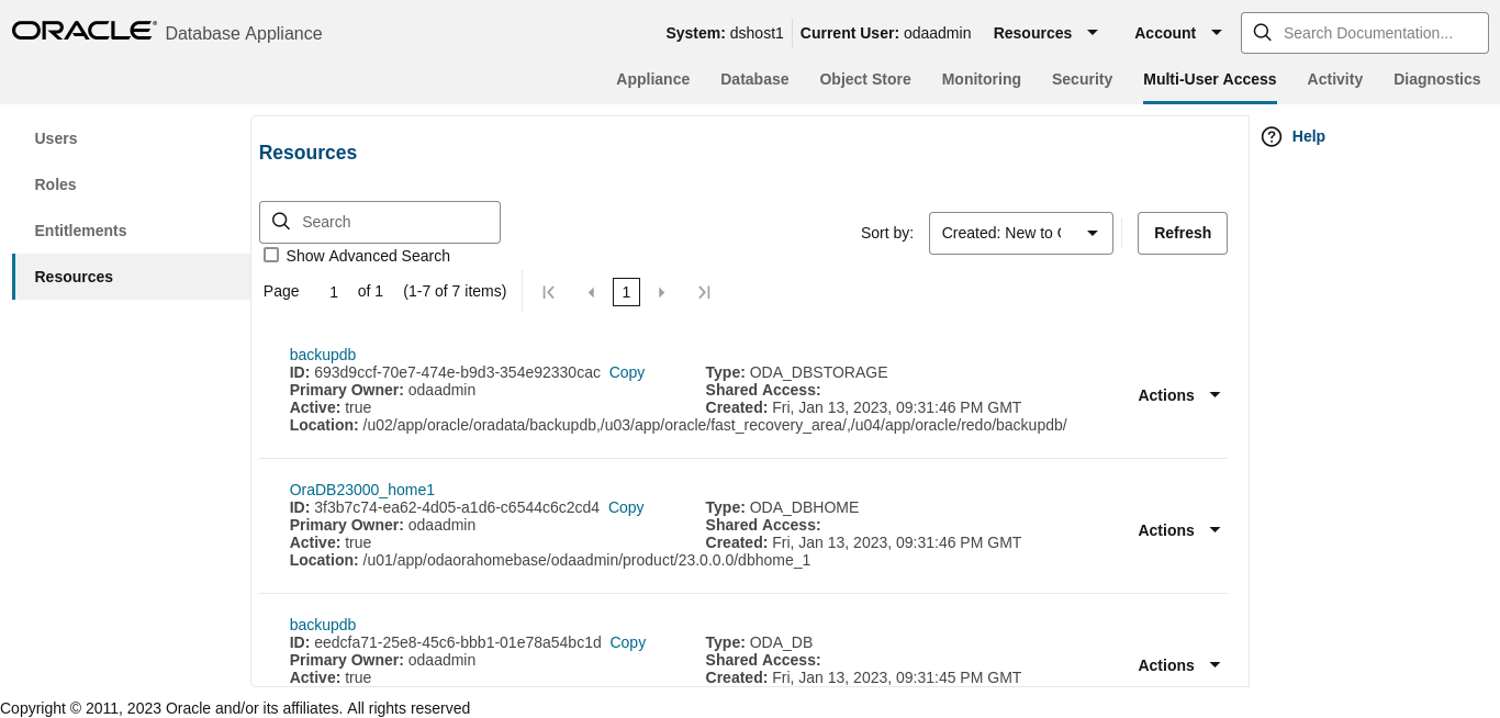

リソースdb5
をuser1
に付与します。 左側の「リソース」タブに移動し、「拡張検索の表示」をクリックし、ODA_DB
を選択して「検索」をクリックします。 db5
で、「行動」をクリックし、「リソース・アクセスの許可」を選択します。
「図bui_oma_resources_list.pngの説明」

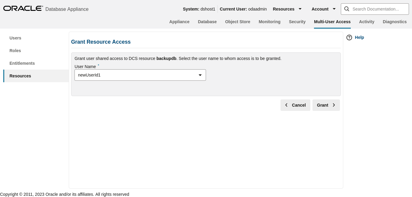

ユーザー名ドロップダウンでuser1
を選択し、「付与」をクリックします。
「図bui_oma_grant_resource_access.pngの説明」

user1
としてログインし、db5
へのアクセスを確認します。
odaadmin
ユーザーが作成した一時パスワードを指定すると、新しいパスワードを入力するように求められます。 WELcome12##
のようなパスワードを使用するか、独自のパスワードを作成できます。
新しいパスワードでログインすると、現在のユーザーはuser1
と表示されることに注意してください。 user1
の上部にはタブの数が少ないことに注意してください。
「図bui_oma_show_all_dbdhomes.pngの説明」
「データベース」タブをクリックし、user1
がdb5
にアクセスできることを確認します。

「データベース」タブをクリックします。 user2
に使用できるデータベースはありません。 「データベースの作成」をクリックします。
「図bui_oma_database_landing_page.pngの説明」

odaadmin
としてログインし、リソースおよびユーザー・アクセスを確認します。
odaadmin
ユーザーとしてログインすると、すべてのデータベースを表示できます。
「マルチユーザー・アクセス」タブをクリックし、左側の「リソース」タブをクリックします。 拡張検索機能を使用して、ODA_DB
を検索します。データベースのプライマリ所有者およびデータベースの共有アクセス・ユーザーを確認できます。 user1
はdb5
にアクセスでき、user2
はuser2db1
にアクセスできます。

Oracle Database Applianceソフトウェア・コンポーネントを表示するには、「アプライアンスの概要」ページの「詳細情報」タブをクリックします。
「図bui_appliance_landing.pngの説明」

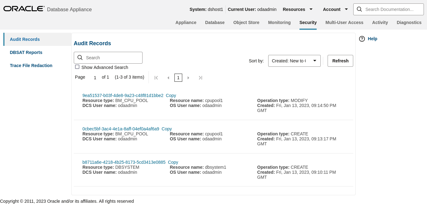

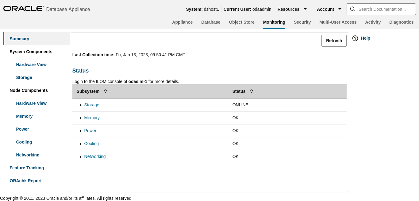

セキュリティ関連の情報を表示するには、アプライアンス・ページの「セキュリティ」タブをクリックします。
「図bui_security_landing_page.pngの説明」

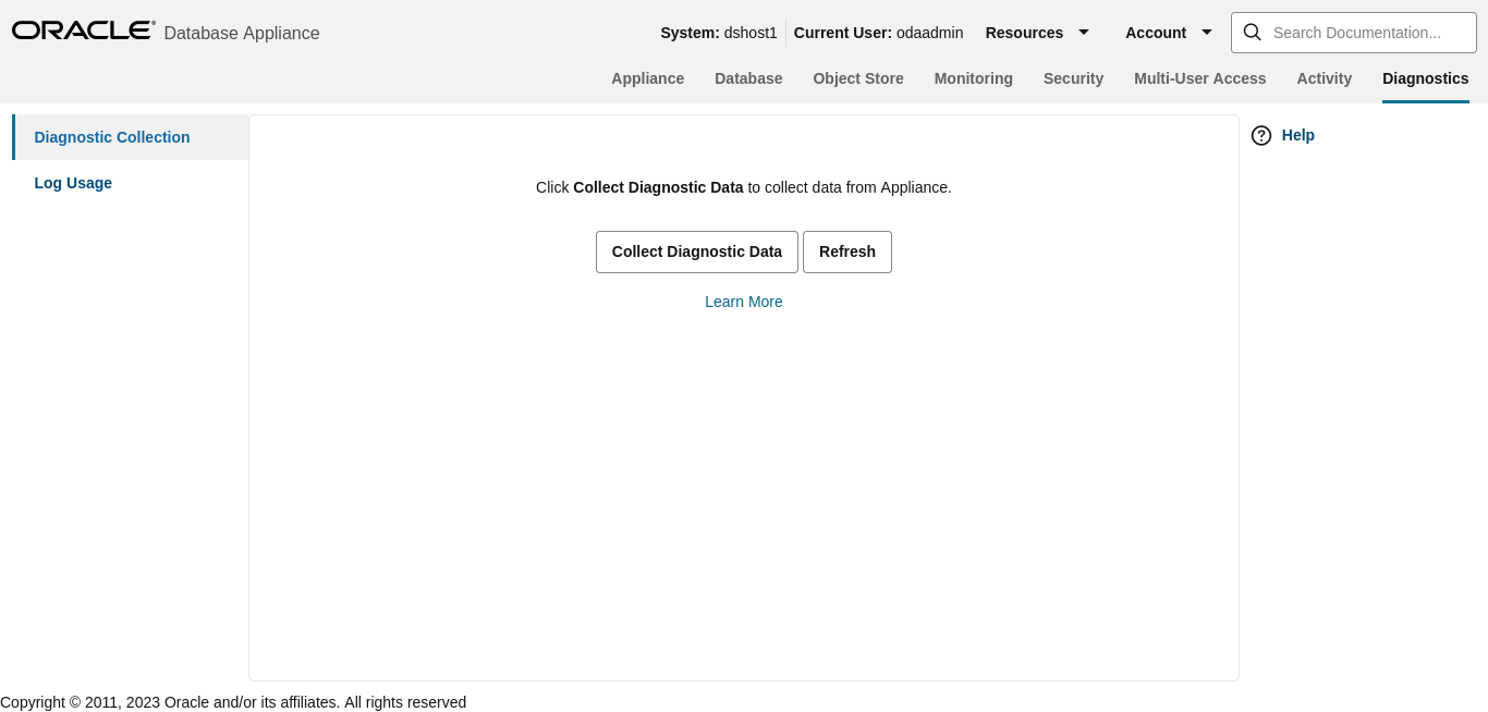

診断およびログの使用状況情報を表示するには、アプライアンス・ページの「診断」タブをクリックします。
「図bui_diagnostics_landing_page.pngの説明」

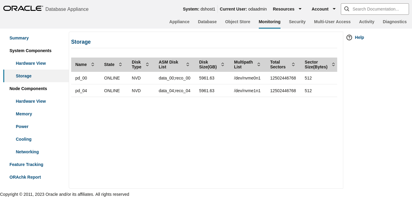

ステップ2 - ハードウェア・モニタリングと機能のトラッキング
BUIはOracle Database Applianceハードウェア・ステータスを表示し、High Water Marksなどの機能の使用状況を追跡します。

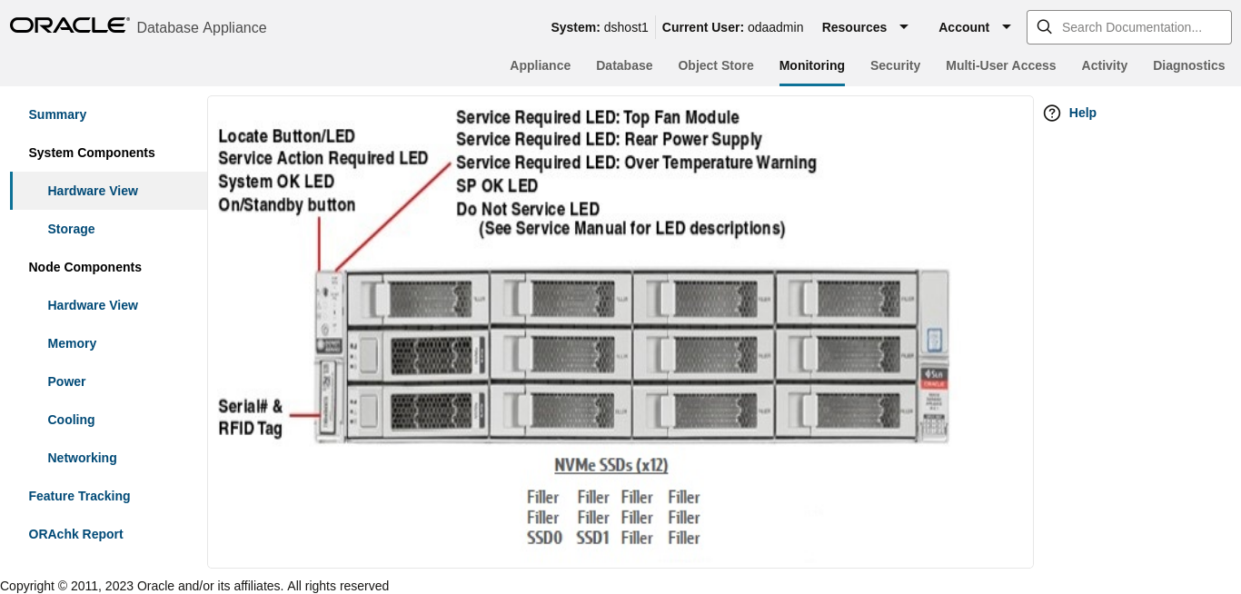

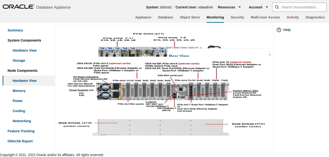

ハードウェアのステータス
図bui_syscomponents_hardware_status.pngの説明
ハードウェア・ビュー

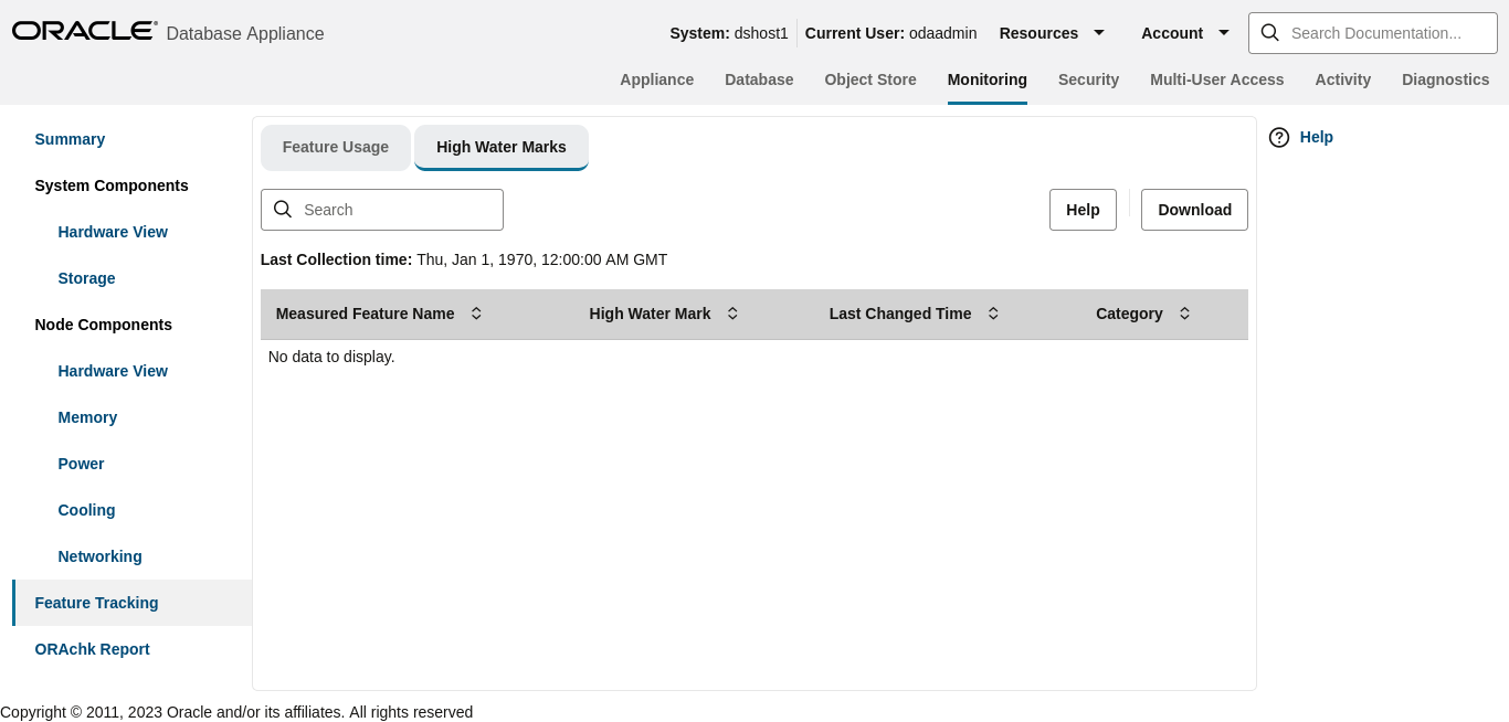

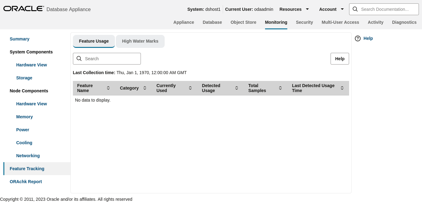

機能トラッキング
シミュレータに表示される機能トラッキング出力は、実際のOracle Database Applianceの表示と一致しない場合があります。 次に、サンプル出力を示します:
図bui_monitoring_feature_usage.pngの説明
最高水位標
シミュレータに表示されるHigh Water Marks出力は、実際のOracle Database Applianceの表示と一致しない場合があります。
「図bui_high_water_marks.pngの説明」
