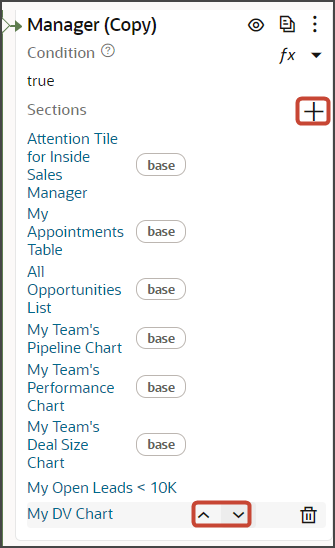

「Manager (Copy)」レイアウトの「プロパティ」ペインで、+ (「セクションの追加」)アイコンをクリックします。
「営業パイプライン・チャート」をクリックします。

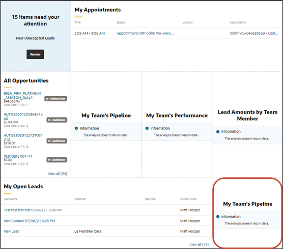

新しく追加された「営業パイプライン・チャート」がレイアウトの下部に追加されます。 セクションの表示順序を変更できます。 「セクション」リージョンで「上に移動」および「下に移動」矢印を使用します。
「プレビュー」ボタンをクリックして、ランタイム・テスト環境の変更を表示します。

「Manager (Copy)」レイアウトの「プロパティ」ペインで、+ (「セクションの追加」)アイコン→+ (「新規セクション」)をクリックします。
「セクションの作成」ダイアログの「タイトル」フィールドで、My DV Chartなどのセクション・タイトルを入力し、「OK」をクリックします。
ノート: タイトルはセクションの名前で、セクションが実行時にダッシュボードにどのように表示されるかではありません。 ランタイム・タイトルは、この手順で後ほど設定するチャート・タイトル・フィールドから取得されます。新しく追加されたセクションがレイアウトの下部に追加されます。 セクションの表示順序を変更できます。 「セクション」リージョンで「上に移動」および「下に移動」矢印を使用します。

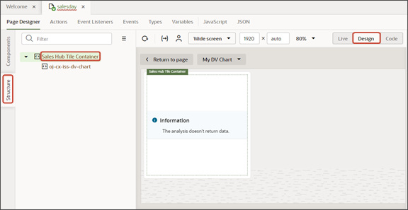

「設計」ボタンをクリックします。

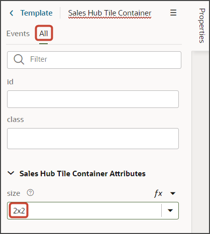

「構成」ペインで、Sales Hub Tile Containerをクリックします。
「プロパティ」ペインの「すべて」タブで、サイズとして2x2を選択します。
「構成」ペインで、oj-cx-iss-dv-chartをクリックします。
「プロパティ」ペインの「タイトル」フィールドに
「自分のチームのパイプライン」
と入力します。 -
