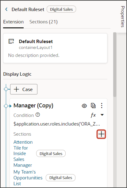

「Manager (Copy)」レイアウトの「プロパティ」ペインで、+ (「セクションの追加」)アイコン→+ (「新規セクション」)をクリックします。
「セクションの作成」ダイアログの「タイトル」フィールドで、NewMetricSectionなどのセクション・タイトルを入力し、「OK」をクリックします。

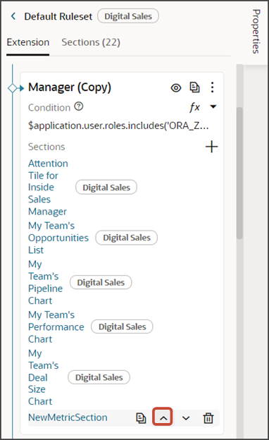

新しく追加されたセクションがレイアウトの下部に追加されます。 「上に移動」矢印を使用して、新しいセクションをレイアウトの上部に移動します。

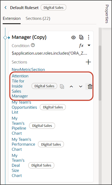

既存のAttention Tile for Sales Managerセクションを削除します。

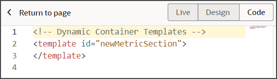

「コード」ボタンをクリックします。
NewMetricSectionテンプレートが表示され、空のプレースホルダ
templateタグが表示されます。

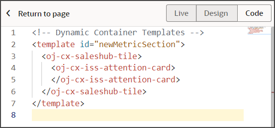

新しいメトリック・カード・リージョンをダッシュボード・レイアウトに追加するには、既存のプレースホルダ
templateタグの間にこのコードを入力します。<oj-cx-saleshub-tile> <oj-cx-iss-attention-card> </oj-cx-iss-attention-card> </oj-cx-saleshub-tile>メトリック・カードの新しいtemplateコードのスクリーンショットを次に示します。

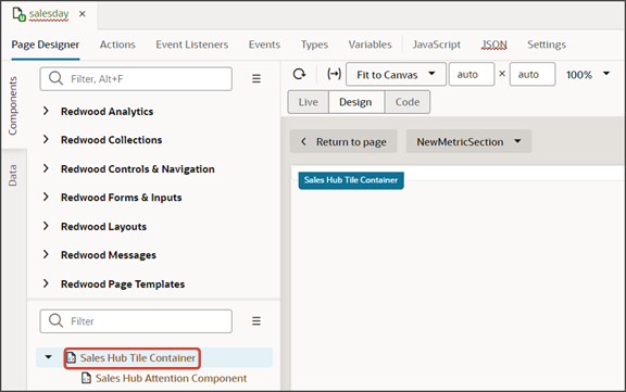

「構成」ペインで、Sales Hub Tile Containerをクリックします。
「プロパティ」ペインの「すべて」タブで、サイズとして8x1を入力します。
「構成」ペインで、Sales Hub Attention Componentをクリックします。

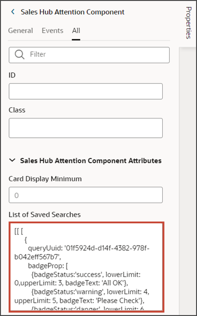

oj-cx-iss-attention-cardのオープン・タグ内にこのプレースホルダ・コードを追加します。
saved-searches-list="[[ [ { queryUuid: '5141f8ab-3aa8-4c0e-adf8-0b3ebb3218ac', badgeProp: [ {badgeStatus:'success', lowerLimit: 0,upperLimit: 3, badgeText: 'All OK'}, {badgeStatus:'warning', lowerLimit: 4, upperLimit: 5, badgeText: 'Please Check'}, {badgeStatus:'danger', lowerLimit: 6, badgeText: 'Problem'} ] }, { queryUuid: 'b803d9db-8b59-44b9-8968-f3525ae62882', badgeProp: [ {badgeStatus:'success', lower: 25, Upper: 35, badgeText: 'All OK'}, {badgeStatus:'info', upper: 24, badgeText: 'Track'} ] } ] ]]"前述の例では、2つのUUIDがあります。 UUIDは、メトリック・カードを移入する各保存済検索の一意の識別子を指します。 各UUIDは、単一のメトリック・カードを表します。
このリージョンに追加するメトリック・カードの数に応じて、プレースホルダ・コードをコピーしてペーストします。 表示を最適にするために、このリージョンに含める適切なメトリック・カードの最大数は6個または7個です。

ノート: テンプレート・エディタに追加するコードは、「プロパティ」ペインの保存済検索のリスト・フィールドに表示されます。
