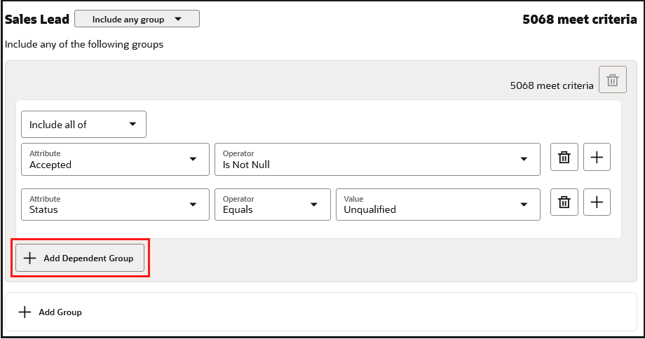

- 「ルール」セクションから、ルーチンをトリガーするために満たすルールおよび条件を設定します。 選択した処理に基づく推奨が移入されます。 ルールの属性リストでは、アプリケーション・コンポーザで検索可能として指定されたフィールドを使用できます。ノート: 条件をグループ化して、より複雑なルールを作成できます。 グループ内でいずれかまたはすべての条件を含めることを選択したり、いずれかまたはすべてのグループを含めることを選択できます。アカウント、担当者、商談および営業リードなどの主要なオブジェクトの場合、このサンプル・スクリーンショットで強調表示されている「依存グループの追加」ボタンをクリックして、依存関係ルールを追加できます。 追加した依存関係ルール・グループは、親ルールに追加されます。
- ルーチンが特定の処理を実行するためにすべてのルール条件を満たすようにする場合は、「すべてのグループを含む」を選択します。 または、いずれかのルールで処理をトリガーする場合は、「いずれかのグループを含む」を選択します。
- 「依存グループの追加」をクリックして、「選択済グループ」領域の依存関係ルール条件を追加します。
- 「グループの追加」をクリックして、「選択済グループ」領域からルール条件を追加します。
- 選択したグループ・オプションの属性および関連する値を追加します。
