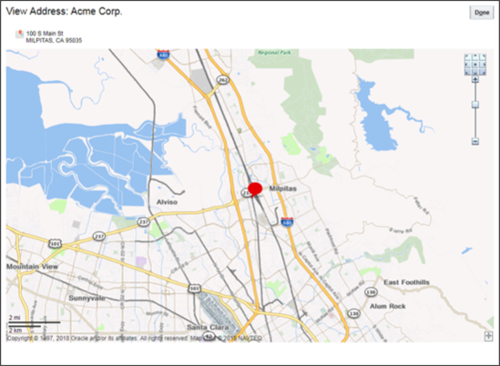

  • オフィスでは、営業担当はアカウント・レコードの編集時に、マップ上にアカウント住所の場所を表示できます。
    マップ上のピンで表されるアカウント住所の場所を示す 「住所の表示」ページのスクリーンショット

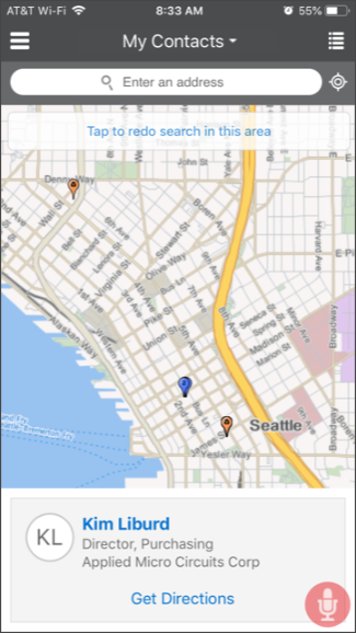

  • Oracle CX Sales Mobileをスマートフォンで使用すると、営業担当は、現在の場所または選択したその他の場所からの特定の半径の範囲内に含まれるアカウントおよび担当者の場所を示すマップを表示できます。 指でタップしたいずれかの場所に移動道順を取得できます(CX Sales Mobileにより、スマートフォンのネイティブのマッピング・アプリケーションに座標が渡されます)。
    マップ上のピンで表される担当者を示す、 スマートフォン上の「自分の担当者」のスクリーンショット。
