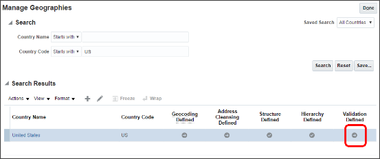

  2. 「地理の管理」ページで、名前か2文字のISOコードを使用して、インポートした国を検索します。 たとえば、国の名前「アメリカ合衆国」または2文字のISOコード「US」を入力して「検索」をクリックすると、検索できます。
  3. 「検索結果」領域で国を選択します。
  4. 「検証定義済」列で「タスクに移動」をクリックします。
    「検証定義済」列で「タスクに進む」アイコンが強調表示された「地理の管理」ページのスクリーンショットを次に示します。
    検証列の「タスクに進む」アイコンが強調表示された、アメリカ合衆国のレコードが表示された「地理の管理」ページのスクリーン・キャプチャ。
