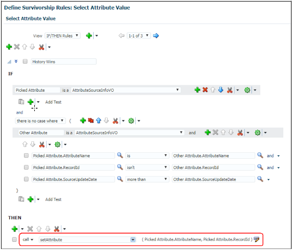

更新日が最も古い値を生存属性値として設定する方法
このルールには、最も古い更新日に基づいてすべての生存属性値を設定する単一の条件が含まれます。 次に、更新日が最も古い値を生存属性値として選択する属性設定ルールのユース・ケースを示します。

この例では次のようになります。
ソース情報で、ID 1のレコードのソース更新日が最も古いことが示されているため、このレコードの「D-U-N-S番号」属性値がマスターとして選択されます。
ソース情報で、ID 3のレコードのソース更新日が最も古いことが示されているため、このレコードの「パーティ名」属性値がマスターとして選択されます。

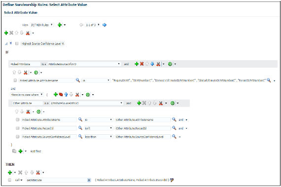

「生存ルールの定義: 属性値の選択」ページに、次の表に示すIFおよびTHENルール条件値を入力します。

ソース・システムの確度レベルが最も高い値をD-U-N-S番号の生存属性値として設定する方法
このルールには、ソース確度レベルが最も高いD-U-N-S番号値を「D-U-N-S番号」属性の生存属性値として選択する単一の条件が含まれます。 次に、ソース確度レベルが最も高いD-U-N-S番号値を生存属性値として選択する属性設定ルールのユース・ケースを示します。

この例では、ソース情報で、ID 1のレコードのソース確度レベルが「D-U-N-S番号」属性を持つすべてのレコードの中で最も高いことが示されているため、そのレコードの「D-U-N-S番号」属性値がマスターとして選択されます。

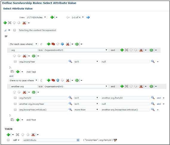

設立年度が最も古い値を生存属性値として設定する方法
このルールには、設立年度が最も古い値を生存属性値として選択する単一の条件が含まれます。 次に、そのような「属性値の設定」ルールを作成するユース・ケースを示します。

この例では、パーティ・レコード表に「パーティ名」、「パーティID」および「設立年度」属性を持つ3つのレコードが示されています。 設立年度が最も古いレコードの属性値がマスター属性値としてピックされます。
