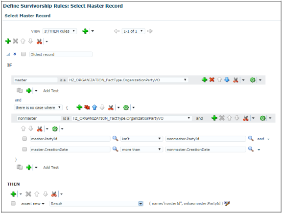

作成日が最も古いレコードをマスターとして設定する方法
このルールには、作成日が最も古いレコードをマスターとして設定する単一の条件があります。
「生存ルールの定義: マスター・レコードの選択」ページにナビゲートします。
「生存ルールの定義: マスター・レコードの選択」ページで、IF/THENルール条件として次の表に示す情報を入力します。

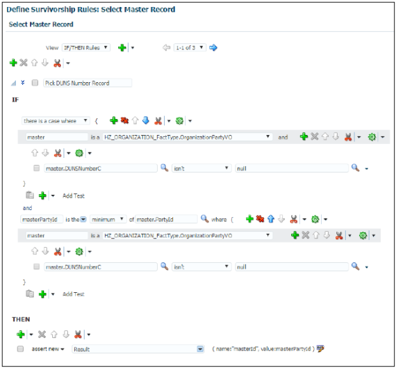

D-U-N-S番号と最小パーティIDを持つレコードをマスターとして設定する方法
このルールは、次の3つの条件に基づいてこの優先度でマスター・レコードを識別して返します。
D-U-N-S番号を持つマスターをピックします。
D-U-N-S番号を持つレコードが複数ある場合は、最小パーティIDに基づいて1つのレコードをピックします。
D-U-N-S番号を持つレコードがない場合は、最小パーティIDに基づいて1つのレコードをピックします。
D-U-N-S番号と最小パーティIDに基づいてマスターをピックするための「マスター・レコードの設定」ルールのユース・ケースを次に示します。
ユース・ケース1
この例では、D-U-N-S番号を持つ2つのレコードがあります。 そのため、最小パーティIDを持つレコードがマスター・レコードとしてピックされます。 次の表に、このユース・ケースのサンプル・レコード情報を示します。

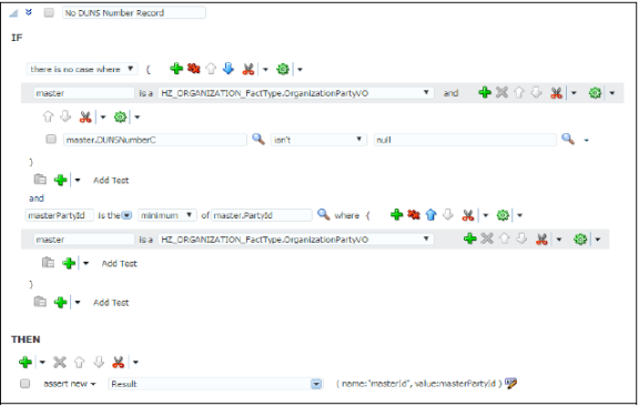

ユース・ケース2
この例では、D-U-N-S番号を持つレコードがありません。 そのため、最小パーティIDを持つレコードがマスター・レコードとしてピックされます。 次の表に、このユース・ケースのサンプル・レコード情報を示します。

この例では、組織に対して2つのマスター設定ルールを作成しました。 1つ目は、入力レコードにD-U-N-S番号を持つレコードが1つ以上含まれている場合のルールです。 2つ目は、D-U-N-S番号を持つレコードがない場合のルールです。

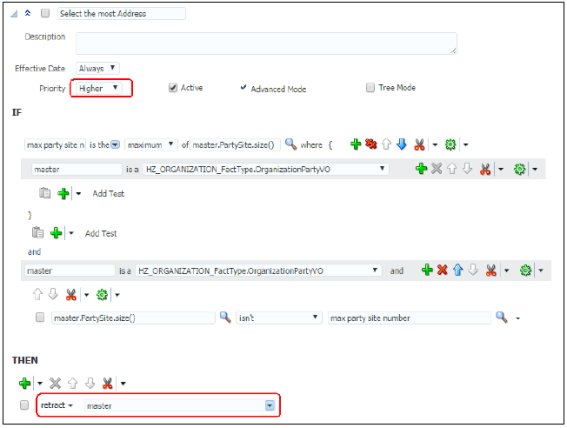

D-U-N-S番号と最大パーティ・サイト数を持つレコードをマスターとして設定する方法
より多くのパーティ・サイトを持つマスターをピックします。
最小パーティIDを持つマスターをピックします。
次に、D-U-N-S番号、パーティ・サイト数およびパーティIDに基づいてマスター・レコードを選択するためのマスター設定ルールを作成する2つのユース・ケースを示します。
ユース・ケース1
この例では、D-U-N-S番号を持つレコードが3つあり、最大パーティ・サイト数を持つレコードが2つあります。 この2つのレコードのうち、パーティIDの値が小さい方のレコードがマスターとして選択されます。 次の表に、このユース・ケースのサンプル・レコード情報を示します。

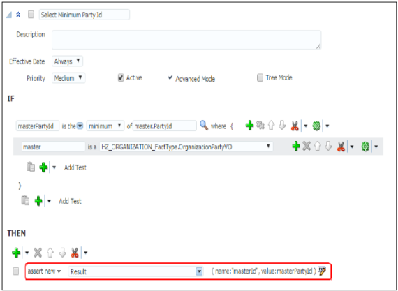

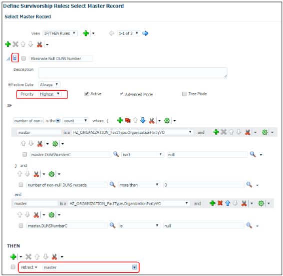

D-U-N-S番号、パーティ・サイト数およびパーティIDを持つマスター・レコードを作成するには、D-U-N-S番号を持つマスター・レコードを設定した前述の例にもう1つ条件を追加します。 前述の例に条件を追加すると、ルールが複雑で扱いにくくなります。 かわりに、潜在的なマスター・レコードのリストを絞り込むための条件ごとに単純なルールを作成し、最後に潜在的な残りのマスター・レコードの中から1つのレコードをピックするための別の単純なルールを作成します。
次に、最大数のパーティ・サイトを持つレコードをマスターとして設定する条件を設定します。
前述の2つの条件でレコードをスクリーニングするときに、潜在的な残りのレコードすべてを最小パーティIDでスクリーニングするための3つ目の条件を作成します。
この例では、潜在的なマスター・レコードのリストを絞り込むためのルールが作成されます。 同時に複数のルールをアクティブ化する場合は、優先度に従って潜在的なマスター・レコードのリストを絞り込む条件をルールに設定する必要があります。 この例では、D-U-N-S番号を持つレコードを選択するための、「Eliminate Null D-U-N-S Number」ルールが最初に実行されます。 次に、D-U-N-S番号を持つ潜在的なマスター・レコードの中から、最大パーティ・サイト数のマスター・レコードを見つけるために「Select the Most Address」ルールが実行されます。 最後に、残りのパーティ・レコードの中から最小パーティIDをピックするために、「Select Minimum Party ID」ルールが実行されます。
