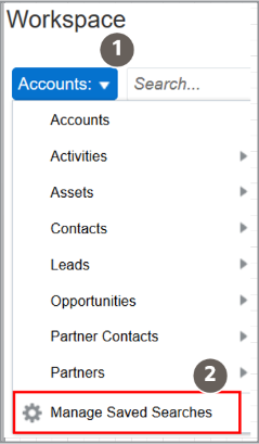

ワークスペースUIセレクタから次の手順を実行します。
ビジネス・オブジェクトを選択します。
同じメニューから「保存済検索の管理」を選択します。
セレクタをクリックしたときに表示されるビジネス・オブジェクトのリストのスクリーンショットを次に示します。 この図では、リストの最後の選択肢である「保存済検索の管理」タスクが強調表示されています。

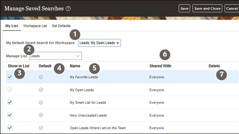

次のスクリーンショットは、ユーザーに表示される「保存済検索の管理」ウィンドウの例を示しています。 次の表は、スクリーンショットのコールアウトで示されている列を説明しています。
コールアウト番号
列名
摘要
1
ワークスペースのデフォルト保存済検索(個人)
これは個人用のデフォルトの保存済検索です。 管理者によって割り当てられたデフォルトの保存済検索をそのまま使用することも、ドロップダウン・リストに含まれる別の検索に保存済検索を変更することもできます。
2
リストの管理
管理している保存済検索が含まれるビジネス・オブジェクトです。 たとえば、リスト管理のアカウントを選択すると、アカウント・ビジネス・オブジェクトに基づく保存検索が表示されます。 オブジェクト間で、保存済検索をすばやく切り替えることができます。 新しいオブジェクトを選択すると、そのオブジェクトに関連する保存済検索がただちに表示されます。
3
リストに表示
このオプションを選択した場合のみ、保存済検索のリストに保存済検索が表示されます。 Oracleが提供するリストは削除できませんが、「リストに表示」オプションの選択を解除することで非表示にできます。
4
デフォルト
各営業担当は、オブジェクトごとに1つの保存済検索を個人のデフォルトとして指定できます。 適応保存済検索を使用する作業領域(Redwoodユーザー・エクスペリエンスのCX Sales Mobileの作業領域を含む)を開くと、個人のデフォルトの保存済検索の結果が表示されます。 ワークスペースのデフォルト保存済検索(個人)フィールドで選択したデフォルトの保存済検索がワークスペースに常に表示されるため、個人のデフォルトの保存済検索はワークスペース作業領域には適用されません。
5
名前
ここでは、個人の保存済検索の名前を変更できます。 ただし、管理者によって作成または割り当てられた保存済検索など、他の保存済検索の名前は変更できません。
6
次と共有
ここでは値を表示できますが、変更することはできません。
7
削除
自分の個人の保存済検索のみを削除できます。 Oracleまたは管理者が提供する保存済検索は削除できません。
保存済検索を更新します。 次の処理が可能です。
作成した個人の保存済検索の名前の変更
「リストに表示」の選択を解除することで、個人用リストの保存済検索を非表示にします。
完了したら、「保存して閉じる」をクリックします。
