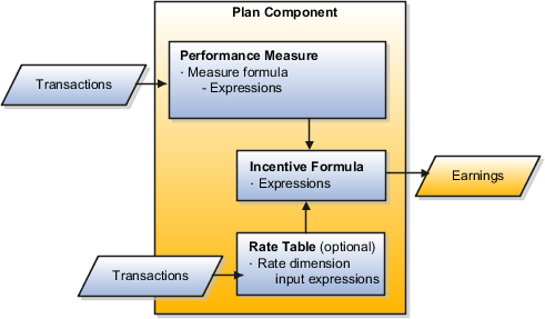

この図は、式を使用できる場所を示しています。レート表のパフォーマンスmeasuresInインセンティブformulasAs入力式で使用されるメジャー式
プラン・コンポーネント内の式
式は計算プロセスに次のことを伝達します。
  • トランザクションから何を評価するか
  • メジャーやインセンティブ算式の結果の計算方法
  • トランザクション結果を対応するレート表に一致させる方法
